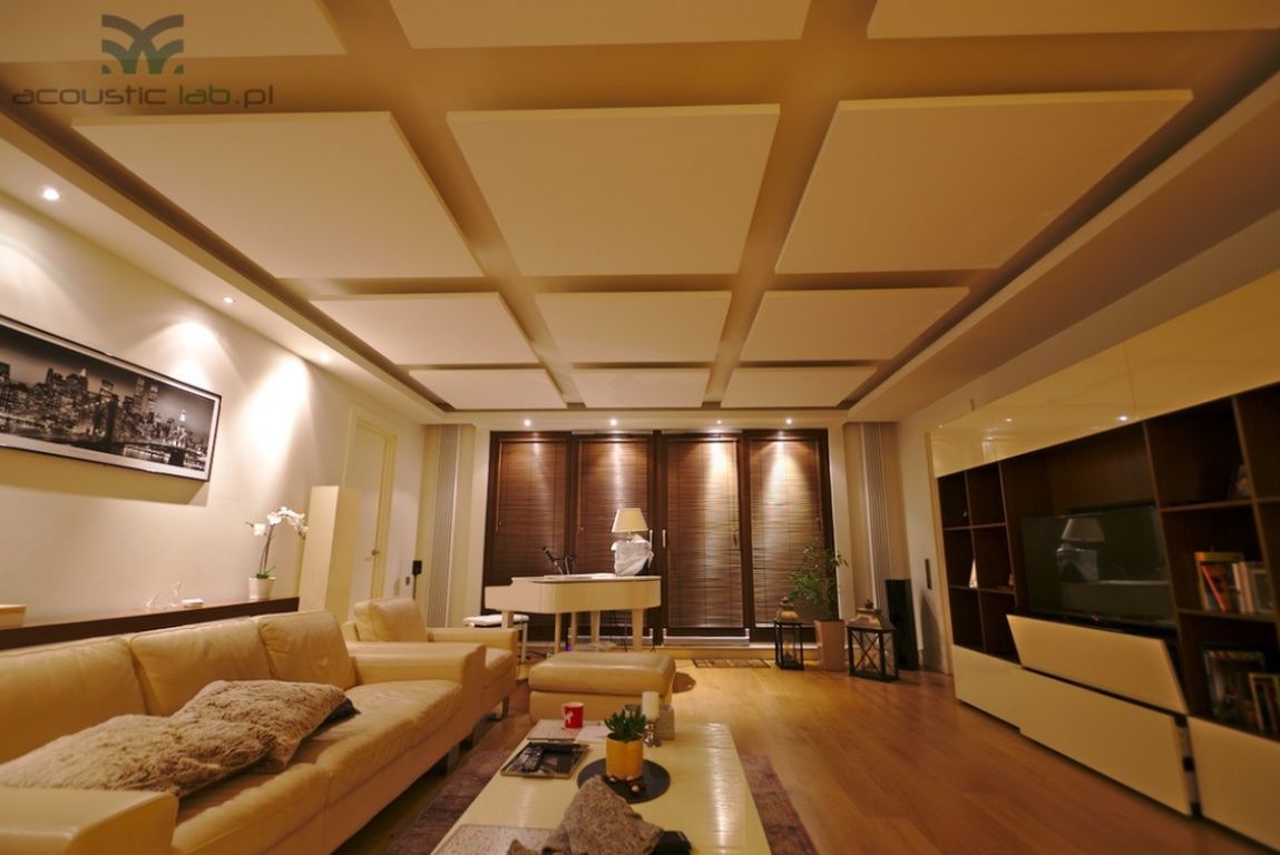

Skoro salon jest pusty i jeszcze jest korytarz na piętrze to masz długi pogłos i należy go zmniejszyć. Najlepiej nie tylko przy fortepianie, ale równomiernie na całej powierzchni wszystkich pomieszczeń połączonych.
Na przykład zastosować wyspy sufitowe:
