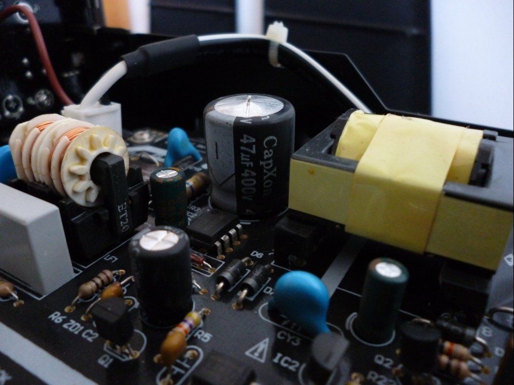

Mam do wymiany spuchnięty kondensator w odtwarzaczu harman kardon HD 990 (po wysunięciu "tacki" na płytę odtwarzacz wyłączył się i przestał działać).
Mój spuchnięty kondensator to CapXon 47 µF, 400 V, KM 105 ℃, C830, VENT, średnica 18 mm, długość - odczytałem wymiar  spuchniętego kondensatora 21,2 mm (prawdopodobnie 21 mm).
Proszę o pomoc związaną z napisaniem stylu styku mojego spuchniętego kondensatora (wydaje mi się, że Snap In lub Radial). Byłbym także wdzięczny za podanie różnic pomiędzy tymi stylami styku. Orientuję się tylko, że to jest kondensator elektrolityczny. Mam jeszcze pytanie o kondensatory elektrolityczne THE, czy taki kondensator byłby właściwy na miejsce mojego spuchniętego? Link poniżej:
https://www.tme.eu/pl/details/ucs2g470mhd6/kondensatory-elektrolityczne-tht-105degc/nichicon/
Chcę kupić jak najbardziej właściwy kondensator.
W tym przypadku najważniejsza jest średnica oraz rostaw nóżek (=raster wyprowadzeń).
Trzeba obejrzeć płytkę od dołu i sprawdzić rozstaw. Budowa kondensatora to radial (nie wiem jak to przetłumaczyć na Polski, inny typ to kondensator osiowy - axial) i najlepiej "leaded" czyli z normalnymi nózkami.
