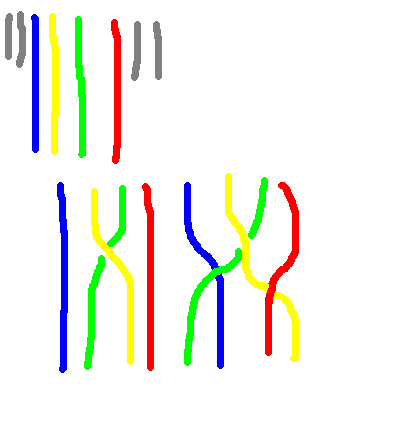

a może któryś z kolegów podzieli się techniką zaplatania, czy też układania drucików. może jakieś rysuneczki lub linki. sam chętnie bym sobie coś poskręcał ;-).
wklejam rysunki dla warkocza z 3 żył i dla coaxiala 2n (tylko 4 żyłyuwzględnione) na szaro pozostałe przewody.
Generalna zasada: jeżeli kabel w ostatnim przełożeniu był "nad" to w kolejnym ma być "pod"
No i należy pilnować aby poszczególne "węzły" były równe
Przy okazji mam prośbę: czy ktoś ma na zbyciu albo ma namiar na splatane węże nylonowe (takie jak można podziwiać na niektórych kablach głośnikowych). Bardzo się przydają do osłony naszych splotów
Pzdr
[obrazekLUKASZ-262947_1.GIF] [obrazekLUKASZ-262947_2.GIF]

--->tomant
technologia jest prosta (hmmm? raczej poplątana ;-)
Jeżeli robisz krótki kabel (np interkonekt do 1m) to luzik.
Weź wszystkie żyły i zepnij mocno gumką recepturką, zostawiając 1cm drutów nz końcu. Ten 1 cm zagnij o 90 stopni , każdy drut w inną stronę. Teraz nic nie powinno Ci się wysmykać.
teraz weź rdzeń ( najlepiej jak jest sztywny np kabel -drut w pcv fi 1,5 mm)
delikatnie umieść w środku wiązki, zamelduj go w recepturkę , tak żeby po drugiej stronie gumki był centralnie
ustaw wiązki sygnał- masa-sygnał-masa......itd jak ustawiłeśto załóż drugą recepturkę 5 cmpowyżej pierwszej (ten odcinek bedzie służył do lutowania zaciskania) odcinek między recepturkami oklej silnie taśmą izolacyjną albo poloplastrem (best choice!)
Początek kabelka w imadełko i pleciesz. Byle równo ;-)
Jeżeli pleciesz dłuższy kabel zasadniczo nic się nie zmienia, ale niestety żyły musisz pozbierać w jakieś pętka bo wyjdzie ci najwyżej jeż
Powodzenia
