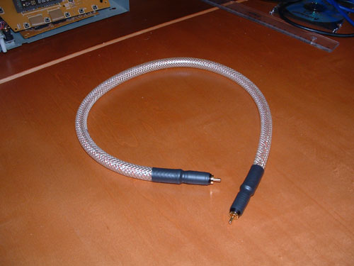

Matthew
kabelek od Matthew za free
taśma teflonowa 2zl
ekran wyciagniety z innego kabelka 8zl
wtyki oferowane na forum "podrobki WBT" 31zl
oplot z liny wspinaczkowej 3,6zl za metr wykorzystalem 1,2metra a kupilem 2 metry
koszulka termokurczliwa 2zl
calosc okolo 50 zl

Z mojego jestem bardzo zadowolony i i tu podziękowania dla Przemka [AcoustiC] i Matthew za udarowanie nam kawałka świetnego przewodu.
Zbudowalem go z pary czerwonego przewodu, plus powrotna masa z białego (ten drugi przewod do krosowania) plus ekran wyciągniety z innego przewodu połaczone z jednej strony z masą.
Kabelek od razu czuć w systemie - gra bardzo ładnie, lekko i przyjemnie w porównaniu do cordiali, klotzow i eagle. Jest to naprawde widoczna poprawa - oczywiscie nie są to zmiany jak po wymianie częsci systemu, ale ucywlizował sie dzwięk we wszystkich aspektach.
