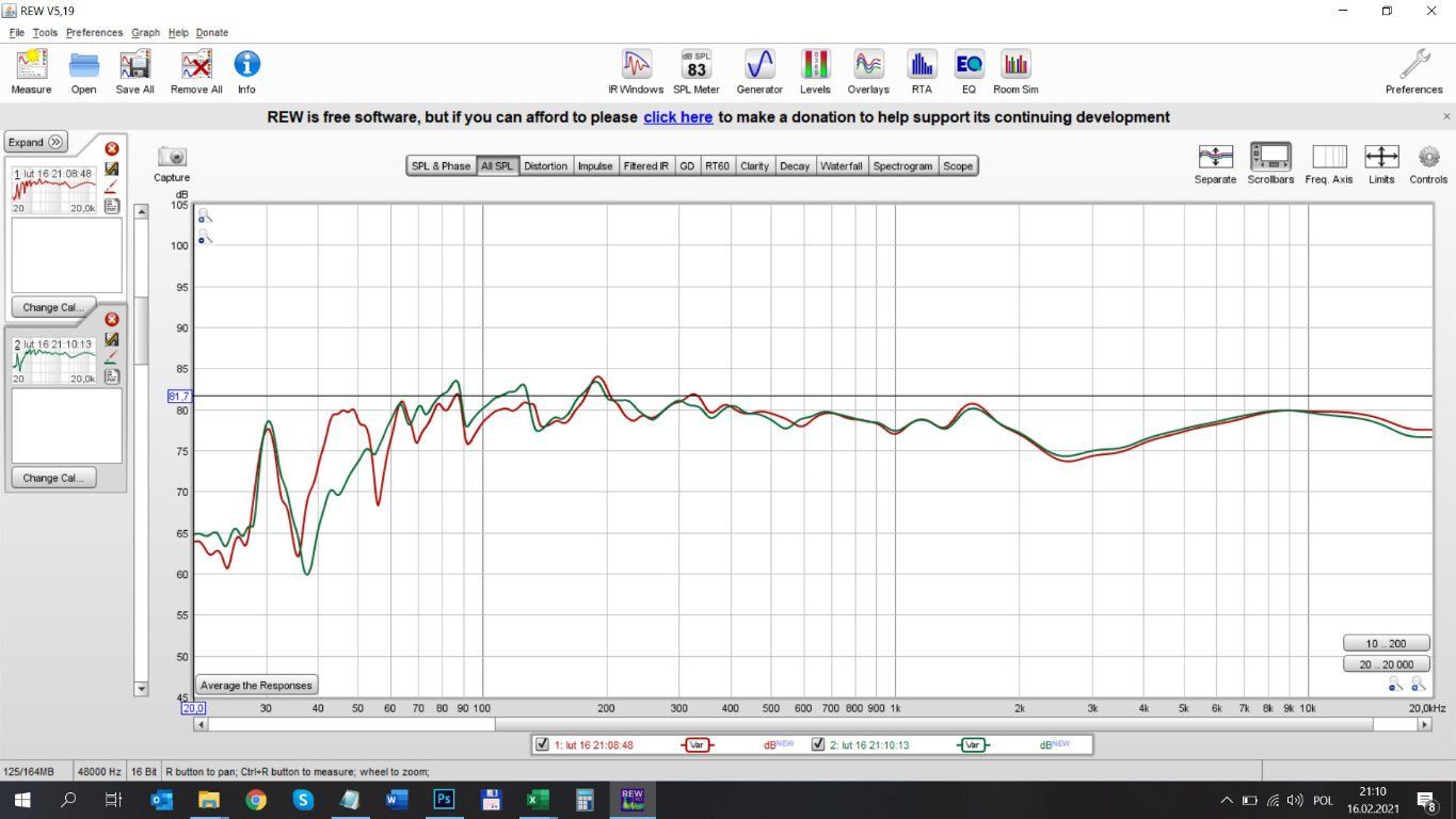

Co Panowie sugerujecie? Da się tu coś skorygować? Jak, czym?
Mikrofon UMIK-1, program REW - pomiary kolejne (lewy - czerwony, prawy - zielony), ale bez ustawiania kolumn w punkcie pomiaru, a jedynie na bazie przeniesienia zestawu pomiarowego pod kolumnę (bez ruszania kolumny). Odległość mikrofonu od membrany głośników - 10 cm.
Napisz dokładnie jak to mierzyłeś.
Najpierw kalibracja - wiadomo (75dB testowe).
Potem ustawienie mikrofonu przy pierwszej kolumnie, odległość 10 cm od ścianki kolumny, nieco poniżej centralnego punktu membrany tweetera. Pierwszy pomiar.
Drugi pomiar po przestawieniu mikrofonu - ta sama wysokość, ta sama odległość od ścianki kolumny. Pomiar - nałożenie dwóch przebiegów, jak na obrazku.

Tak myślałem. Nie możesz mierzyć kolumny z tak małej odległości. Prawidłowo mierzy się z jednego metra na poziomie osi odsłuchowej wyznaczonej przez konstruktora kolumny. Dodatkowo w pomieszczeniu musisz użyć pomiaru bramkowanego.

W sensie, jak obsługiwałem program REW? Tak, jak z "samouczka" na YT ?
Tak od biedy możesz pomierzyć pojedynczy głośnik, nie da się pomierzyć w ten sposób kilku na raz. Zainstaluj sobie program ARTA i poczytaj o wykonywaniu prawidłowych pomiarów.

Na ucho wszystko mi pasuje, poza podbitą artykulacją (wokal żeński) spółgłoski "F" - za bardzo ta spółgłoska się wyróżnia, mało naturalnie.
Mógłbyś podać wymiary pokoju, pomiar lewej, prawej oraz obu w miejscu odsłuchu przy ustawionym mikrofonie w miejscu głowy.

W miejscu odsłuchu wygląda tak (pokój 21m2 -> 5,4x3,9 -> system na krótszej ścianie):
