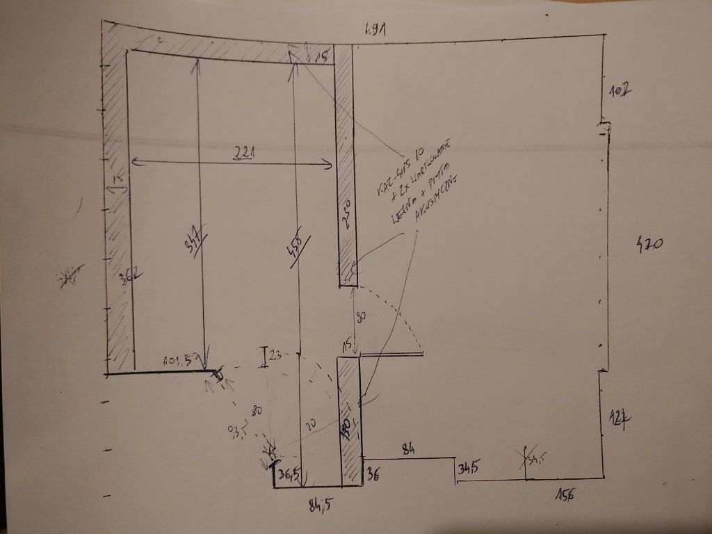

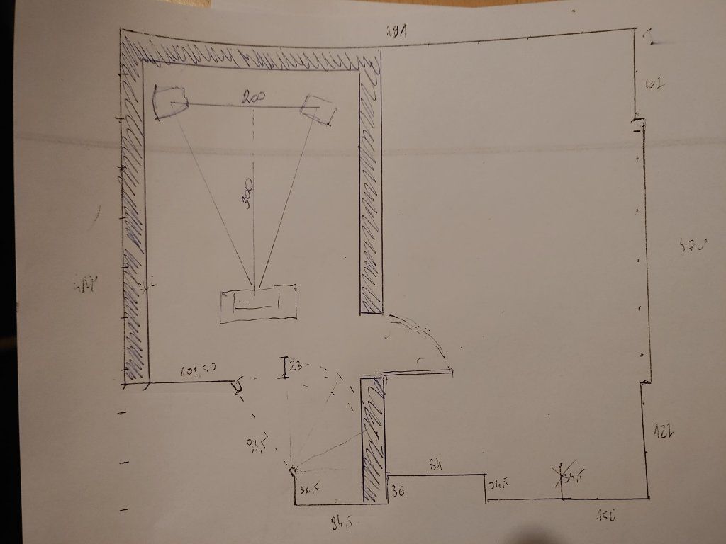

Pomyślałem aby przerobić trochę pomieszczenie. Podziele je ścianka 15stką (profil 10tka plus podwójne płytowanie z użyciem wełny i płyt akustycznych. Zrobiłem 3 szkice:
1. jak jest obecnie
2. jak będzie to wyglądać po zmianie z wymiarami
3. po zmianie rozstaw kolumn i miejsca do odsłuchu
Ta ściana musiała by być murowana aby można było traktować powstałe pomieszczenie jako odrębne akustycznie, przynajmniej dla niskich częstotliwości a to właśnie z nimi będą problemy.
Jeżeli jesteś gotów na takie zabiegi, lepiej już zająć się silnym tłumieniem zwłaszcza ściany na której jest pierwsze odbicie fali, w przypadku basu to ta za kolumnami. Silne tłumienie - mam tutaj na myśli 30-50cm wełny 100kg/m3, sufit - 5-10cm. Potem pomiary i ewentualne ostatnie szlify. Można też pokusić się o postawienie ścianki regipsowej ~50cm przed ścianą murowaną i wypełnienie tej przestrzeni w.w wełną.
Basu nie interesują pierwsze odbicia, nimi zajmujesz się dopiero powyżej częstotliwości Shroedera.
Poniżej po prostu wytłumiasz dwie ściany obok siebie i sufit.
Postaw dwie ścianki z karton gipsu wypełnione wełną 10-15cm, do tego pułapki basowe i pianka, albo wełna na sufit.
Te ścianki muszą być przy ścianie i bez pustki powietrznej.
Ustawienie diagonalne też pomoże.
Wszystko możesz sobie policzyć tu (wpisz swoje wymiary):
Hidden Content
  • Like 2
Pierwsze odbicie fali odbywa się za kolumną (niskie częstotliwość kolumna wypromieniowuje dookólnie) proszę wytłumacz, dlaczego nie mam wytłumiać tej ściany, jeżeli problem w pomieszczeniu jest np. z węzłem na mniej więcej - 70Hz?
Ale ja nie napisałem, że masz jej nie wytłumiać. Powinieneś wręcz tą ścianę wytłumić.
I dobrze mówisz, że 30-50cm to już dla basu z tyłu było by bardzo dobrym wyciszeniem, ale gdzieś trzeba mieszkać a taka grubość to już zabierze sporo mieszkania.
Stawianie ściany w mieszkaniu odradzam, gdyż mur który miałby szansę zatrzymać bas może spowodować zawalenie się podłogi ?
Z kwadratowym pomieszczeniem problem jest taki że rozkład modów jest wybitnie kiepski bo są identyczne problematyczne częstotliwości od dwóch prostopadłych ścian. Trzeba wytłumiać dwie ściany, ale tak żeby nie przetłumić pomieszczenia.
Prawda, ale z dwojga złego, jeżeli nie możesz wytłumić 2 ścian to lepiej tłumić tą z tyłu kolumn (większa amplituda a więc i lepsza efektywność tłumienia).
to robic panowie te dwa pokoje z jednego jak wysłałem wyżej plany czy zostawić jeden większy i wytłumić ściany? jedna z nich ta 'u góry' na rysunku jest do sąsiada i tu muszę dać minimum 30 cm :) W przypadku pozostawienia kwadratu sprzet dałbym na sciane 'lewą' na przeciwko balkony a górna (sąsiad) i dojna byłyby prostopadłe. W przypadku podziału pomieszczenia na dwa to sprzęt będzie stał na ścianie od sąsiada.
Link to post
Share on other sites
Wytłumić to co jest lub wymurować ścianę aby uzyskać pomieszczenie o proporcjach 1:1,14:1,39, 1:1,28:1,54 lub 1:1,60:2,33 (1=wysokość). Dzielenie pomieszczenia ściankami lekkimi typu regips nic nie da, bo będą przezroczyste dla niskich częstotliwości.
