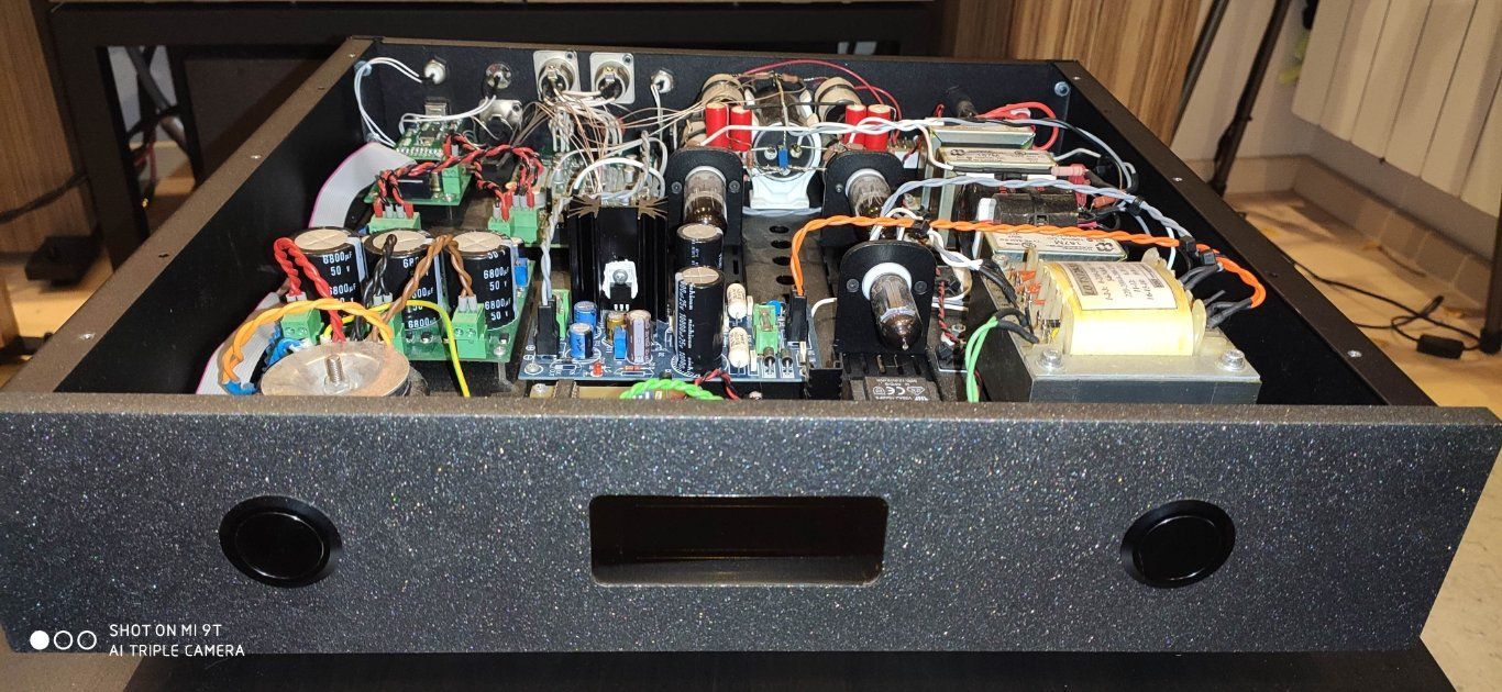

Ten PV-12 świetnie sprawdza się w roli analogówki. Ja mam akurat DAC'a na PCM1792a i jest to najlepsze granie jakie udało mi się uzyskać budując różne przetworniki, a było tego bardzo dużo.
Ale maszyna, piekna! Za nią masz jeszcze preamp czy bezpiosrednio końcówke?
