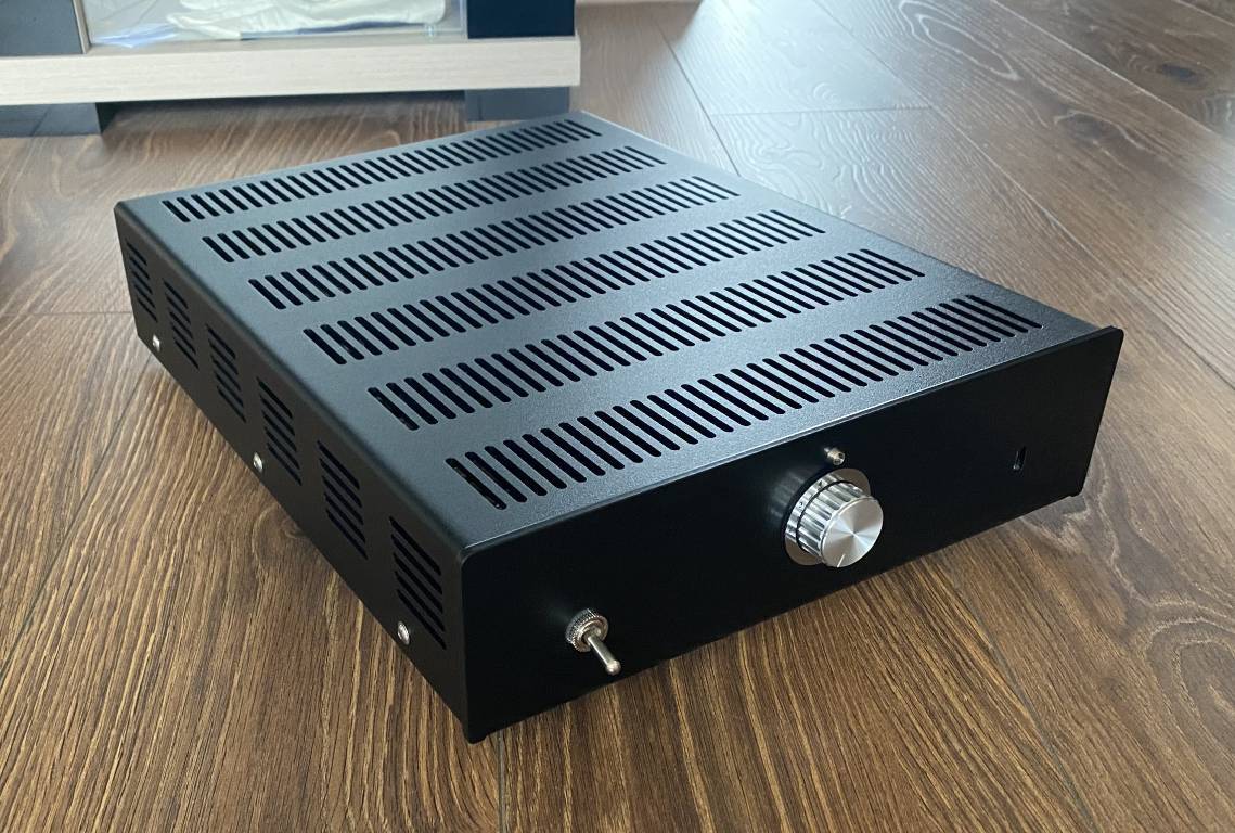

Pre złożone, wygrzewa się. Diodę z PCB wyprowadziłem na przedni panel- po włączeniu zasilania mruga przez ok 45s po tym czasie zapala się na stałe sygnalizując załączenie wyjścia. Muszę jeszcze dobrać opornik dla tej diody bo chce wypalić mi oczy:) Do zrobienia zostały jeszcze sprawy wizualne - naklejki z opisem gniazd oraz grawerowanie przedniego panelu bo wygląda trochę smutno , ale zostawię to na późniejszy termin.
Pre spięte jest z końcówką w D klasie na module Hypexa. Uruchomienie nie sprawiło problemów.
Dziękuję wszystkim za pomoc w budowie oraz podziękowania dla McGaver za podzielenie się wiedzą w kwestii przeróbek.🍻

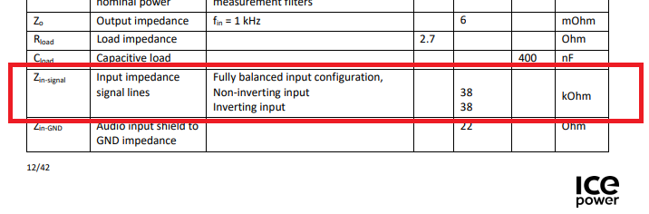

Pierwsza prośba o wsparcie. Czy rezystancja wejściowa to to samo co impedancja wejściowa?
W datasheet znalazłem takie info. To to czy coś innego ?
Zin-signal Input impedance signal lines:
Fully balanced input configuration  - 38 kOhm
Non-inverting input Inverting input - 38 kOhm
Jak to jest z weryfikacją rezystancji wejściowej, że w przedwzmacniaczach "sklepowych" raczej nikt nie weryfikuje do czego będzie podpięte i jaką ma rezystancję?
Pytania pewnie uczniowskie ale zdecydowanie jestem na poziomie ucznia :)
Polecacie może jakąś lekturę/książki dla początkujących oprócz forum?
Brak weryfikacji rezystancji wzmaka jako odbiornika sygnału dla preampa wynika generalnie z tego, że preampy sklepowe mają zwykle na wyjściu kondensator o odpowiednio dużej pojemności ( nawet kilka uF).
Kondensator ten gwarantuje przepustowość pełnego pasma sygnału audio dla wejść standardowych wzmacniaczy.
