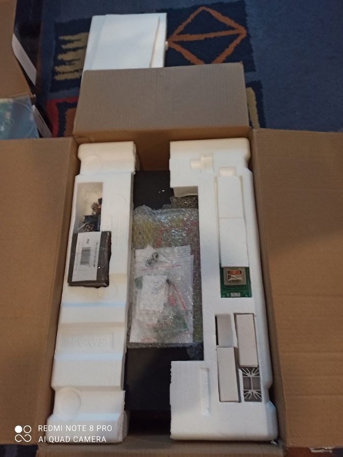

Preamp powoli zaczyna się materializować. @McGyver dziękuję za ładnie opisaną przesyłkę. Teraz muszę zrobić inwentaryzacje co mi jeszcze brakuje.
Hidden Content
