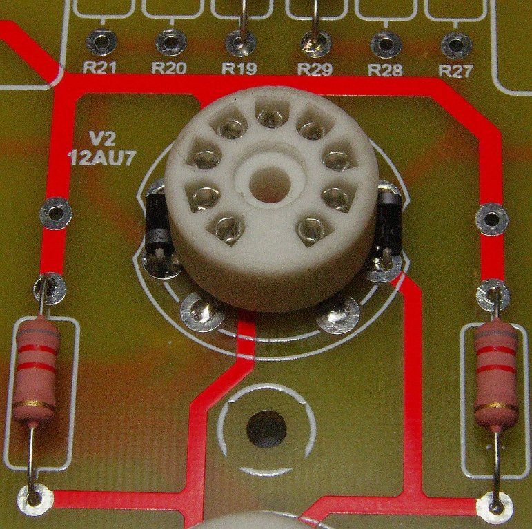

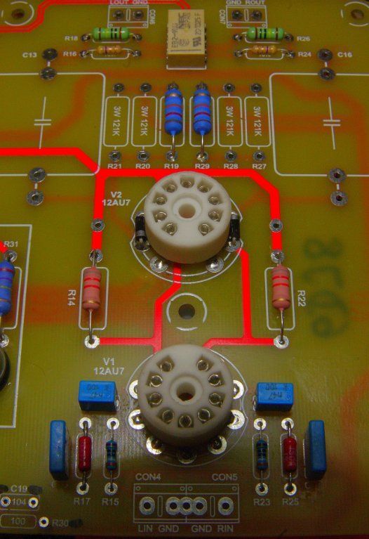

Przystosowanie "musztardowej" płytki do zastosowania lamp żarzonych wyłącznie napięciem 6,3V:1300780222_rekonfiguracjaarzenia.thumb.jpg.95193068feb99c0e9d6af60ea2a2f29e.jpg
Należy przeciąć połączenia między nogami 4 i 5 obu lamp.
Należy odciąć nogi nr. 9 od idących do nich ścieżek. Uwolnione w ten sposób ścieżki należy podłączyć do uwolnionych uprzednio nóg nr 4 (u mnie źółte przewody).
Uwolnione nogi 9 należy podłączyć do masy sygnałowej (a NIE do masy żarzenia). U mnie czarne przewody które idą do minusa ostatniego kondensatora w zasilaczu anodowym.
Sposób montażu diod zabezpieczających:
I zbliżenie:
Edited by McGyver
typo
