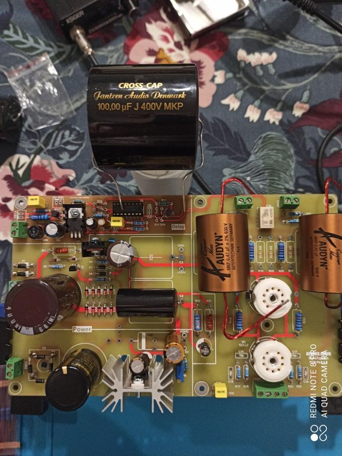

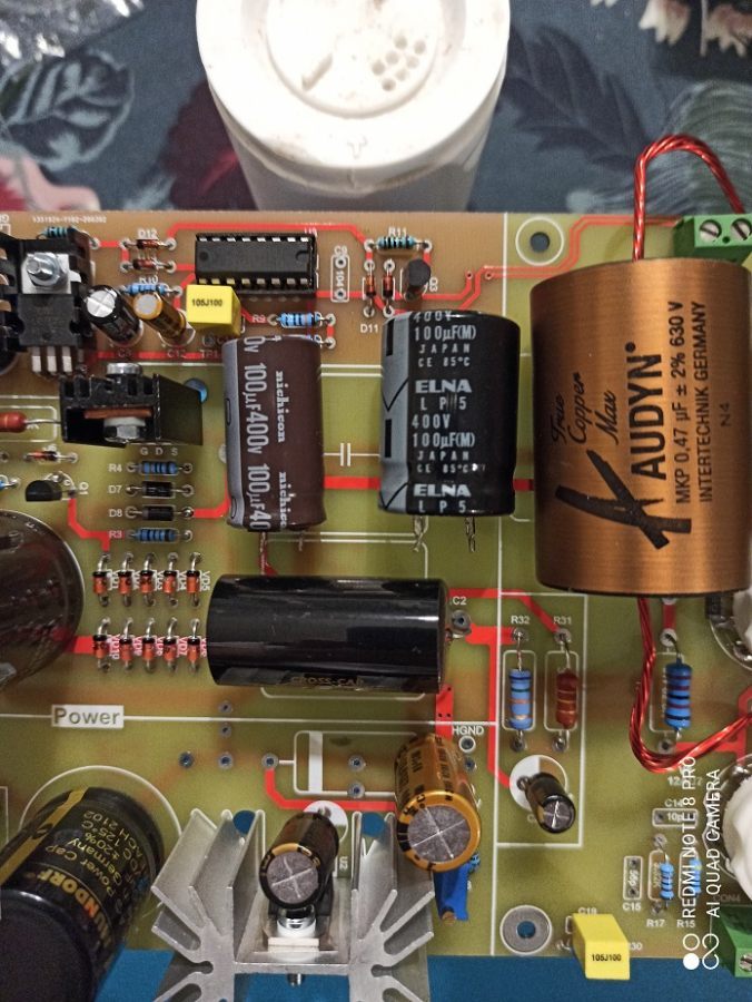

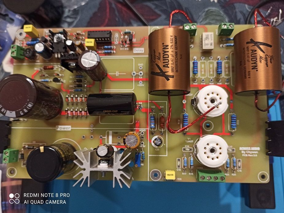

Wreszcie w tym tygodniu mogłem zacząć składać preampa w całość.
Oczywiście wychodzi brak doświadczenia i np. nie przewidziałem, że C3 gdzie planowałem 100 uF 400V Jantzena jest przeogromne ... co za kolos :)
Parę rzeczy rzeczy chciałbym skonsultować.

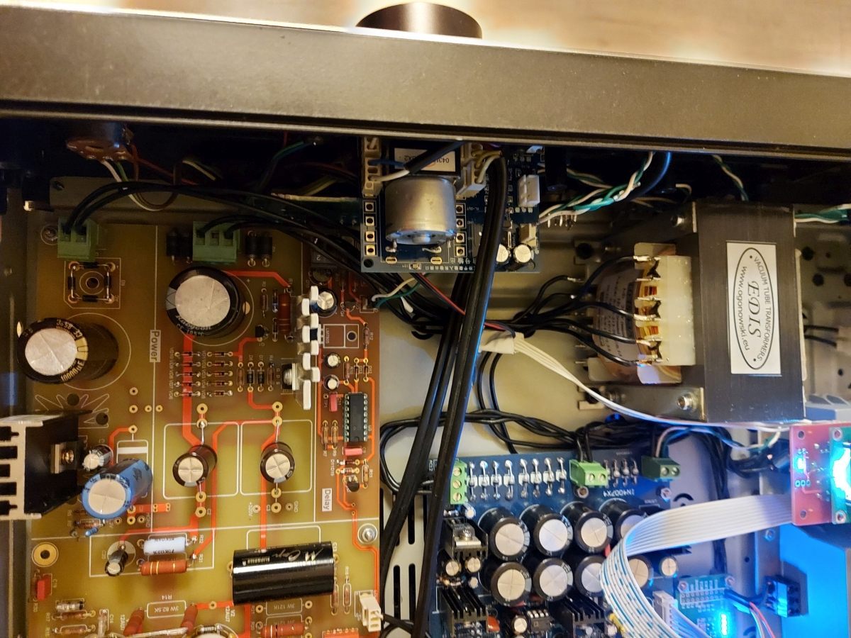

Czy C3 mogę zamontować jak na zdjęciu nr2 poniżej czyli w 2 dziurkach po lewej stronie? Widziałem taki montaż w pre u  @McGyver . Mam Nichikona 100 uF 400V który akurat tam się mieści. Mam też ELNA  100uF (M), który już za bardzo się nie mieści chyba, że przedłużę mu nóżki.  No i czy jakieś pomysły na podłączenie tego giganta Jantzena ? Warto?
Podobne pytanie o C8 -mam Nichiony  Fine Gold 220 uF 80V. Można umieścić jak na zdjęciu nr2 ? @McGyver u Ciebie widziałem, że w tym miejscu nawet były 2 kondy z czego jeden jakby umieszczony poprzecznie.
Jakie kabelki polecacie do połączeń?
Nie. Ja tam wywierciłem dodatkowy otwór trafiając w biegnącą pod spodem ścieżkę minusową. Żeby przylutować nogę konda do tej ścieżki trzeba trochę emalii ze ścieżki oskrobać.
Z foliowców to tam wystarczy 22uF/250V dla Twojej wersji (Klimo). Mieszczą się zwykłe SCR, czarny Audyn i żółty Arcotronics, te przymierzałem. Na pewno jakieś inne też się zmieszczą, w datasheetach praktycznie zawsze podaje się raster.
Po cholerę fine gold? To zasila grzałkę. Po cholerę 80V? Tam jest tylko 6,3V. Kond wystarczy na 10-16V za to grubo większej pojemności.
Można, tylko trzeba uważać na polaryzację (patrzeć jak lecą ścieżki), nadrukowany przy otworze plus (+) jest mylący bo dotyczy kondensatora osiowego.
Tak się dziwiłem jak to zamontowane a teraz ma to sens.
Dzięki za podpowiedź z kondensatorami, jakoś się zafiksowałem na 400V ze schematu zapominając, że u mnie będzie inne napięcie.
Faktycznie może zmylić. Weryfikowałem na zdjęciach i z miernikiem ze schematem

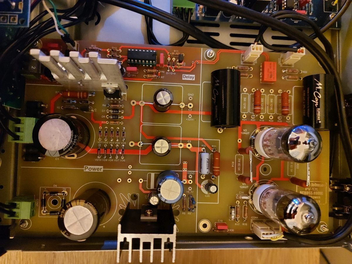

Tak to mniej więcej wygląda.

Obudowę masz połączoną z masą sygnałową? Jeżeli tak, to gdzie?
Jak masz poprowadzone przewody od selektora do potka i od potka do PCB sygnałowej? Co z ekranami?
Masz gdzieś pętlę masy?

Pierwsze przymiarki za mną jeszcze bez lamp.
Po uruchomieniu anodowe 199V a żarzenie ustawione na 6.3 V 🙂 ufff.
Coś jeszcze powinienem sprawdzić przed włożeniem lamp?
Dioda led pulsuje w powolnym tempie zamiast świecić ciągle?
Czy to z powodu braku lamp czy coś zwaliłem?

Podłączyłem masę tak jak poniżej. Bez zmian, dalej brum. Czy przyczyną może być zasilanie lamp?

Problemy był kondensator opis na nim był 105J100 i założyłem, że ma 105  nF a miał 1039 nF. ..
Teraz odpala się w ok 45 sekund :)
Link to comment
Share on other sites
  • Moderatorzy
Kondensatory zwykle oznacza się w ten sposób że dwie pierwsze cyfry są cyframi znaczącymi, a trzecia oznacza liczbę zer występującą po nich; wartości podawane są w pF. Zatem 105 oznacza 10 i pięć zer = 10 00 000pF czyli 1µF.
