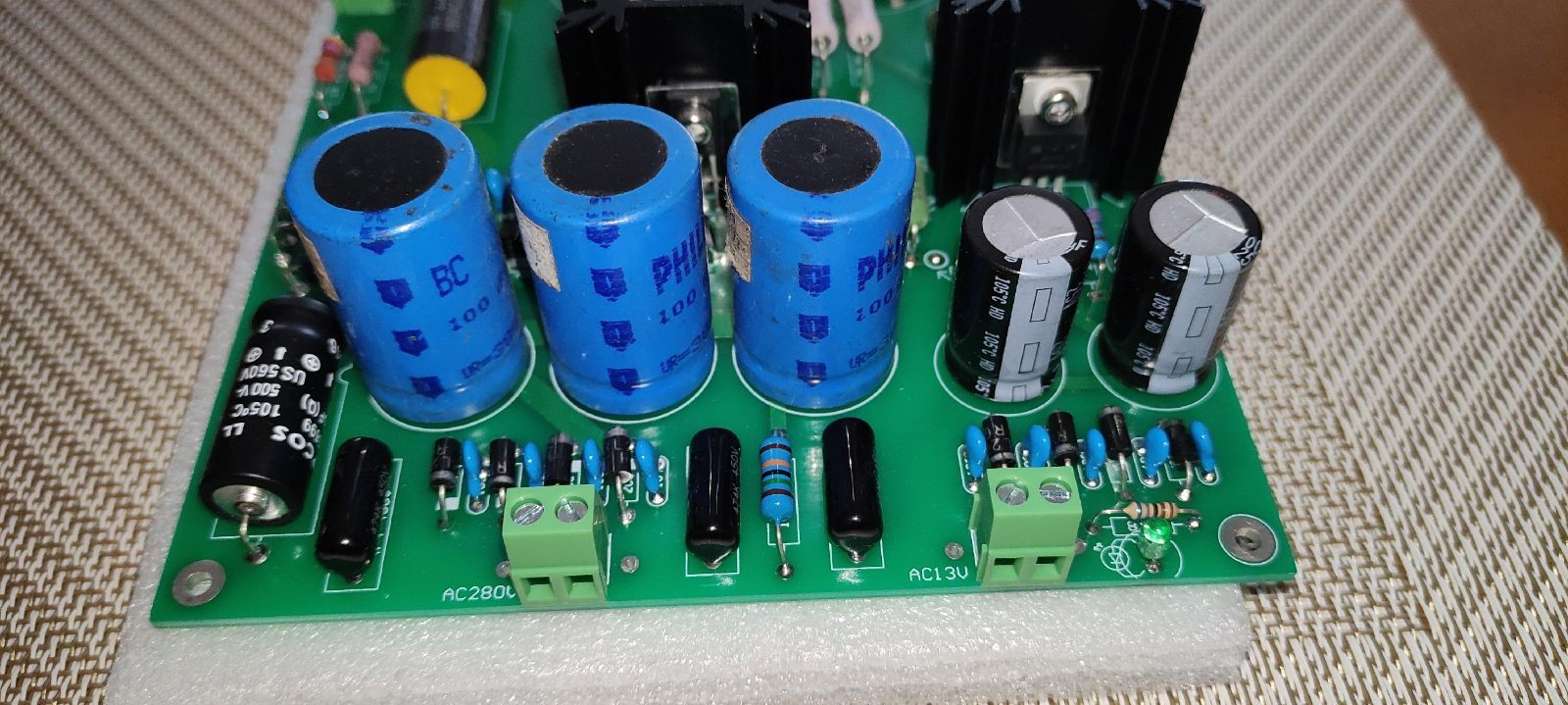

Mam pytanie odnoście trafo Muzg/Ogonowski
Interesuje mnie wersja 2 lub 3. W opisie jest Uzwojenie żarzenia: 7.5/14V 1500 mA, na płytce mam 13 V oraz Uzwojenie anodowe: 180/270V 50 mA na płytce mam 280V. Czy wobec rozbieżności można zastosować ten transformator?

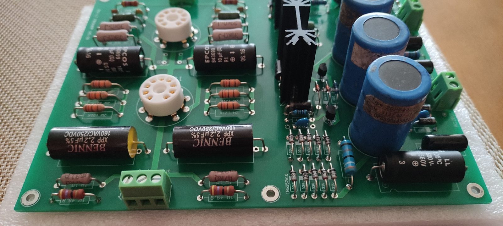

W dniu 18.11.2021 o 13:02, 1Ender napisał:
Kupiłem taką płytkę zmontowaną. Co do wymiany, co można zostawić?
Zaloguj się, aby zobaczyć treść (możliwe logowanie za pomocą ) Edytowane przez 1Ender
Nie możesz.

Przecież ja nie będę ustalał co wygląda identycznie jak coś co masz w ręku. Żeby dobrać trafo musisz wiedzieć jakie napięcie DC potrzebujesz. Do tego jest potrzebny schemat. Jak kupiłeś coś co nie ma schematu no to nie szukasz trafa bo to nie ten etap - ustal najpierw schemat i dowiedz się wymagane DC. Nikt są ciebie tego nie zrobi.
Zaloguj się, aby zobaczyć treść (możliwe logowanie za pomocą ) Edytowane przez Daniel_68412
Z oryginalnym PV12 na musztardowej płycie śmiga aż miło. Napiecie pomocnicze po wyprostowaniu wynosi ponad 9V u mnie dalej trafią to na 5V stabilizator. Testowałem na zarzeniu 6,3V i 330V anodowego. Lampy ECC82.
Oba trafa TS40 i TS80 są projektowane pod zasilanie stabilizowane. Dzięki mnogości odczepów są bardzo uniwersalne. Obsłużą większość przedwzmacniaczy bez problemu. Na zdjęciu słabszy - TS40.
Miałem dokładnie taką samą, działa aż przestała działać z niewiadomego do dziś powodu. Kupiłem wersję musztardową gołą i przełożyłem co się dało z zielonej. Śmiga od pierwszego strzału. W zielonej wersji wymieniłem od razu sygnałowe kondy 2,2uF na tej samej pojemności Mundorf Evo SGO i gra mi to super.
W tej zielonej pamietam że musiałem skorygować rezystory przy stabilizatorze gdyż napięcie nie było prawidłowe.
Wysłane z mojego SM-G975F przy użyciu Tapatalka
Co radzisz? Kupić samą płytkę musztardową i przekładać?
Jaki jest koszt gołej płytki?
Ma ktoś na sprzedaż?
Bo widzę, że w uruchomieniu tej, to raczej nikt nie pomoże.. bo wszyscy robią na musztardowej...
W sumie to szkoda...

To na 99% jest płytka taka sama z aukcji jak mam w domu. Nie rozumiem schematu, jest jakiś szczątkowy. Fragment 1 kanału? Na płytce jest dużo więcej elementów. Ale lampy zaznaczone są dwie. Jest też w ciul rezystorów, a na schemacie kilka. Kondów też więcej.
Przeczytaj wątek od początku. Poanalizuj schematy wrzucone przez @McGyver. Jak się im przyjrzysz to zobaczysz który masz fragment całego projektu. Na schemacie masz rozrysowany jeden kanał bo drugi jest identyczny. Jedna lampa jest rozrysowana jako 2 elementy A i B to wynika z jej budowy. Poczytaj
Zaloguj się, aby zobaczyć treść (możliwe logowanie za pomocą )  bedziesz mógł lepiej zrozumieć jak to działa. DIY to ciężki kawałek chleba :) ale smakowity.
Nie poddawaj się dasz radę, choć drogę wybrałeś trudniejszą...
Tak, radzę musztardową. Zamów na Ali a na czas oczekiwania podłącz trafo od Muzga pod zieloną. Zweryfikuj napięcie żarzenia (u mnie było troche inne niż powinno) - to te rezystory przy stabilizatorze. Jak napięcie bedzie wporzo podłacz i posłuchaj, pamietam że po pierwszym podłączeniu na tych dziadowskich kondach zagrało to przyjemnie - czuć było potencjał. Posłuchaj, później wymień kondy sygnałowe 2,2uF na coś nie gorszego niż Mundorf Supreme a się zdziwisz ile znieniło się na plus.
Ja kupiłem gołą i sobie przekładałem. W tej musztardowej pominąłem całkowicie montaż opóźniacza załączenia sygnału, według mnie niepotrzebny bajer a sporo elementów do zgromadzenia.

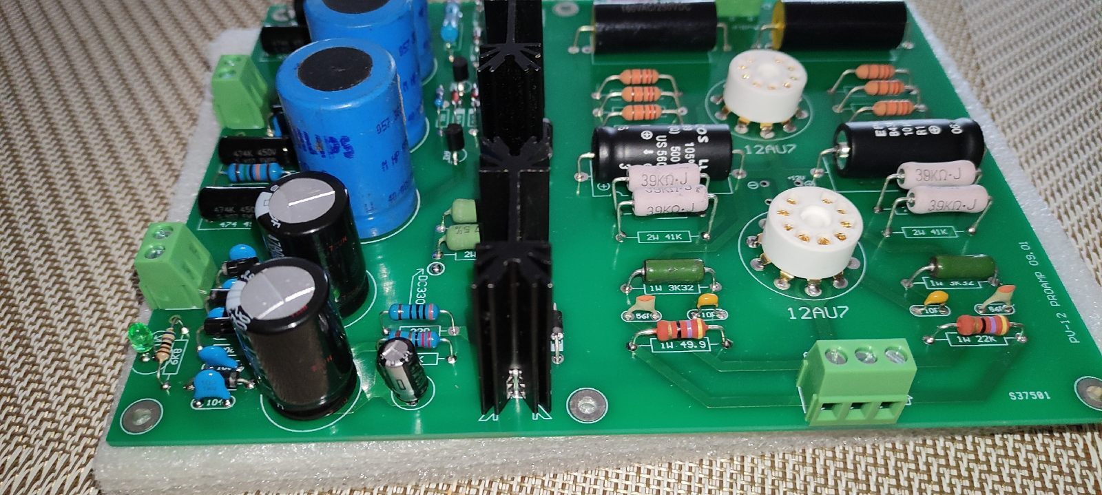

W dniu 31.03.2021 o 20:44, tom8848 napisał:
Swój preamp odpaliłem narazie prowizorycznie. Przy weryfikacji napięć tam gdzie powinno być 12,6V było 15V, przyczyną był niedbały montaż, wartości rezystorów w zasilaczu zbyt daleko odeszly od tych napisanych na płytce. Po wlutowaniu odpowiednich pojawiło się 12,6V.
Wysokie napięcie zamiast 330V pokazuje 317V, z braku czasu jeszcze nie zweryfikowałem wartości rezów w zasilaczu HV.
Odczuwalne dość duże mikrofonowanie. Lampy wzbudzają się przy regulacji głośności od pstryknięć przekaźników (Lite V02)
Mimo wszystko preamp zagrał bardzo ładnie. Od razu czuć ogromny potencjał nawet na tych słabych foliowcach na wyjściu. Z 2,2uf zmieniłem na CC CSA 1uf 630V bo akurat takie miałem w szufladzie, znaczna poprawa.

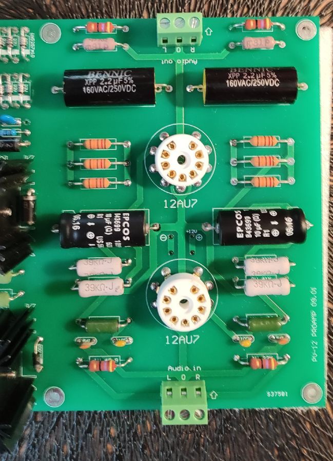

Tomek możesz wskazać, które rezy wymieniałeś i gdzie dokładnie przyłożyć sondy miernika? Widzę, że masz taką płytke jak ja. Będę wdzięczny.
Najpierw zmierz napiecie żarzenia (czerwona strefa) w razie czego sprawdź czy chinczyk wlutował odpowiednie rezytory, zaznaczone na żółto.44757c9b55001743ec1af25e8de5e8c1.jpg
Na tym zdjęciu lepiej widać.Czy mógłbyś zaznaczyć punkty mierzenia? Dziękuję Tomku
