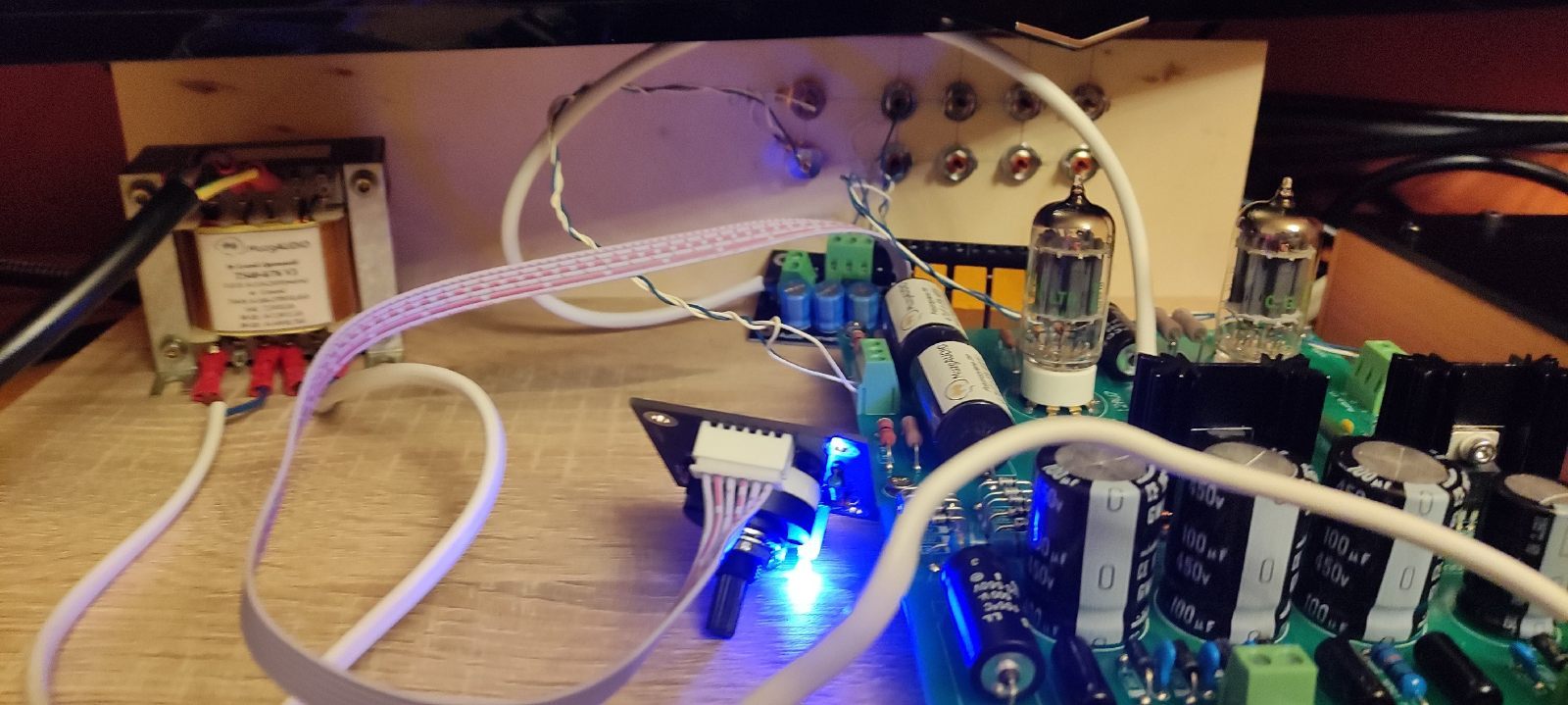

Obecnie polutwane na szybko, jeden kanał na wejściu. Sygnałowe zwykłym drutem miedzianym za 2 zł za mb. Selektor zasiliłem z PCB. Gra to, ale jeszcze tak sobie. Żadnych brumów. Nowe wszystko, za parę dni mam nadzieję, że będzie lepiej.
Brakuje jeszcze parę komponentów.

Hidden Content
Prowizorka na desce.
Można coś zrobić coś z diodami? Walą po gałach. Jakieś inne wylutować?
