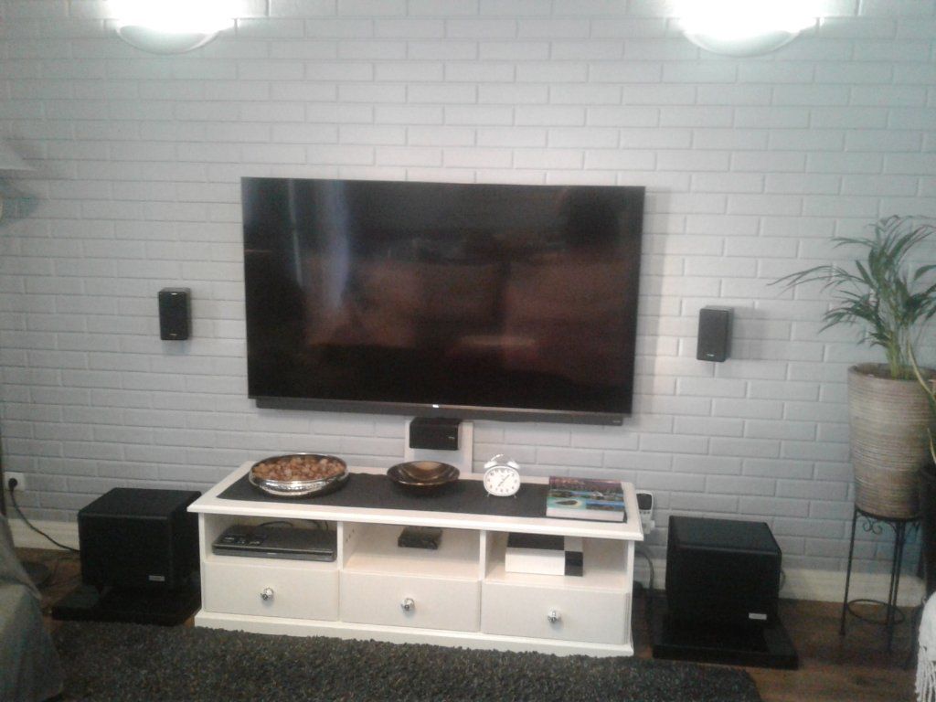

mam do Was prośbę, bo mam małą zagwozdkę - projektantka zaprojektowała mi trochę nietypową ścianę telewizyjną i nie mam pojęcia jakie głośniki mógłbym w takim przypadku zastosować, żeby brzmienie było w miarę odpowiednie. Salon to otwarta przestrzeń o powierzchni około 30 m2. Oczywiście myślę o zestawie 5.1.
Będę bardzo wdzięczny za Wasze sugestie. Jeśli chodzi o budżet to super by było zmieścić się w 5000 zł. Amplituner to leciwy Denon AVR-1311. Z góry wielkie dzięki za pomoc!

Przy takim setupie dobrze bym sie zastanowil, czy rzeczywiscie 5.1 to wlasciwe rozwiazanie.
Aktualny projekt najprowdopodobniej uniemozliwi sensowne rozmieszczenie 5.1 wiec rzucil bym okiem na dobry Soundbar, ktory w tej systuacji moze byc niewiele gorszy, a optycznie latwiejszy do zintegrowania.

Ogólnie nie upieram się żeby to było 5.1. Aktualnie w mieszkaniu mam 5.1 i myślałem że do otwartej przestrzeni jest to jedyne sensowne rozwiązanie. Spotkałem się z wieloma opiniami, że Soundbar to jednak nie jest dobre rozwiązanie żeby uzyskać zadowalające odczucia z dźwięku przestrzennego w otwartych salonach/pokojach, ale przyznaję, że nigdy też nie doświadczyłem odsłuchu z Soundbara, więc ciężko jest mi oceniać.
Czy jakiś konkretny model możesz polecić?

To z tym otwartym pomieszczeniem to bzdura.
Obojetnie jak to pomieszczenie wyglada, pierwsze dwa zasadnicze pytania to:
1. gdzie musisz ustawic te 5 glosnikow, by rzeczywiscie graly lepiej niz soundbar (ktory jest tak koncypowany, by wlasnie takie problemy rozwiazywac)
2. czy jestes GOTOW ustawic te glosniki w tych optymalnych miejscach (problem mocowania, optyki, kabli, itd.)
I dopoki odpowiedz na powyzsze pytania nie jest wyjasniona, nie ma sie co zabierac za wybor glosnikow 5.1
Pokaz plan calego pomieszczenia, to wtedy latwiej cos takiego ocenic
Zastanow sie czy takie ewentualnie suboptymalne 5.1 w porownaniu z 2.1 jest tego warte.
Niestety nie moge ci polecic zadnego konkretnego modelu Soundbara, bo Surround przestal mnie fascynowac. Przez wiele lat mialem, prawdziwe dedykowane kino, ale fascynacja szybko minela, i de facto zredukowalem sie spowrotem do najzwyklejszego stereo. W living roomie nie bylo by mi to absolutnie warte zachodu.
Dobry Soundbar byl by dla mnie rozwiazaniem, nawet gdybym mial miejsce na te 5.1.
Nie lubie takich designerowskich livigroomow zmasakrowanych absorberami, kablami i glosnikami
Albo rybki, albo akwarium

  • Moderatorzy
Ha, ha.
Ale dizajnersko zajebiaszczo 😉
Prawa kolumna przy ostatniej prawej pionowej tralce, lewa kolumna między obecnym kwiatkiem i tv, tv przesuń w prawo by był po środku kolumn czyli ze 30 cm w prawo.
Kolumny 0,5 m od tylnej ściany
Masz problem z ustawieniem lewej bo jest w zupełnie innym otoczeniu akustycznym niż prawa to jeszcze jest ograniczana przez lewą ścianę i tył. Lewą kolumną musisz uciekać w prawo i do przodu.
Tylko tyle możesz i musisz zrobić. Na soundbbar przy tym metrażu i jakiśtam oczekiwaniach to szkoda kasy. Poszedłbym w 2.0 lub 2.1.

Jeśli ma być system z jedynką na końcu, a taki powinien ze względu na metraż,
to np. Jamo Studio S803 jako fronty, do tego center z kompletu w bieli.
Jednak subwoofer, żeby się nie rzucał lepiej czarny i ustawiony jako
przedłużenie tej podwieszonej komody z prawej strony.
Czy to jednak będzie 3.1 czy 5.1 to decyzja może zapaść później, a identyczne
kolumny można dokupić i powiesić bez problemów gdzieś z tyłu jako surround.
Jamo to przykład, bo jest sporo podobnych konstrukcji i to bardziej budżetowych,
choćby Taga:
Hidden Content
jednak zawsze taki set wymaga subwoofera i to na głośniku minimum 20 cm.

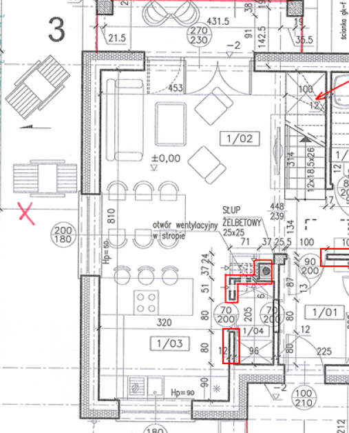

Ogólnie problem mocowania i kabli to nie jest problem 😉 No i tak jak mówię - nie upieram się przy 5.1.
Nie jestem specem w tej tematyce, więc chętnie przyjmę rady, bardziej świadomych tematu forumowiczów 🙂 Chciałbym mieć w miarę dobre nagłośnienie do posłuchania muzyki i pooglądania filmów od czasu do czasu.

Teraz widze plan.
Na moj gust 5.1 zbedne
PS.
Te trzy taboreciki przy piecu tez zbedne. To ladnie wyglada na planie, ale de facto nie masz miejsca na to.
8m na 3 funkcjonalne bloki (kuchnia, jadalnia, living room) to za malo.
Po co ci te taboreciki, skoro za plecami masz wygodny stol i krzesla? Wsadz lepiej kase w pozadne krzesla i stol. To sa dwa najwazniejsze elementy w domu (i materac).
PS
Mam barzo podobny uklad, tez 8m ale bez kuchni (tylko stol i kanapa) i calosc sie ledwo miesci. Od momentu zakupu porzadnego stolu i krzesel, NIKT nie siada na lanapie, wszyscy goscie siadaja do stolu!
Link to post
Share on other sites
Te rzuty to poglądowe. Kuchnia i układ w kuchni są zupełnie inaczej zaprojektowane (jest otwarta, bez tego blatu gdzie są "taboreciki"  )
