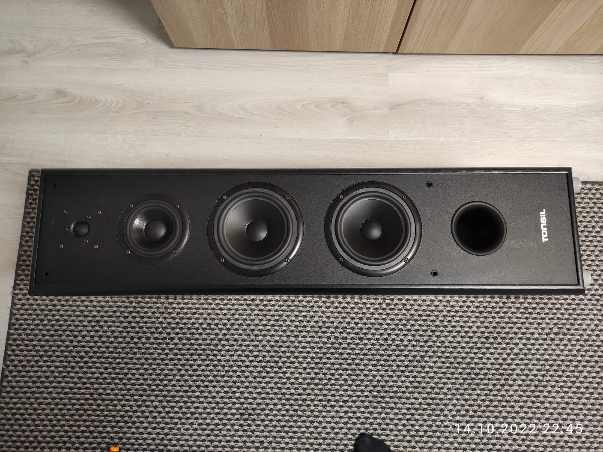

Tonsil Siesta Front - głośnik wysokotonowy.

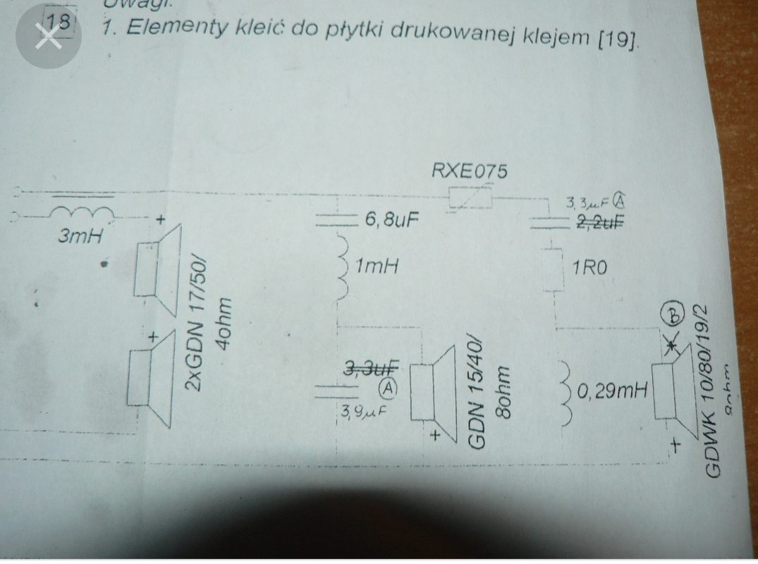

To nie pomyłka 33uF?! trzydzieści trzy.. nie 3,3uF??  Pytam bo znam i lubię tego seasa 🙂
Pierwszy masz 6,8 uf

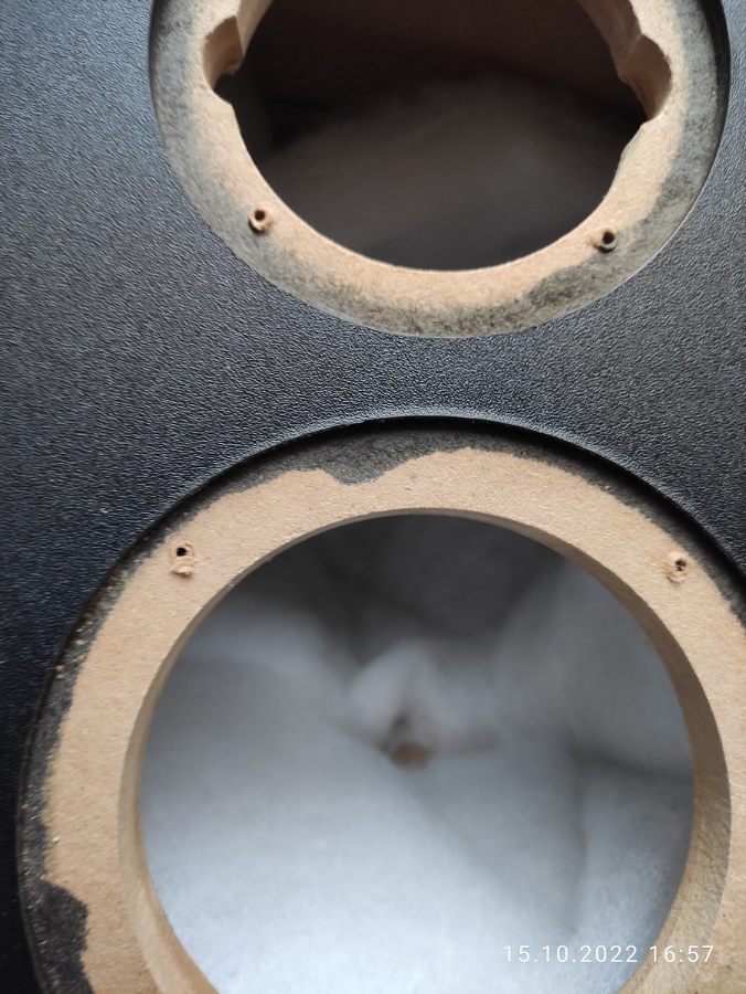

Często wstawiany zamiast Seasów do Dali, ale jest pewien szkopuł - jeśli front
jest kopułki jest licowany w frezie, to Dayton ma nietypowy wymiar - 110 mm.
A od Tonsilowskich kopułek pewnie już STX'y będą lepsze.
Front 104 i 8 Ohm, jak w Tonsilu.

W maestro S jest taka zwrotnica:
Cewki mam wrażenie są z aluminiowego drutu emaliowanego (oprócz tej na rdzeniu) kondensatory polipropylenowe na 400V.
Rezystor to 5R 10W na wyrwę oderwany i przyklejony na nowo w innym miejscu. Okablowanie wewnętrzne z pomiedziowanego aluminium ccaw.. fajnie się to pali zapalniczką takie śmieszne iskierki idą.
Trochę to doprowadziłem do porządku, wymieniłem okablowanie na 2x1mm2 z normalnej miedzi, kondensatory Mundorfa, i rezystor też nowy 5R6 bo tej góry było nieco za dużo.
Kondensatory Mundorfa nie "zagrały" strasznie podbijały średnicę i kolumny klinicznie zaczęły "drzeć mordę", więc wróciłem do oryginalnych kondensatorów no name..(ponoć firmy Mant, ale nie wiem czy to potwierdzona informacja)
Na oryginałach grają normalnie łagodnie i nie męczą. Miałem docelowo zakupić kondensatory z czerwonej serii Jantzena, ale po tych Mundorfach zrezygnowałem.. nie sztuka wywalić 400zł albo lepiej na coś co nie zagra.

Co do zwrotnicy.. Czy to co narysowałem ma sens?? Wszystko pomierzone na stole przy pomocy dwóch mierników RLC.
Wyszło praktycznie zbieżnie.
Czy ktoś z Was pokusiłby się o rysunek dla części  średnio wysoko tonowej z uwzględnieniem głośników GDN11/35 plus D2608 lub ewentualnie Monacor DT101Sk?
Tu fotka z Sieci  ze zwrotnicą od maestro ale innej wersji (chyba 180mk2)
Widac po schemacie zwrotnicy, ze w tym projekcie Tonsil postawil na najbiedniejsza wersje filtrow, jaka byla mozliwa do zastosowania. Zmiany elementow na lepsze niewiele tu zmienia, bo do wykorzystania potencjalu glosnikow potrzebna jest zupelnie nowa zwrotnica, szczegolnie, ze plany sa na nowy tweeter.
