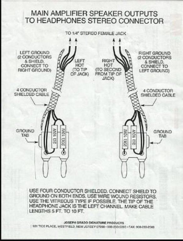

Dla osób, które nie posiadają wyjść słuchawkowych w swoich wzmacniaczach bądź mają wyjścia słuchawkowe na jakiś tanich układach opampowych istnieje od dawna rozwiązanie problemu.
Tak dla ciekawości warto poczytać:
A nabyć można też takie coś:
Zaloguj się, aby zobaczyć treść (możliwe logowanie za pomocą )  - tam w środku są cztery rezystory (po dwa na kanał) i nic więcej. Samemu koszt wykonania nie przekroczy kilka zł + obudowa. Podpina się to pod wyjście głośnikowe wzmacniacza.
Można też zrobić wyjście słuchawkowe według pomysłu pana Grado, co jest tym samym co powyższe podlinkowane przykłady - patrz foto.
Wszystko to będzie jakościowo dźwiękowo lepsze niż tani opamp.
UWAGA - takich rzeczy jak opisane powyżej nie można robić ze wzmacniaczami cyfrowymi czy niektórymi lampowymi.
Zaloguj się, aby zobaczyć treść (możliwe logowanie za pomocą ) Edytowane przez yayacek
Ten Grado ma 2 omy oporności wyjściowej, także ten 😉
Trzeba niestety też uważać z łączeniem mas wyjść wzmacniaczy mocy, nie tylko tych mostkowych/cyfrowych bo to oczywiste, ale zwykłych też.
nagrywamy.com
racja, powinienem to dopisać.
Sprzęt studyjny i oprogramowanie studyjne. Edytory, sekwencery, stacje robocze (DAW), authoring, stoły, maszyny i linie replikacyjne.
O BHP i przezorności przed "spaleniem" cewek lepiej napisać w warunkach wstępnych, ale dobre i to.
Masz ode mnie ładnego lajka za skrupulatność.
