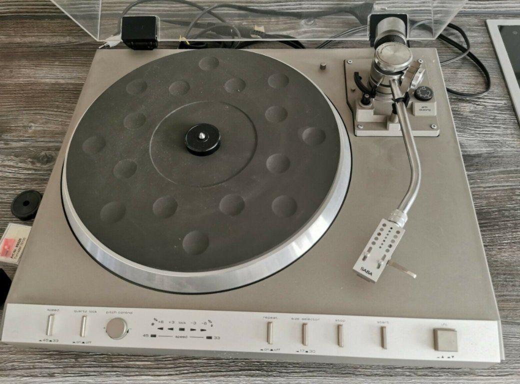

co akurat masz ?
plastik fantastic
To jest taki model poskładany  z różnych innych elementów gramofonów JVC, tutaj akurat trafiły te elementy, a np do gramofonu Nordmende RP-1400 inne.
Oryginały to były modelr JVC QL-F6 i QL-F5. Szczególnie ten pierwszy jest świetny.
Bardzo dobre ramię, z manualną regulacja tłumienia  rezonansu w  pionie i poziomie

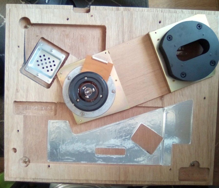

18 minut temu, 4321 napisał:
A  jak z tłumieniem drgań, potrzebuję platformy antywibracyjnej?
Gramofon ma świetne nóżki, z sprężynami, nie sądzę aby platforma była potrzeba. Do tego ramię jest przykręcane do grubej podstawy drewnianej. Przykręcane 4 śrubkami, pod którymi są grube podkładki gumowe. Powierzchnia styku ramienia z podstawą, to tylko to 4 podkładki gumowe - ich stan jest kluczowy -  więc izolacja od obudowy jest bardzo dobra. Do tego jest olejowy system tłumienia rezonansu, plus tytanowa rurka ramienia ma również wewnętrzne wytłumienie.
AAA, ramię jest plastikowe ?
