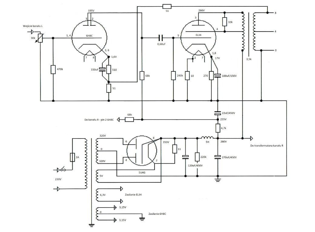

Witam jestem na forum od niedawna. Postanowiłem ufundować sobie wzmacniacz lampowy. Chciałem żeby nie kosztował zbyt dużo i jego konstrukcja pozwalała na przeróbki. Kupiłem go na popularnym chińskim portalu.
Działa dość dobrze, dźwięk jest ok. Jednak postanowiłem zajrzeć do środka ? I nieco się zdziwiłem... Jest on oparty o popularny schemat na dwóch lampach 6H8C (odpowiednik 6SN7) oraz dwóch EL 34. I tutaj zaczynają się schody - w lampach 6H8C działała tylko jedna połówka (druga katoda z anodą były zmostkowane), poza tym zastosowano dziwne połączenie anody z siatką tej lampy i dodatkowo przez rezystor 1M z anodą. Poza tym w lampach EL34 jest rezystor łączący katodę z masą i rezystor łączący anodę z jedną z siatek. Zastanawiam się co autor tych wszystkich połączeń miał na myśli. W dodatku zastanawiam się jak on działał ? Może ktoś bardziej doświadczony ma jakiś pomysł?
Postanowiłem zmostkować katody, anody i siatki lampy 6H8C - tak żeby działała jako jedna trioda i usunąłem te dziwne połączenia w tej lampie. Pytanie czy dobrze zrobiłem. Może miał jakiś sens ten rezystor 1M?
W załączeniu schemat przed i po zmianach, w tym drugim zmierzyłem dodatkowo napięcia. Prosiłbym żeby na to spojrzeć, może ktoś ma pomysł jak sprawić by ten wzmacniacz działał jeszcze lepiej ? bo ma trochę mało basów. Dodam tylko, że współpracuje on z kolumnami Siemens RL 203 25W/4Ω.
Będę wdzięczny za pomoc.
Czy to, co było "narysowane" na chińskim schemacie, de facto odpowiadało faktycznym połączeniom zrealizowanym we wnętrzu?
Czy wykluczyłeś błąd redakcyjny na schemacie?
Niewykorzystywaną połówkę tej 6n8s możesz wykorzystać w jakiś ciekawy sposób. Zmienić układ wejściowy.  Nie wiem. Może SRPP?  A może zrobić z niej wtórnik przed siatką EL34?
Coś można pokombinować.
To co Chińczycy mi przysłali było schematem z Internetu, dlatego postanowiłem wzmacniacz otworzyć i "poprawić" ten ich schemat zgodnie z tym co jest w obudowie.
Kiedy się okazało, że działa tylko pół 6H8C to usunąłem ten rezystor i kondensator pomiędzy katodą, a siatką oraz rezystor pomiędzy siatką i anodą. Po czym wszystko zmostkowałem do jednej triody.
Zastanawiam się też po co były te dziwne połączenia w lampie sterującej - rezystor 1M i 470k oraz kontensator 0,1uF? Również nie mam pomysłu po co rezystor w obwodzie żarzenia EL34?
Teraz się zastanawiam co zrobić z tą połówką 6H8C. Pomysł z wtórnikiem jest ciekawy, też o tym myślałem, ale nie wiem jakie dać wartości elementów. Szukam jakiegoś schematu...

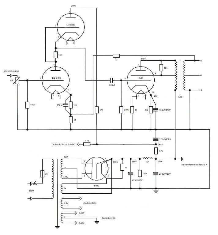

Przerób na SRPP jeśli chcesz wykorzystać drugą połówkę. Wtórnik raczej nie poprawi brzmienia. Wykorzystywanie na siłę drugiej połówki bo jest wolna i trzeba coś z nią zrobić to nie jest dobra droga.
Czy taki układ masz na myśli?
Nie wiem jednak jaką wartość w tym układzie powinien mieć Rx?
Zrób 560R jeśli napięcie na anodzie górnej połówki masz ok 200V
W tej chwili gdy lampa jest jako jedna trioda na anodzie jest napięcie rzędu 195V, więc myślę, że jak będzie ten układ przerobiony na SRPP to powinno też być ok. Niestety nie mogę znaleźć nigdzie rezystora 560 omów / 2W / 1%, więc pewnie zamówię i zobaczymy jak wzmacniacz będzie się zachowywał z stopniem sterującym SRPP ?
Nie musi być 2W wystarczy 0,6W na nim odkładać się będzie bardzo mało moc strat.

ja tam połaczylby,m rownolegle obie połówki wzmocnienie to samo a impedancja połowę mniejsza i sygnal jak Koran przykazał z anody ?
Rezystor od masy do żarnika EL34 kotwiczy żarnik na potencjale masy. W sensie żeby zdefiniowany offset względem masy był. A konkretnie 0V offsetu.
W SRPP generalnie górny i dolny rezystor powinny być tej samej wartości.  Można się bawić w jakieś drobne korekty celem utrafienia 'dokładnie' w połowę napięcia zasiającego pośrodku pomiędzy lampami. Ale to już dzielenie włosa na czworo.
Rez 1meg od anody do katody to zapewne średnio trafiony pomysł na lokalne ujemne sprzężenie zwrotne. A w kontekście rezystora i konda od siatki do masy - zapewne z lekkim kształtowaniem charakterystyki częstotliwościowej, które może się podobać lub wręcz przeciwnie.
Rezystor od katody do masy w EL34 jest niezbędny. Bez tego nie będzie obwodu.
Jeśli pytałeś zaś o rezystor od żarnika do masy - to polaryzacja żarnika potencjałem masy.
Dokładnie tak zrobiłem. Jak przyjdzie rezystor 560 omów, to zobaczę jak całość będzie działała ze stopniem SRPP.
Dzięki bardzo za wyjaśnienia ? Nie ukrywam, że zupełnie nie rozumiałem tych dziwnych połączeń. Już zamówiłem rezystor do połączenia 6H8C w układzie SRPP i zobaczę jak to wszystko będzie działało ?
10 minut temu, ampman napisał:
Układ SRPP wymaga wyższego napięcia zasilania niż dla jednej triody, nawet 300V.
Czyli musiałbym zmienić rezystor 68k na mniejszy?
17 minut temu, ampman napisał:
Tak.
Jaką zatem dobrać wartość tego rezystora? W tym obwodzie jest 255V, więc więcej nie będzie. Musiałbym wymienić także rezystor 4,7k żeby było wyższe napięcie.
Rezystor to jedno, ale jeśli będziesz miał słabo odfiltrowane napięcie anodowe, to pojawi się brum 50Hz. Musisz dobrać doświadczalnie, ale tak by nie przekroczyć mocy admisyjnej anody 6N8S.
  • Moderatorzy
Robiąc układ SRPP usuwasz ten rezystor (co nie zmienia faktu, że napięcie dla tej lampy powinno być trochę większe).
Ten rezystor nie filtruje napięcia. Możesz zmniejszyć rezystor filtrujący 4.7k lub zamienić go na drugi dławik (nawet mały 1-2 H) filtrowanie wzrośnie i napięcie również.
Zaloguj się, aby zobaczyć treść (możliwe logowanie za pomocą ) Edytowane przez Seyv
Rozumiem, trochę do tego sam doszedłem ponieważ znalazłem tekst z Elektroniki Praktycznej z numeru 1/2012, gdzie autor napisał, cytuję:
"We wzmacniaczu z obciążeniem dynamicznym zamiast zwyczajnego rezystora obciążenia anodowego układ SRPP ma w obwodzie anody drugą triodę, punkt pracy której wyznacza się rezystorem Rk2. Przy nadejściu dodatniej części sygnału na siatkę V1 prąd dolnej triody zwiększa się, co prowadzi do zwiększenia się spadku napięcia na rezystorze Rk2, a to z kolei prowadzi do zmniejszenia prądu górnej triody V2. W układzie występu-je tendencja do stabilizacji prądu anodowego, który zależy teraz od zmiany sygnału wejściowego w mniejszym stopniu, niż w zwyczajnym układzie na rezystorach. Kombinowane obciążenie (trioda V2 i rezystor Rk2) swoimi właściwościami zaczyna zbliżać się do źródła prądu."
Stąd wysuwam wniosek, że jest mało prawdopodobne przekroczenie mocy admisyjnej lampy w układzie SRPP. Czy dobrze rozumuję?
Na początek zostawię rezystor 4,7k, a jeśli będzie ok to go nieco zmiejszę i sprawdzę jakie będą napięcia.
Zwiększę też pojemność tego kondensatora 22uF na 220uF żeby napięcie było lepiej filtrowane.

Jestem już po przeróbkach mojego wzmacniacza z ultra-liniowego na SRPP, którego ostateczny schemat załączam. Muszę powiedzieć, że było warto poświęcić te kilka godzin na miłą zabawę lutownicą, a wcześniej na konsultację tutaj i dłuuugą kwerendę Internetu by znaleźć optymalne rozwiązanie i wartości rezystorów. Efekt mojej pracy jest zachwycający. Nie myślałem, że z chińskiego lampowca za te pieniądze można uzyskać takie brzmienie :)
Mój wzmacniacz brzmi teraz fenomenalnie, brzmienie ma bardzo naturalne, ciepłe i subtelne, ale też pełne życia. Z kiepsko brzmiącego chińczyka wyszła naprawdę świetna konstrukcja. Ostatecznie moc wzmacniacza po pomiarach wynosi około 2x9W dla sygnału 1kHz i impedancji 4Ω. Jednocześnie po wymianie starych kondensatorów w głośnikach (Siemens RL 203) na nominalne przewidziane przez producenta, jest dużo więcej basów - czego mocno brakowało w pierwotnej konstrukcji wzmacniacza. Przez chwilę myślałem, żeby przesłać Chińczykom propozycję zmian konstrukcyjnych, ale niech sami się pomęczą :) W razie pytań zapraszam do kontaktu.

Jest błąd na schemacie  SRPP powinno być tak podłączone 131972061_Schematwzmacniacza-SRPP.jpg.0a80c41ed79080a0e4d2220599683cc9.thumb.jpg.c593b25b0906bf77f428c35960c05d85.jpg
Kolega ma rację 🙂 Typowy czeski błąd. Załączam poprawiony schemat i dziękuję za spostrzegawczość 🙂

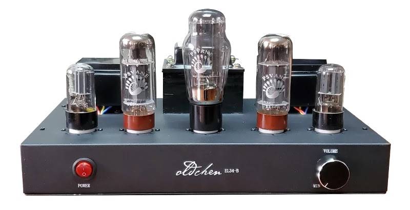

To jest konstrukcja z chińskiej manufaktury sprzedawana pod nazwą LaoChen EL34-B. Można go kupić za jakieś 800 zł plus koszty przesyłki i cła na powszechnie znanym chińskim portalu 😉 W załączeniu wygląd wzmacniacza.
