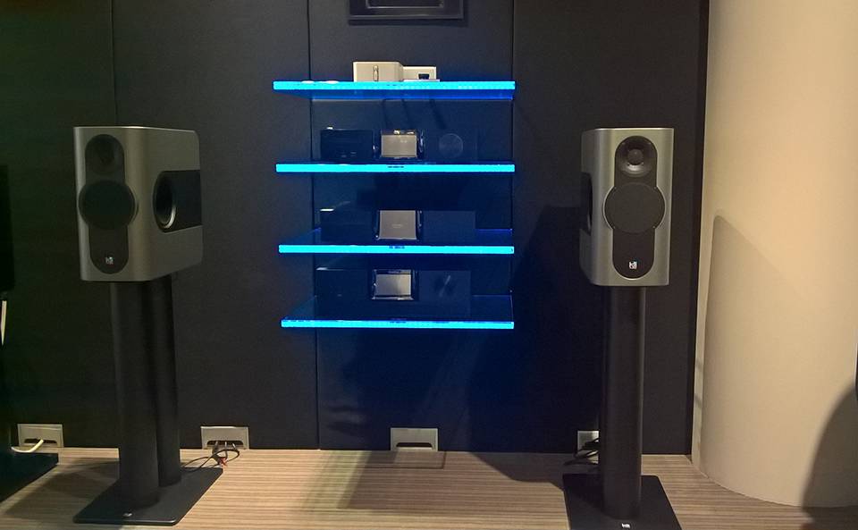

Ja słuchałem kilka razy, raz porównywałem z B&W, następnym razem słuchałem z modułami basowymi BXT ale chyba mam zdjęcia na drugim laptopie, z głównym przedstawicielem porozmawialiśmy, przedstawił mi różne opcje korekcji, moglem słuchać wybranych przeze mnie utworów, na spokojnie testowałem do woli
Jako monitory dobrze zagrały i B&W przy nich dosłownie cieniutko wypadły
a1.thumb.jpg.fd6f39310bdfec8a0c79b803851da171.jpga2.thumb.jpg.a443c9e790f5ef42d9f2436027a1fed8.jpg
Moze w następnym miesiącu poslucham te monitory w warunkach domowych, gość który poszedł w minimalizm, sprzedał Dynaudio Confidence 5 i napęd pasywny dla Kii Three, od niedawna jest posiadaczem i opinie jego już znam, ogólnie jest zadowolony ale tzw. muzykalności tam nie ma
Realnie zejście do 120Hz nie przeszkadzające sąsiadom, większe różnicowanie i w to wierze bo słuchałem u niego Dynaudio które rzeczywiście narzucało własny charakter szczególnie podbicie w niskim zakresie
Edited by .:Gerard:.
