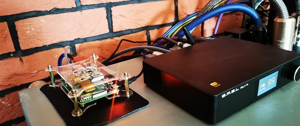

1. Używam Raspbery PI w wersji 4b zakupiona w bootlandzie.
2. Posiadam obudowę pasywną:
3. Mam zasilacz oryginalny i oficjalny dla raspberry 3.1A
4. Posiadam kabel USB
5. Do zarządzania plikami wykorzystuję nośnik SSD 1Tb goodram na USB 3.0
6. Korzystam z systemu Moode Audio.
7. Dodatkowo korzystam z oprogramowania - nie korzystam z żadnego innego.
8. Malina działa pod wi-fi
9. Do sterowania Maliną używam: Tidal Connect i laptopa  bardzo sporadycznie smartphon i mconnect.
10. Dla mnie kluczowym aspektem do budowy maliny jako streamera była możliwość korzystania z Tidal Connect. Oczywiście przydała by się instrukcja krok po kroku jak to zrobić. Przekopanie forum i znalezienie wszystkiego w jednym miejscu graniczy z cudem, szczególnie jak się korzysta z zewnętrznego DAC-a USB. malina podpięta pod DAC SMSL SU-9 z MQA.
Atoll IN200 Signature, CD-Primare CD-31, Pioneer PL30LII, preamp Buphono, Kolumny-Tannoy XT8F, Kabel gł.-Tellurium Q Ultra Blue, DAC SMSL SU-9, Streamer Raspberry Pi
