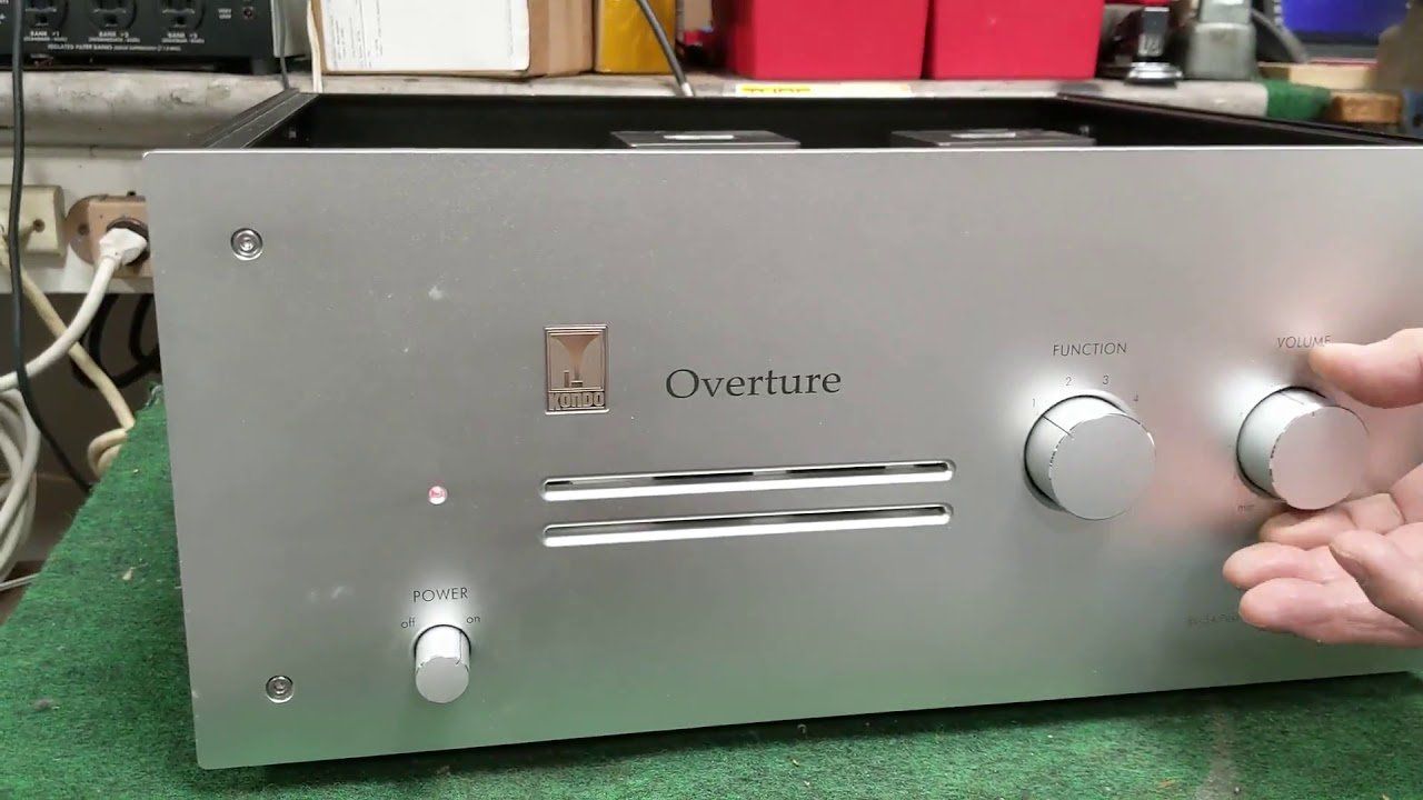

Lampy będą na zewnątrz. Fotki miały bardziej pokazać fakturę i kolor wykończenia. Mam w domu shangling cd300 i wykończenie aluminium na tym cd mniej mi się podoba. Jest szczotkowane i dosyć ciemne. Chciałbym mieć gładkie i jasne. Wieczorem spróbuje narysować, jak widzę obudowę wzmacniacza.
Na chwilę obecną widzę wzmacniacz w takiej obudowie. Jest dużo za duża Ale to dlatego żeby w razie podjęcia decyzji o bi albo triampingu nie strugać nowej obudowy tylko wymienić górną płytę. Wtedy transformatory do środka, a lampy trzech wzmacniaczy na zewnątrz.
To tutaj tak na prawdę nie potrzebujesz chyba płyty czołowej. Sklep z obudowami - np. modushop, na bazie swojej oferty robią customizację, nadruki, frezoawnie itp. Nie wiem jaka to wysokość, oni mają standardowe (sprawdź) - jeśli nie znajdziesz, pozostaje własnoręczne robienie - poszukaj stolarza, fachowca od CNC itp itd. Orka bez końca.
