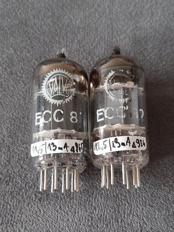

Efekt, jak na tym video - lewa lampa, blysk zawsze po uruchomieniu. Gra dobrze, nic sie nie dzieje. Prady anodowe obu lamp pow. 110% wartosci katalogowej (10,5 = 100%). Lampy sprawne "dzwiekowo".
Macie pomysly, skad taki efekt? Gdyby to byl 'urok' tego konkretnego modelu lampy, to blysk powinien byc tez w prawej... Skad taka roznica?
Było wielokrotnie o tym pisane. Żarniki niektórych lamp (głównie europejskich) celowo są wykonywane tak, by jak najszybciej osiągały temperaturę roboczą. Towarzyszy temu charakterystyczny rozbłysk przy starcie. Nie jest to nic groźnego, choć może wystraszyć osobę niezorientowaną.
Najwyraźniej Twoja para lamp nie jest parą, i te dwie lampy pochodzą każda z innej partii produkcyjnej.

A czy w praktyce jest to problem (techniczny)? Czy skoro dziala, to nie zawracac sobie tym glowy i cieszyc sie muzyka?

A jest szansa (nie mam mozliwosci zmierzyc), ze technicznie para jest dobrze zestawiona, ma zblizona konduktancje, etc., a ten rozblysk to wylacznie kwestia estetyki (bez wpywu na zuzycie, etc.) ktora mozna pominac?
Mowiac inaczej, czy technicznie to moze byc dobrze dobrana para? Valvo z Heerlen podobno "blyskaja" w okolo 30% partii produkcyjnej i "taki ich urok"?

Ta rozblyskujaca jest dodatkowo opisana:
(delta) 8 G 5
Ta nie blyskajaca:
(delta) 9 I 4
Prady anodowe:
Innych napisow nie stwierdzono lub nieczytelne. Podobno wyjete z jednego urzadzenia.

Czyli inna data produkcji.
Śmieszne stwierdzenie, że z tego samego urządzenia. Czego ono dowodzi?
Powinny mieć jeszcze taki sam kod nad oznaczeniem producenta i daty.

Kodu nie odczytam, ale skrawki pojedynczych cyfr wskazuja na inne oznaczenie.
Z tym balansowaniem, to chyba chodzi o "zbalansowanie wewnetrzne" w ramach jednej lampy...
Dziwne te Valvo, ale graja raczej dobrze - nieco dynamiczniej od Sylvanii, bardziej konturowo, nieco mniej kolorowo. Wokale ok.
Kod w górnej linii to symbol lampy, jeśli są różne to już nie jest tylko różnica w dacie produkcji.

Na jednej: G2 (lub G12?)
Na drugiej: C8...
Sprzedający twierdzi, że obie są w modelu Gf8...
Jak to można zdekodować?

Zdarza się też, że wytrawione kody nie są do końca dobrze "narysowane".

Lampy zwracam. Myslalem, ze moze jednak zostawie, ale nie - wszystko gra, ale cos u mnie z odwzorowanie przestrzeni bylo nie do konca ok... Mam 3 pary Sylvanii i chyba tylko przy nich zostane.

W przypadku lamp błyskających przy starcie taki zasilacz tylko szkód narobi.
W ogóle powolne narastanie napięcia żarzenia to głupi i szkodliwy wymysł.
Tak, ten rozbłysk to zjawisko normalne, nie ma się czym martwić. Nie daj się wkręcić w zasilacze z powolnym narastaniem i inne bzdury bo sobie szkód narobisz.

niedawno wymieniałem lampy w CDP / mam jedną ECC81 oraz jedną ECC83 /. ECC81 - wstawiona jest Siemens ECC801S i ta przy uruchomieniu nie błyska, natomiast druga to Valvo ECC83 z 45 stopniowym getterem i ta po starcie błyśnie, może nie tak mocno, jak na Twoim filmiku. Wszystko pięknie działa, żadnych niespodzianek nie słychać.
Tak jak piszesz, konstrukcyjnie wymusili na lampie szybką emisję, dlatego błyska i ma błyskać 😉
@lete Nawet lampy z jednej serii potrafia sie dzielic na takie, ktore blyskaja i te, ktore tego nie robia. To o niczym nie swiadczy. Jesli to jest dobrana para to nie ma sie czym przejmowac. Pograj na nich i jesli brzmienie Ci pasuje to je zostaw.
Niby tak, ale skoro obie sa oznaczone, jako Df8 (nieczytelne, zakladam ze tak jest), a produkcyjnie dzieli je kilka miesiecy w roku 1957, to dlaczego "blyska" tylko jedna? Przeciez konstrukcyjnie powinny byc 1:1 i zachowywac sie tak samo?

Dobra, przekonaliście mnie - zostawię te lampki. Jeść nie wołają, koszt niecałe 280 zł za parkę - nie taki duży. Wyglądają na oryginały. Nie grają źle. Prądy anodowe trzymają parametry. Z dźwiękiem nic się złego nie dzieje. Może i do Sylvanii się przyzwyczaiłem, ale Valvo też grają - wg mnie mają lepszą górę, niż Sylvania, tj. bardziej rozdzielczą (i np. lepiej brzmią talerze).

a produkcyjnie dzieli je kilka miesiecy w roku 1957 ????
Z kodów raczej wynika że to roczniki 1969 i 1968.
Tak, masz rację. Pisząc o tym '57 miałem na myśli inne lampki, które mam - Sylvania by ETC (lub odwrotnie). Przejęzyczenie.
