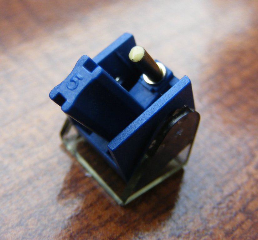

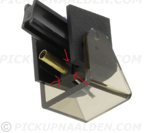

10 godzin temu, witek_z napisał:
to nie jest oryginał, wyglądem przypomina ale nie ma pierścienia magnetycznego
Nie mam VMS 20 aby to sprawdzić, ale może ten pierścień w tej igle jest w kolorze czarnym?

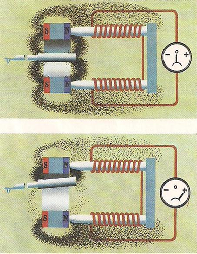

Swoją drogą, to chyba wkładka typu MI, chociaż inaczej to u Ortofona nazywa się , w przeciwieństwie wkładek MM, magnes jest stały ,a porusza się pręt metalowy, w polu magnetycznym....
Chociaż, chyba nie, nie wiem 🙂 Wejście jest typu Allround, a takie w oryginale nie było. Nie wiem Zagadka  🙂

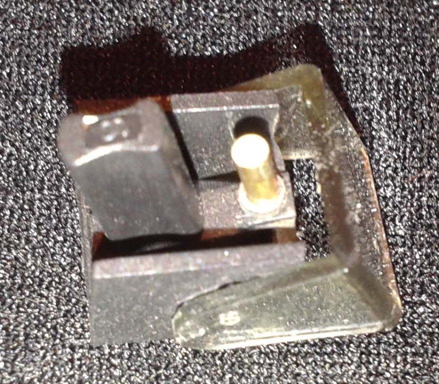

Spróbuję sfocić moje igły. Tam to wyraźnie widać. Nie pierścień tylko kwadracik.
No ok, jak tam nie ma magnesu, to aby taka igła w ogóle działa, musi być magnes na przedłużeniu wspornika, tylko że wtedy z wkładki typu MI robi się wkładka typu MM.
Sprawdziłem swoją Ortofon 20FL Super. no i tam jest magenes , dodatkowo ta rurka, jest zamknięta, czyli najprawdopodobniej igła jest na metalowej strunie....

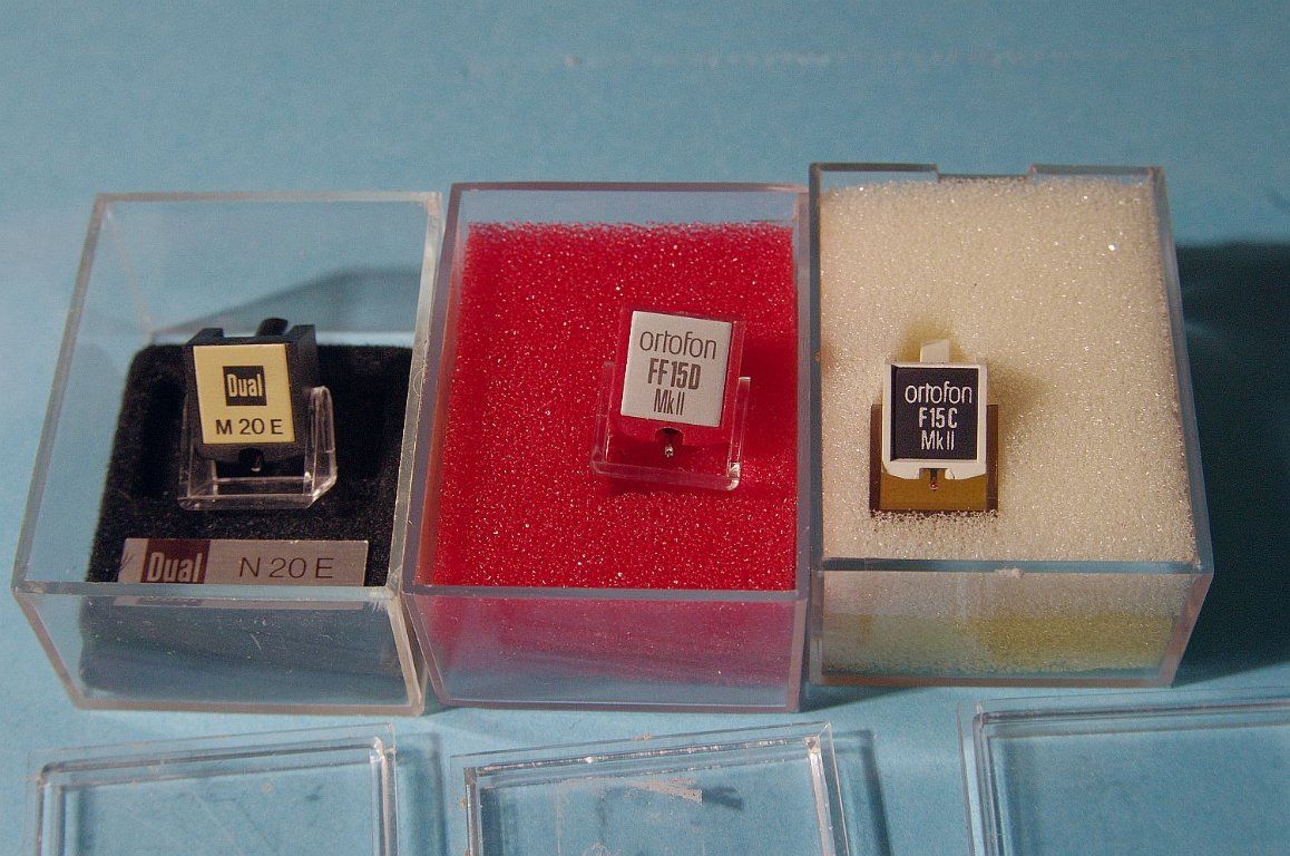

Oto pacjenci:
... oraz ich zadki:
Oto pacjenci:
... oraz ich zadki:

15 minut temu, McGyver napisał:
Oto pacjenci:
... oraz ich zadki:
Żadna nie ma pierścienia, czyli nie są to igły do serii  VMS, a do serii niższej, wychodzi na to że, że MM
Najciekawsza jest ta Dualowska, bo ma grot w całości z diamentu, porządna igła, ale do wkładek Ortofon pasować, niestety ni będzie. a szkoda bo można ją kupić czasem w dobrej cenie. Ale zawsze można sobie w wkładce Duala o obciąć te ich firmowe mocowanie
Edytowane przez Gość
Polemizowałbym. Na foto tego zbyt wyraźnie nie widać, ale w dualowskiej czarnej ten trzpień ma identyczny kształt jak w tej czerwonej.
Polemizowałbym. Na foto tego zbyt wyraźnie nie widać, ale ten trzpień ma identyczny kształt jak w tej czerwonej.
Wymiar oprawki, z tego co pamiętam, jest inny.
Z tymi trzpieniami to Orotofon wtedy mocno zamieszał, aby ludzie sobie nie podmieniali tych igieł i po 40 latach jest z tym niezły bajzel 🙂
Chyba jakiś czwarty wymiar. Bo z pomiarów suwmiarką w 3D wynika że jednak nie jest inny.

W dniu 25.03.2021 o 23:21, Winylomaniak napisał:
Ciekawe, ja się nie spotkałem, aby ktoś podrabiał igły firmy Ortofon.... Intrgujące

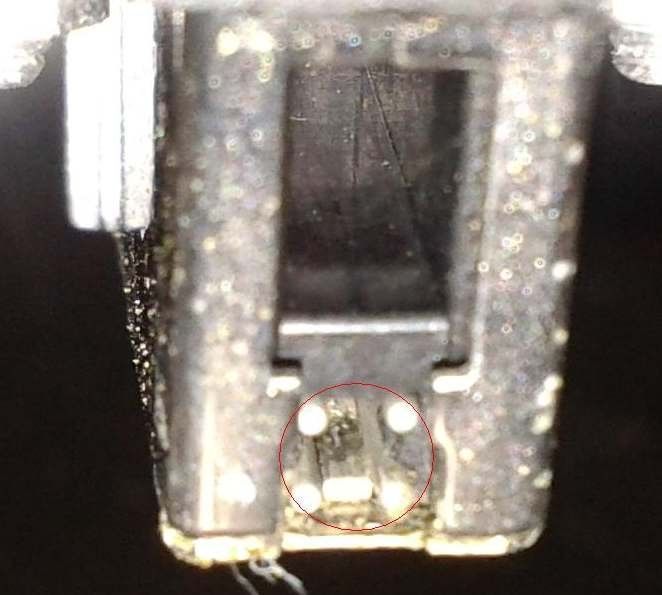

chyba sobie żarty robisz, raz spotkałem tak 2-3 lata wstecz firmę z usa w której był okrągły pierścień magnetyczny, reszta to podróby bez jakiegokolwiek rdzenia i w efekcie ciche nie mówiąc o igle i zawieszeniu.
pierścień zwiera rdzeń (te cztery kołeczki zaznaczone kółkiem na czerwono) na których nawinięte są cewki

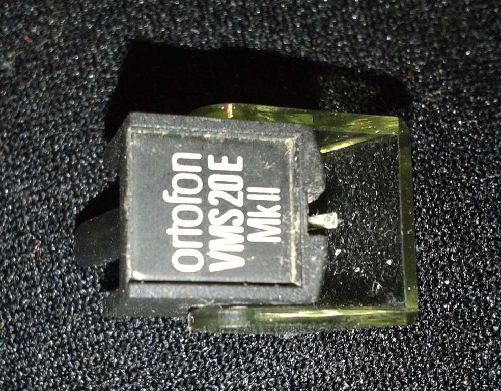

Nie mówimy o zamiennikach, tylko o igłach z logo Ortofon, wyglądających jak oryginały
logo też jest ordynarnie podrobione (przykład na fotce).
To chyba podrobiona wersja pierwsza tej wkładki...
Minęło ponad 40 lat, producentów zamienników było od czorta, może jakiś coś takiego wykombinował
tak z ciekawości: czy mógłbyś wziąć jakiś mały magnes albo kompas żeby przekonać się czy faktycznie wewnątrz zatopiony jest magnes, pleasssse?
