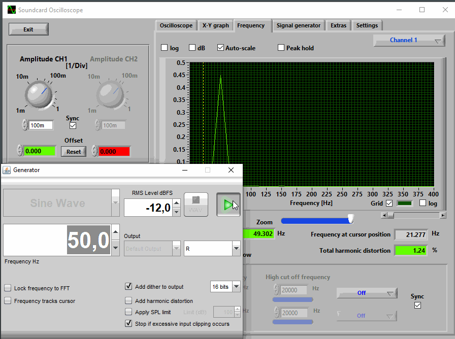

Do odsłuchu użyłem tego generatora:
Hidden Content
Hidden Content
Jak Wy używacie tego programu? Głośność na 100%? Jak to możliwe, że słyszę 15 HZ, i to wyraźnie, na badziewnych głośnikach Altec Lansing MX5020, podłączonych pod integrę laptopa Huawei MateBook D14? Czy coś robię źle?
