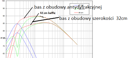

16 godzin temu, sly30 napisał:
w zaawansowanych obudowach antydyfrakcyjnych
Aby były "antydyfrakcyjne" musiałyby być umieszczone w płaszczyźnie ściany, im większej - tym lepiej. Akustyk ze swoimi płaskimi ściankami (nie gwarantującymi sukcesu) jest bardziej neutralny choć mniej dizajnerski. Doucz się 🙂
graficzna ilustracja 🙂
Z tego co się douczyłem, to najwięcej negatywnych zjawisk w kolumnach oraz zniekształceń, powstaje na krawędziach obudów i dlatego proste, kanciaste skrzynki nie są najlepszą opcją. Dlatego też wiele firm audio z tym walczy, wprowadzając różne załamania, zaokrąglenia, skosy, przewężenia itd. I nie chodzi wcale o Design, który też ważny jest, ale w dalszej kolejności.
Każde ściecie kazdy kąt , zalamanie , odległość głosnika od krawędzi maja wpływ na charakterystyke głosnika , która moze znacznie róznic się od tej pokazanej na pdfie fabrycznym
żadna obudowa poza płaska nieskończona ścianą nie jest antydyfrakcyjna , ale z drugiej strony dlatego ,ze dyfrakcje maja absolutnie wazny wplyw na dźwiek filtrację zgranie czasowe i w rezultacie fazę akustyczną projekt obudowy jest najistotniejszym elementem po doborze przetworników oraz pozwala na odpowiednie dla widzimisię konstruktora kształtowanie dźwieku kolumny
Nie mozna mówić o walce tylko o zwykłym kształtowaniu dxwieku w zalezności od potrzeb filtracji założeń, punktu obnizenia charakterystyki dla odpowiedniego podziału itd
po to sa te skosy katy i załamania, wszystko słuzy pomocy w konstruowaniu konkretnej wizji dźwieku
nie mozna tez mówić ,ze kolumna ze scieciami jest lepsza od gładkiej scianki prostokatnej
bo kazda kolumna to osobny niepowtarzalny projekt kazdy jest inny i obudowa dopasowana jest do danego projektu

11 minut temu, Less napisał:
Skosy i zaokrąglenia pomagają dźwiękowi, ale różnica jest mała i nie warta zainwestowanych środków. Dopiero w połączeniu z atrakcyjniejszym wyglądem zaczyna się opłacać - wiadomo - kupujemy oczami. Gdyby nie ten ostatni aspekt, nadal królowałyby prostopadłościenne skrzynki.
Bzdury na resorach. Czasami wpływ dyfrakcji jest tak duży, że trzeba przeprojektować cala obudowę, bo nie sposób osiągnąć optymalnego dźwięku. Nie pomoże tutaj nawet cyfrowe EQ.
