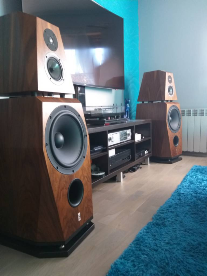

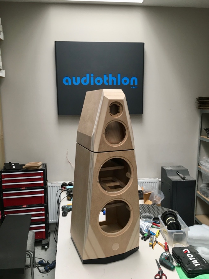

Obiecałem napisać więcej nt. nowego projektu kolumn, to czas dotrzymać słowa. 7 lat temu w firmie Audiothlon z Zielonej Góry, zamówiłem projekt kolumn moich marzeń i firma projekt ten zrealizowała. Było to duże wyzwanie, ale udało się, choć później, już u mnie w pokoju, kolumny przeszły wieloetapowe strojenia i kilka mniejszych oraz jeden duży tuning. Finalnie byłem na tyle zadowolony, że pomyślałem o drugim projekcie do pokoju kinowego, czyli o kolumnach, które będą tam służyć zarówno do muzyki jak i do kina domowego jako fronty.
Chciałem kolejne Odgrody i nawet kupiłem do nich drivery, ale chłopaki z Audiothlon, tym razem nie byli przekonani do moich pomysłów. Pewnie, zrobić można wszystko, a klient nasz Pan, ale kilka razy sugerowali mi rozważenie innych opcji, bo akurat w drugim pokoju, Odgrody musiałby stać zbyt blisko ściany frontowej. Robili różne próbne eksperymenty i wykazywały one, że to nie jest dobre miejsce na wstawienie tego typu kolumn. Co prawda po bokach, kolumny będą miały po 3m przestrzeni, czyli bardzo fajnie, ale front kolumn, od ściany to tylko ok 90cm, a to w ogóle na kolumny nie najlepsze ustawienie, a na Odgrody, to już bardzo kiepsko. Sytuacje pewnie trochę poprawiło by DSP w procesorze kinowym, oraz fakt, że za kolumnami będą dyfuzory binarne 2x1m, ale cudów też nie zdziałają i fizyki nie oszukają...no może trochę, ale tylko trochę.
Upierałem się, ale w końcu doszedłem do wniosku, że na Odgrodach świat się nie kończy i nie zawsze taka opcja ma sens. Trzeba było rozważyć inną opcję i firma zapytała mnie o wszystkie założenia i oczekiwania z mojej strony. Skoro już szyjemy "garnitur na miarę", to niech będzie najlepiej dopasowany do klienta. Założenia po zebraniu w całość, okazały się sporym wyzwaniem i od razu było wiadomo, że czegoś takiego, gotowego kupić nie można, bez względu na budżet. Jest wiele dobrych kolumn na rynku, są oczywiście bardzo drogie, ale żadna firma nie ma w ofercie nic co spełniało by moje oczekiwania pod dokładnie ten cel, do tego pokoju.
Założenia i wymagania były dość jasno sprecyzowane. Kolumny miały spełniać określone wymagania.
- nie mogą to być 2m giganty, bo jedna z kolumn stanie przy ciągu komunikacyjnym i gigant by tam przeszkadzał.
- muszą jednak mieć poważną, mocną i wydajną sekcję basową, co stoi trochę w sprzeczności z ograniczeniem wielkości kolumn.
- sekcja basowa musi być na tyle mocna, by wytrzymać sygnały subasowe-kinowe w opcji rezygnacji z kinowych subwooferów. Jest taka możliwość w zaawansowanych procesorach kinowych, by zrezygnować z subwooferów, ale główne kolumny muszą mieć potężne, wydaje sekcje basowe.
- kolumny muszą mieć konstrukcję, która pozwoli jak najlepiej zagrać jednak dość blisko ściany, co nie jest idealną lokalizacją.
- użyte mają być w miarę najlepsze drivery papierowe, oraz tweeter miękki, pierścieniowy. dobre okablowanie i elementy zwrotnic.
- kolumny nie mega wielkie ale z potężnym dźwiękiem do napędzenia pokoju 60m2.
- muszą stabilnie stać ale nie powinny mieć mocno wystających stopek, żeby się o nie nie potykać, blisko ciągu komunikacyjnego.
- do kompletu musi być głośnik centralny, oparty to ten sam układ driverów, ale musi on mieć ten sam design ale jak najniższe wymiary, gdyż stanie na podłodze, a z nim będzie procesor kinowy i głośnik centralny nie może utrudniać dostępu do procesora. Do tego przednia ścianka głośnika musi być pochylona tak by promieniował na głowy słuchaczy na wysokości ok 1m.
- design kolumn i kolor musiały pasować do nowoczesnego wnętrza, a jednocześnie być odporne na słońce padające przez okna, czyli żadne drewnopodobne okleiny czy laminaty.
- wszystkie drivery muszą być zasłonięte siatkami ochronnymi.
- za całość nie chciałem zapłacić pół miliona... 🙂

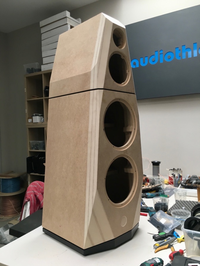

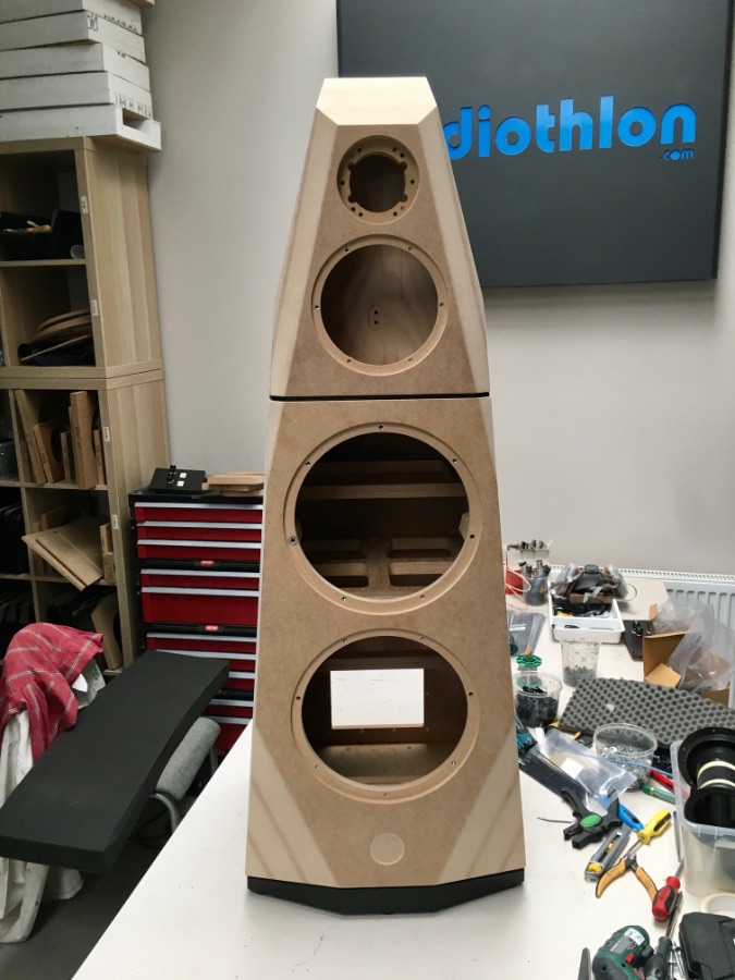

Po analizach, firma zaproponowała projekt nowej obudowy w oparciu o ich istniejące już najnowsze serie kolumn, ale bas w obudowie zamkniętej, 2 drivery 280mm Scan Speak, średniak Ellipticor i tweeter SB Satori Ring w dedykowanym falowodzie. By uzyskać jak najlepszą szybkość i równomierne promieniowanie z driverów, zdecydowano, że najbardziej optymalna będzie koncepcja - Qtc = 0,577 - max flat delay respons.
Taka koncepcja pozwala zagrać w miarę dobrze, nawet przy ustawieniu blisko ściany. Kusiło użycie driverów 320mm ale kolumny znacząco by urosły, a tego nie chciałem, a poza tym wypadały jednak trochę gorzej w symulacjach. Najszybsze i najbardziej optymalne okazały się właśnie te 280mm Scana.
Znam firmę i wiem co potrafi, więc mam pełne zaufanie. Na pewno kolumny będą grać świetnie, a jak bardzo to się przekonamy. Wiele będzie można zrobić strojeniem zwrotnicy. Poniżej kilka fotek. Na razie czekamy na dostawę Scan Speaka, bo teraz terminy po kilka miesięcy, a chcemy drivery z tej samej partii. Zauważyliśmy, że nie zawsze ale czasem drivery różnią się minimalnie jeśli dzieli je kilka czy kilkanaście miesięcy.
najlepszy impuls i jakość basu uzyskamu z qtc 0,5 jest to ideał ale obudowa znacznie większa niz przy 0,577
to kompromis ale faktem jest , że w znacznie mniejszej obudowie oferują 90 % tego co ich więksi bracia 32w
Tak, były takie symulacje, ale różnice impulsu wyszły minimalne, a wielkość kolumn mocno wzrosła.

bardzo dobra konstrukcja i estetycznie i akustycznie , podzial na moduły absolutnie potrzebny i super , że to zrobili
tylko te ścięcia na dole to bardziej dla wyglądu  🙂
Też, ale też żeby nie potykać się, bo zaraz obok jest ciąg komunikacyjny.

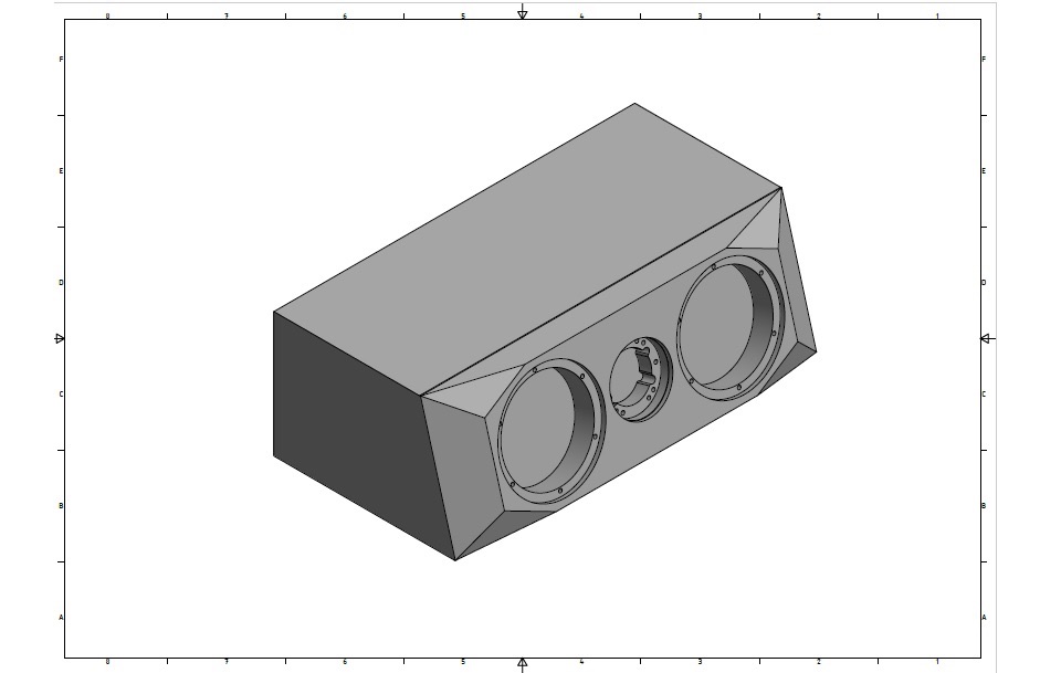

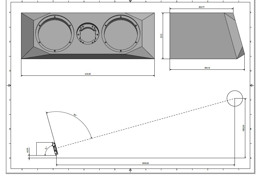

Trochę dziwnie, że centralka "pozioma". Chodzi mi o to, że przynajmniej z tego, co czytałem, lepiej mieć 3 takie same kolumny.
9 minut temu, Adi777 napisał:
A jaki system? Ile kanałów?
W 60m2 możesz zaszaleć 😉
Tzn.centralka taka jak fronty? To pierwsze słyszę. Zresztą pośrodku jest duży tv i nie może tam stać wysoka kolumna. Tylko pozioma centralka. System będzie 16 kanałowy.
Fajny projekt! W sumie nad czymś takim ostatnio z Sławkiem kombinowaliśmy a tutaj jest gotowiec 🙂
który to tweeter?
Całość w OZ, jakie wymiary kolumn wyszły? Tak mniej więcej może być nawet.
ten głośnik basowy?
Zaloguj się, aby zobaczyć treść (możliwe logowanie za pomocą ) Edytowane przez S0nic
obiektywnie o audio
Szerokość na dole 45cm. Głębokość 43cm. A wysokość coś ok 130cm. Tweeter miękki SB Satori Ring. Niezbyt drogi, a bardzo fajny.
11 minut temu, S0nic napisał:
ten głośnik basowy?
Chyba ten 8ohm z lżejszym Mms 84g.
