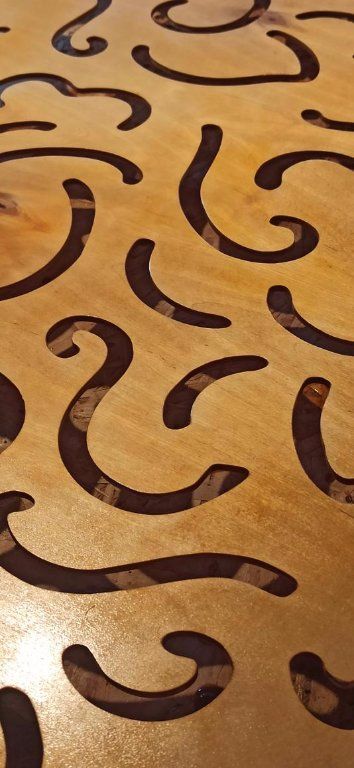

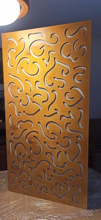

A tu masz mój front na razie bo jeszcze muszę coś przemyśleć
Spoko, ładne.
Tylko:
1) czy ta firma Wood Equalizer nadal istnieje? Bo sądząc po krótkim researchu już jej nie ma 😞
2) oni pewnie liczyli te otwory na panelu - tak aby sięgały jak najniżej (a IMHO i tak średnio im wyszło), a ty jak sam napisałeś nie liczyłeś tylko skopiowałeś z projektu nie będącego pułapką basową.
3) Oni mają konstrukcję z materiału pochłaniającego w całej grubości a ty tylko z przodu i z tyłu
4) faktycznie mają też otwory z tyłu ale nie wiadomo wiele więcej o konstrukcji i o ich roli oprócz tego że rzekomo poprawiają coś dla niskich
5) współczynniki pochłaniania mają rzekomo takie jak podano tutaj:
jak widzisz efektywne działanie wersji deluxe zaczyna się od ok 100 hz. Wersji zwykłej jeszcze o wiele wyżej 😞
Dla porównania tutaj masz wykresy dla przykładowych pułapek membranowych z firmy RPG:
modex-corner_acoustical-data.pdf
Jak widzisz oni zaprojektowali je tak że szczyt pochłaniania jest poniżej 100 hz, czyli tam gdzie te panele co podałeś nawet jeszcze nie zaczynają działać.
Na koniec: jeśli walczysz z basami z zakresu powyżej 100 Hz to być może te twoje pułapki jakoś zadziałają - może się akurat wstrzelisz z działaniem rezonansowym tych esów-floresów. Ale takie działanie powinno być celowe - bo atakując średnie basy i zostawiając najniższe sprawiasz że subiektywnie to dudnienie najniższych będzie się jeszcze bardziej wybijało.
Tyle w temacie - kończ te panele i pochwal się pomiarami 🙂
