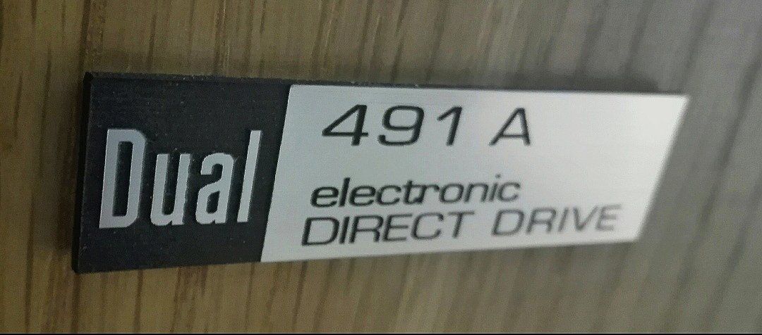

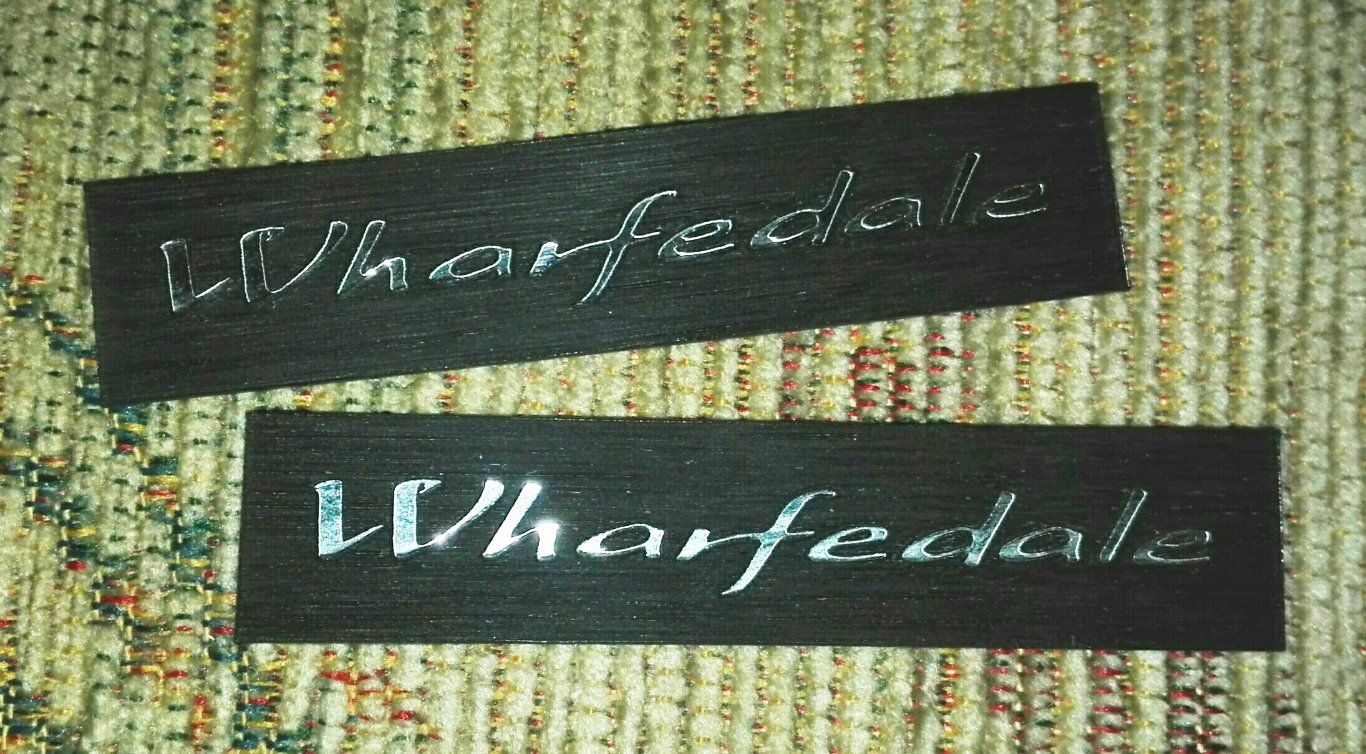

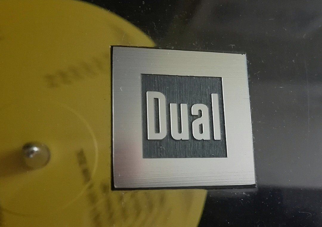

, Potrzebowałem plakietek podczas odbudowy gramofonu. Wykonano mi je w zakładzie reklamiarskim z laminatu wypalanego laserem. Mają z matową i lustrzaną powierzchnią. Pole czarne, po odparowaniu warstwy srebrnej, jest zawsze matowe. Nie jest bardzo tanio, bo płaci się za czas pracy lasera i powierzchnię laminatu- za 3 małe plakietki dałem ponad 30 zł. Muszą mieć do wykonania bdb jakości zdjęcie oryginału, czarno/białe, bez półtonów. Najlepiej skan, bo nie może być żadnych zniekształceń skośnych.
W tym samym zakładzie zamawiałem też plakietki do kolumn.
To już powierzchnia lustrzaną, jaka była na oryginalnych znaczkach.
