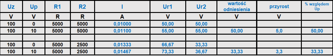

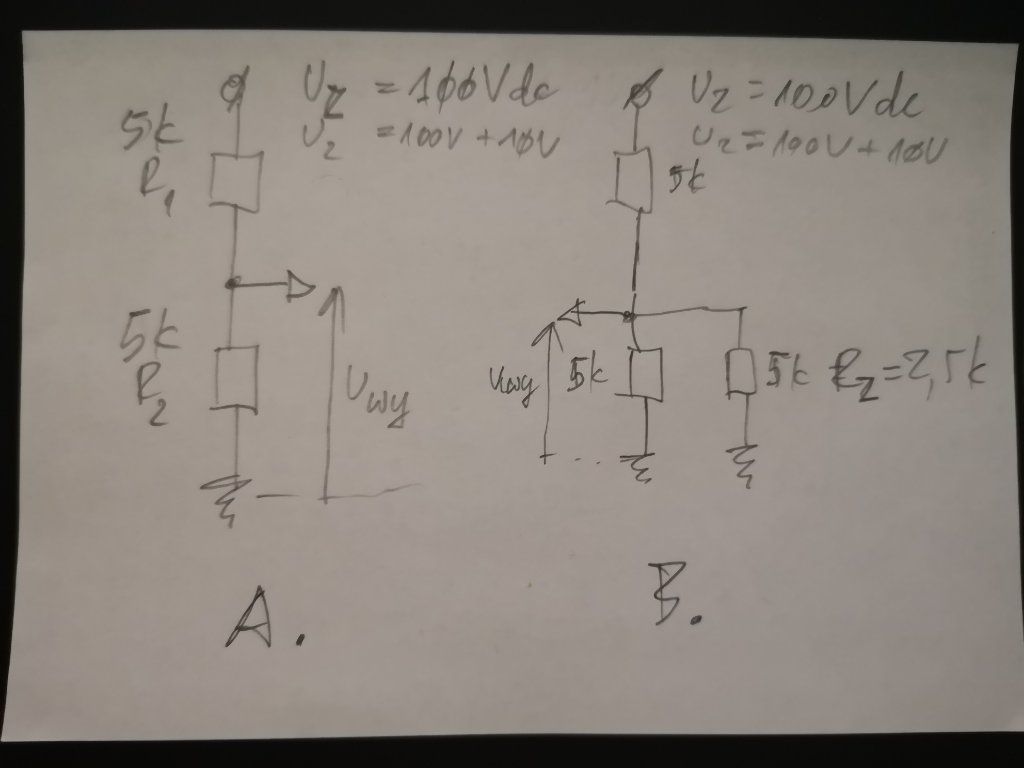

Prześledźmy wpływ dodatkowego przebiegu pasożytniczego na rozkład napięć w układzie stałoprądowym, jak na zdjęciu.
Mamy dwa oporniki R1 i R2 (oba po 5kR) połączone szeregowo, zasilane z baterii o napięciu 100V dc, na to napięcie będzie/nie będzie nakładało się napięcie pasożytnicze Up o wartości 10V.
W drugim przypadku zbocznikujemy R2 bocznikiem o wartości 5kR, co da oporność zastępczą 2,5kR (tę wartość wstawimy w miejsce wartości R2)).
W obu przypadkach prześledzimy przenikanie napięcia pasożytniczego na wyjście.
Wyniki obliczeń przedstawia załączone zdjęcie z tabelą.
Dodam tylko - co jest niezwykle istotne! - możemy uznać analizę przebiegów stałoprądowych w punkcie określonym podanymi wartościami, jako granicę do której dąży układ w analizie zmiennoprądowej określonej infinitezymalną zmianom prądu i napięcia w zadanym punkcie.
Gdyby tak nie było, to te dwa światy stałoprądowy i zmiennoprądowy reprezentowały by dwie odrębne rzeczywistości fizyczne. Augustin-Louis Cauchy (1823) interpretacja różniczek Newtona i Leibnica, jako granicy ciągu.

Dołożenie bocznika do dolnego opornika skutkuje zmniejszeniem oporności tej części układu, co skutkuje wzrostem prądu i idącym za tym zmniejszeniem napięcia na dolnym oporniku (fizycznie dwóch opornikach połączonych równolegle).
Jesli tak, to i wartość amplitudy przebiegu pasożytniczego (nakładającego się na stałą wartość napięcia zasilania Uz) w tym punkcie układu MUSI ulec proporcjonalnemu zmniejszeniu. Proste, jak budowa cepa. Cepem ciach!
Brawo - sprawdziłeś w wekselu działanie dzielnika napięcia 😉
Jeżeli zasilamy układ zmniejszonym napięciem z dzielnika, to zmniejszamy napięcie i zasilające i zakłóceń. Przecież to oczywiste i o tym pisałem od początku - to jest równoważne jednemu opornikowi zamiast tych dwóch i zasilaniu ze źródła o odpowiednio przeskalowanym napięciu, przeskalowanym przecież zarówno jeżeli chodzi o zasilanie jak i o zakłócenia. Ponieważ zmniejszenie napięcia w zasilaczu przedwzmacniaczy w klasie A polega najczęściej na zwiększeniu wartości szeregowego opornika filtra RC, to mamy po pierwsze ogólnie mniejszy pobór prądu a po drugie większy rezystor w filtrze czyli oba czynniki zmniejszają brum od zasilacza.
I pomijamy taki drobiazg, jak konieczność wysokiego napięcia zasilania, które się "marnuje", w normalnym układzie niższe napięcie zasilania od początku pozwala zastosować np. kondensatory na niższe napięcie, które przy takich samych wymiarach/cenie mogą mieć większą pojemność. Do tego dochodzi sensowność zmniejszania headroomu tak w ogóle - porządnie zaaplikowane układy lampowe mają duży headroom, tu go tracimy niepotrzebnie. Poza tym zmniejszenie wzmocnienia można uzyskać rezygnując z kondensatora blokującego rezystor polaryzujący lub bocznikować tylko część tego rezystora. Można też zostawić większe wzmocnienie i większy headroom i dać na wyjściu tłumik dopasowujący poziom, który zmniejszy też zakłócenia w stopniu takim samym jak ten "patent".
Przepraszam, ale Ty chciałeś dowodu na "zmniejszanie przez układ WK z bocznikiem współczynnika SPRR", więc, cieszę się, że pokumałeś w końcu, że jest to konsekwencją 'dzielnika napięcia' wystepującego w omawianym układzie WK, co dla mnie było oczywiste od początku 🙂. Dla Ciebie nie, bo rzucałeś się i chciałeś 'dowodu miłości'.
OK, czyli nic nowego - zgadzamy się z tym, co pisałem prawie dwa lata temu, że to jest to samo co mniejszy opornik i mniejsze napięcie. Mniejsze napięcie oznacza też mniejsze zakłócenia w tym napięciu. I faktycznie, napisałeś co chciałeś napisać i miło nie jest.
Co powiesz na takie coś: zakładając, że powyższe jest prawdziwe i tylko tętnienia z zasilacza na anodzie nas interesują i pomijając lampę, twierdzisz, że zmniejszyłeś o połowę tętnienia. Jednak zapominasz, że tętnienia na "plusie zasilania" wzrosły w stosunku do układu bez opornika proporcjonalnie do poboru prądu, a więc 1,33x. Tak więc uzyskałeś zysk nie o połowę, ale 0,66x. Odpowiada to (tu się chyba zgadzamy) układowi zasilanemu z 75V z opornikiem anodowym 2,5k. Żeby ze 100V spadło do 75, to oczywiście brakujące 2,5k musimy dołożyć w zasilaczu - albo zwiększając któryś opornik albo dokładając dodatkowe 2,5k oraz kondensator filtrujący. To drugie rozwiązanie wymaga dodatkowego kondensatora więc jest nie fair, rozważmy tylko zwiększenie rezystancji w filtrze. Pytanie podstawowe - jakie są to przed zmianą wartości? Jeżeli rzędu pojedynczych kiloomów, to dołożenie drugiej takiej samej wartości powoduje obniżenie częstotliwości filtra o oktawę czyli tłumienie zakłóceń o 6dB, dwukrotne. Tak więc "moja" koncepcja powoduje spadek o 6dB, "twoja" o 3,5dB. Tyle samo użytych elementów. Możemy dodać filtr RC do istniejącego układu - rezystor 2,5k oczywiście, a kondensator rzędu 10uF daje około trzy razy (!) mniejsze tętnienia. Tu jednak potrzebny jest dodatkowy element. Jeżeli jednak zdecydujemy się na przeprojektowanie zasilania, możemy zastosować tańsze/większej pojemności kondensatory, a okolice 350-400V są tu niestety kluczowe, wtedy w ogóle nie ma już o czym gadać.
Tak więc rozwiązanie to jest conajmniej kontrowersyjne i na pewno nie uniwersalne.
Oczywiście, te rozważania, jak i Twoje, pomijają lampę.
@przemak, masz rację, muszę to jeszcze raz przeliczyć. Nie wiem, w jakiej zależności od pobieranego prądu pozostają tętnienia (zalężność liniowa, od czego?), muszę to sprawdzić, dzięki za wskazaną kwestię.
