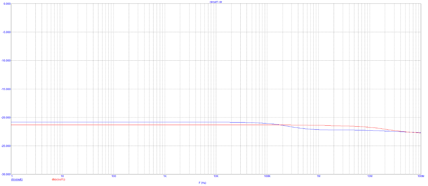

Zrobiłem mały eksperyment w symulatorze z lampą 12ax7 i te obserwacje się potwierdzają.
PSRR wygląda tak :
A zniekształcenia przy tym samym napięciu wyjściowym dla wersji z bocznikiem były ~10x większe.
