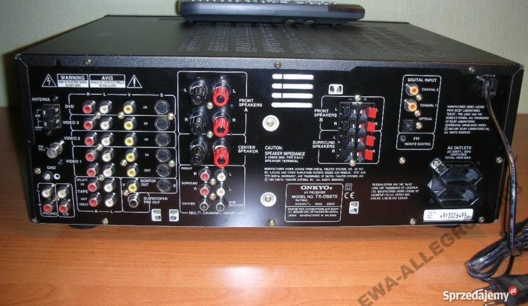

Dzień dobry, od jakiegoś czasu myślę nad zmianą podłączenia amplitunera. Aktualnie jest on podpięty do komputera za pomocą kabla optycznego, ale mam też wyjścia analogowe do 5.1. Zastanawiam się nad podłączeniem analogowym ponieważ dźwięk po kablu optycznym jest mocno skompresowany i nie naturalny. Czy podłączenie za pomocą drugiego sposobu da lepsze brzmienie? Z góry dziękuję za wszelką pomoc
Może - ale nie musi - próba niewiele kosztuje i wynik zależy od tego, czy lepszy jest
DAC w kompie, czy w amplitunerze, jednak na "analog" wpływ będą miały też kable.
Szczególnie, jeśli są dość długie. A winowajcą mogą być też kolumny 😉

Ten zestaw jest tylko do filmów. Oglądam je na oficjalnej aplikacji Netflixa na komputerze.
Więc mamy do czynienia z dźwiękiem DD+.
Kablem optycznym go nie wyślesz, jeśli Twoja karta graficzna może przesyłać dźwięk przez kabel HDMI,.to takiego połączenia powinieneś użyć.
Druga opcja, to tak jak napisałeś, pozwolić rozkodować komputerowi i wysłać analogowo 5.1
Może tak być, że rozkodowany przez komputer DD+, da lepszy efekt, niż rozkodowany przez AVR, zwyczajny DD.

Pytanie co tym optykiem z komputera wychodzi i co widzi amplituner na wejściu optycznym. Może wychodzić z komputera dwukanałowy PCM z jakimiś "ulepszaczami" dźwięku na które amplituner nakłada dekodowanie Pro Logic i wychodzi z tego to o czym autor wątku pisze w pierwszym poście.
Z oficjalnej aplikacji, to raczej wychodzi DD 5.1, DD+ 5.1, lub nawet Dolby Atmos, przy odpowiednim połączeniu i sprzęcie audio.
Z kompa różne rzeczy potrafią wychodzić. To że aplikacja daje z siebie DD nie oznacza, że na optyku będzie nietknięty DD stąd pytanie co widzi amplituner na wejściu optycznym?

Minęło trochę czasu od ostatniego wpisu, ale w końcu mam zamiar popróbować różnych połączeń amplitunera i mam pytanie czy przy połączeniu 5.1 jack x chinch uzyskał bym prawdziwe 5.1 dolby digital, czy coś w stylu ProLogic?

Moze mi ktos podpowiedziec jakim kablem podlaczy subwoofer do amlitunera ?
Podlacz wyjscie receivera SUB do wejscia subwoofera Line In L i ustaw prawy przelacznik Mode na Cinema
Kabel to zwykly Cinch
Jesli ich jeszcze nie kupiles, to niekupuj ich.
Tak podłączyłem i nie gra, ja chce mieć stereo z sub. Co mam ustawic na ampli. Na teraz mam spiete z cd . Wiem amator ze mnie. Sub dziala bo jak podpiąłem go jako kolumne to daje bas.
Nie wiem, czy masz instrukcję, ale jest strona 14 i tam może być subwoofer
po prostu wyłączony - trzeba to przestawić; to może być to przyczyna
Do stereo podlacz subwoofer rownolegle do przednich glosnikow, czyli Amplituner wyjscie glosnikowe (Front Speaker L/R) z wejsciem Subwoofera (Hi Level in L/R)
Najlepiej znaleźć odpowiedni tryb pracy amplitunera. Ja mam Sony i u mnie w Analog Direct czy 2ch Stereo subwoofer nie dziala ale w trybie Auto Decode już działa i wszelkie ustawienia odnośnie głośników i podziałów częstotliwości działają. Jest to w sumie tryb 2ch stereo uzupełniony o sub. Być może w Onkyo też jest coś takiego.

Jesteś wielki , wszystko gra !
