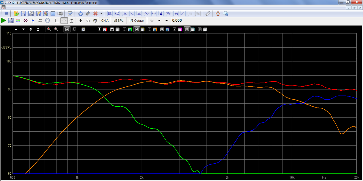

a tak wygląda przykładowe zaapliowanie ST
podział na ok 12 khz
widać , że mimo cięcia na 12khz głośnik udziela się aż do prawie 4khz
jest to jeden z powodów dla których zawsze polecam pomiar lub aplikację przez kogoś kto ma doświadczenie , by nie zepsuć a poprawić 🙂
