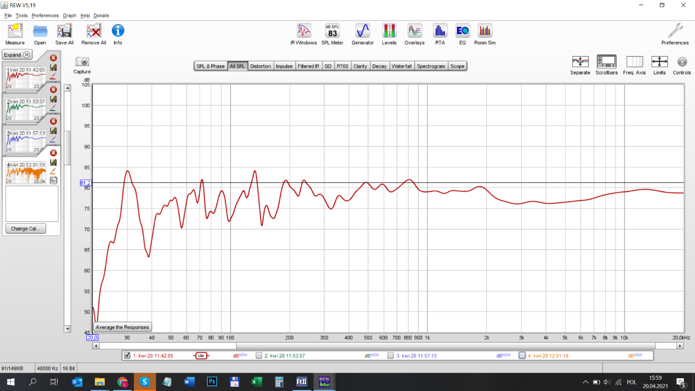

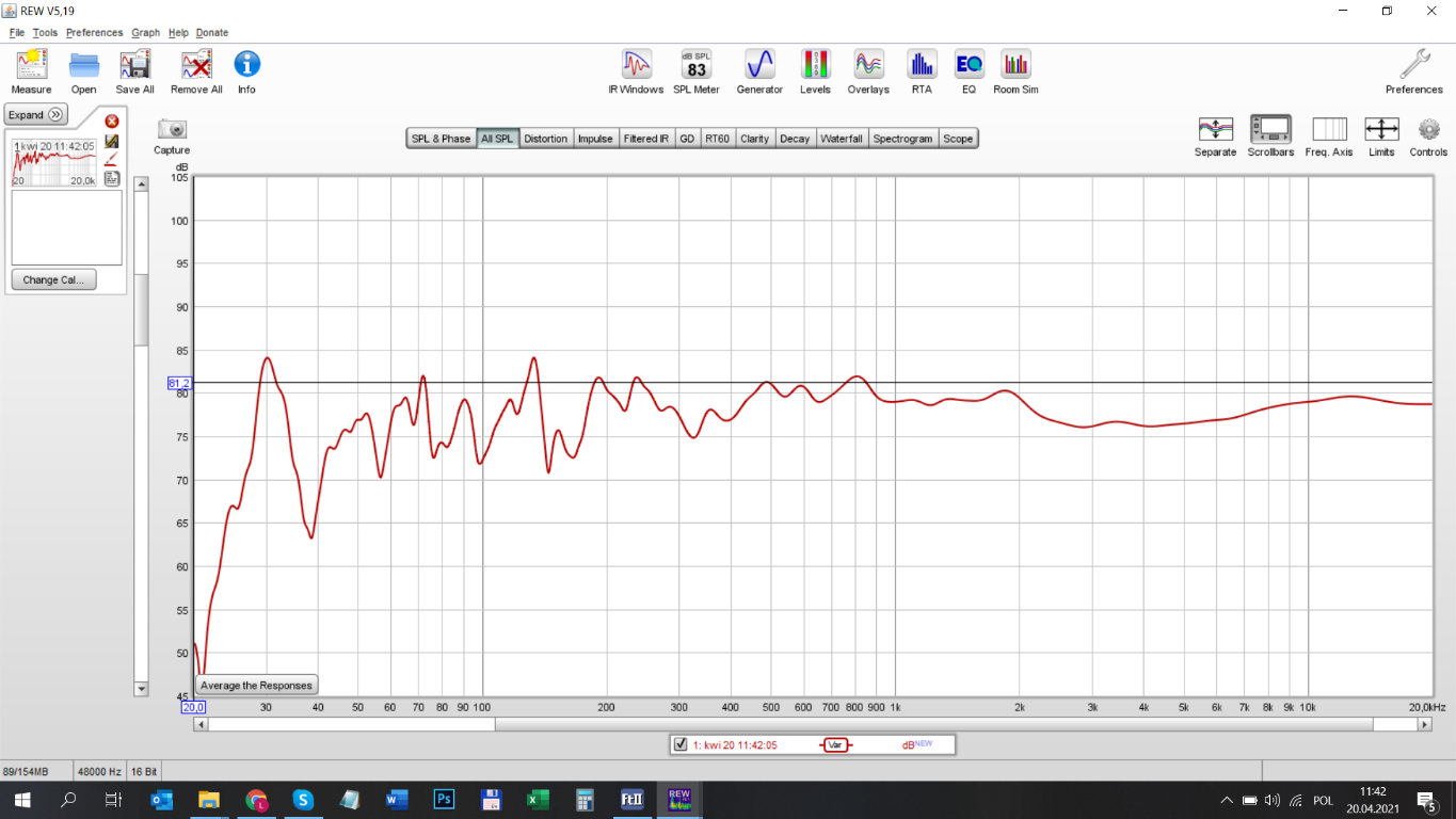

Panowie, pomiar sprzed chwili...
- odległość mikrofonu na linii tweetera: 0,5m
- głośność bazowa testowego sygnału: 75dB
Wyszło coś takiego...
Dołek pomiędzy 2-8kHz nadal jest, ale... już bez tej opadającej charakterystyki.
Zaloguj się, aby zobaczyć treść (możliwe logowanie za pomocą ) Edytowane przez lete
teraz jest bardziej wiarygodne
Acz górek nadal trochę mi brakuje (chodzi o wszystko, co słychać w kontekście tzw. akustyki tła - wszelkie skrzypienia krzeseł, echa, pogłosy, etc.).
Ato na moje ucho tak przedział 3,5-8 kHz ?
Prawdopodobnie. Generalnie słucha się świetnie "muzyki", ale bajerów trochę bym wolał więcej 😉

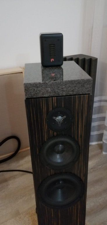

Ten pomiar wyciągnąłem z internetu dla ST - AperionAudio Super Tweeter Aluminum MK II
A tutaj model - AperionAudio Super Tweeter MK II na współpracy z berylem
testowaliśmy u kolegi Andrzeja
Zaloguj się, aby zobaczyć treść (możliwe logowanie za pomocą ) 6ff93905-ee78-465c-80c0-957a14a3a38c.thumb.jpg.4ce8a0185af29dbc383db952b15d3829.jpg

@lete, nie lepiej ustawic na 1/12, wiecej szczegółów będzie widoczne
Czyli z 10 - 20 kHz zeszliśmy do 3,5-8 kHz ?
Jak zrobisz pomiar z większej odległości niż te 0,5m i niższej wysokości niz os tweetera to będziesz miał inne wyniki pomiarów dla tego zakresu.
Generalnie proponuje dać sobie z tym spokój, skręcić kolumny do słuchacza i słuchać ewentualnie bawić się cyfrowa korekcją jeśli słuchasz z PC żeby wiedzieć czego się szuka.
Zaloguj się, aby zobaczyć treść (możliwe logowanie za pomocą ) Edytowane przez sts
1/12
Dziwne, na ostatnim po lewej (ciemny żółty) masz prawdopodobnie bez wygładzania
teraz wygląda na wygładzanie "Var smoothing"
a 1/24 tez tak wymusza ? a jak naciśniesz dwa razy to będzie bez wygładzania
Zaloguj się, aby zobaczyć treść (możliwe logowanie za pomocą ) Edytowane przez .:Gerard:.

58 minut temu, lete napisał:
1/12
Z taka charakterystyka mozna juz kondensatorem sprobowac.
ClarityCap MR lub CMR. Ewentualnie ktorys Mundorf jak najbardziej. Oba roznia sie prezentacja, Mundorfy wiecej gladkosci ale CC moim zdaniem maja bardziej naturalna krawedz dzwieku.
Gato Audio AMP-150 (klasa A/B), Aqua La Voce S2, Open Baffle DIY
1/12
Przeciez widac ze Variable (patrz czerwona skrzynka w legendzie z napisem [Var]
IMG_6877.thumb.png.f12aed7d43fdf0e3a065ba002309a88b.pngIdz po prawej u gory na Controls wybierz pomiar, stopien wygladzania i apply
