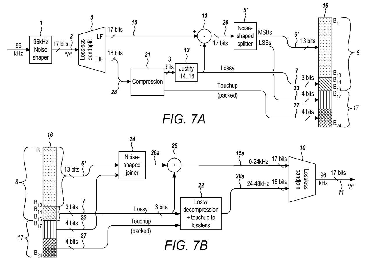

W dniu 14.06.2021 o 05:12, bolo_senor napisał:
nie wiem kto ci głupot takich naopowiadał , że mqa jest stratne.

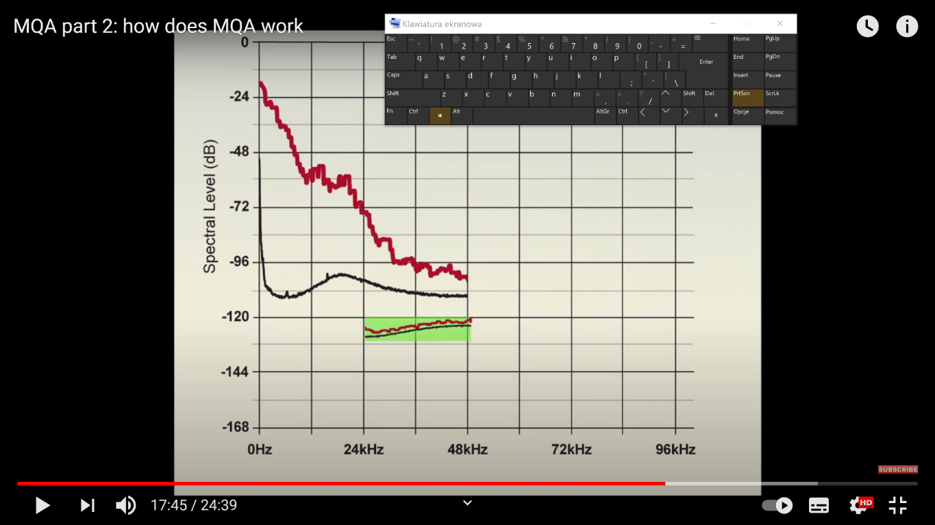

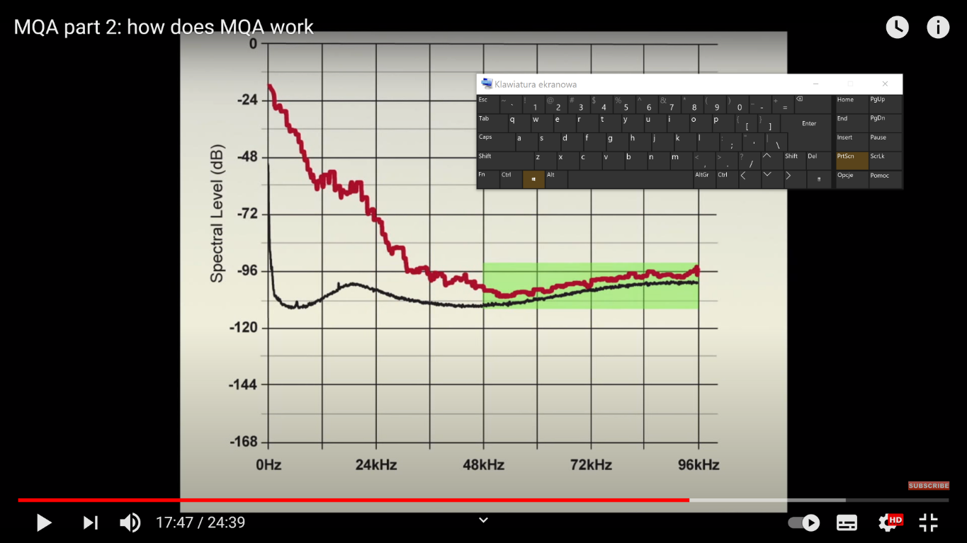

w formie zapakowanej wygląda to tak
czyli masz pasmo od 0-24khz (oś X)
kwadrat zaznaczony na niebiesko i zielono (czyli od -120bd na osi Y) ucho ludzkie już nie słyszy to jest poniżej szumu i tam zapisane zostały informacje do dalszych rozwinięć.
Niezapakowane i kodowane , to normalne analogowe pasmo tylko bardzo cicho nagrane.
pierwsze rozwinięcie jest na niebiesko
drugie zaznaczono na zielono.
Następnie te pasma są kopiowane i wzmacniane nijako wklejane w obszary najpierw 24khz -48khz
i kwadrat zaznaczony na zielono do 48khz-96khz
jak widzisz nie ma tu usuwania bitów tylko zmyślny sposób nagrywania i odtwarzania.
MQA jest stratne.
Diagram jest z wniosku patentowego Meridiana.
Zaloguj się, aby zobaczyć treść (możliwe logowanie za pomocą ) Edytowane przez mirek24
Godzinę temu, mirek24 napisał:
MQA jest stratne.
No jest. W sensie informatycznym jest stratny. Nie ma co do tego wątpliwości. Nie da się póki co bezstratnie skompresować Hi-resa i spakować w plik 16 bitowy 44,1 lub 48kHz. Być może dałoby się stworzyć system kompresji pozwalający znacznie zmniejszać rozmiar takich plików. Pytanie jaka moc obliczeniowa byłaby potrzebna żeby to obsługiwać w czasie rzeczywistym.
