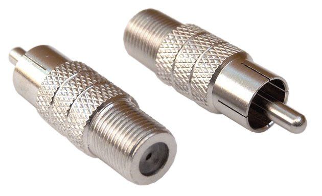

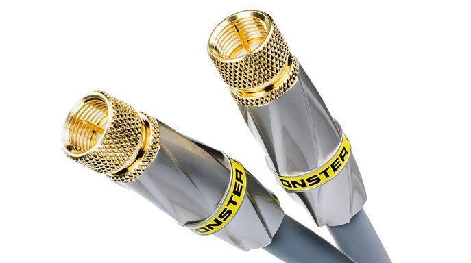

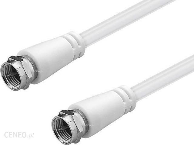

Żaden z tych kabli nie trzyma normy 75 ohm a to dlatego, że wszędzie jest standardowy wtyk RCA.
Albo kupujesz drogie badziewie co się błyszczy albo robisz kabel sam zgodnie ze sztuką. Czyli kabel antenowy 75 om + złącze F + przejściówka F->RCA. Tylko takie coś jest zgodne z normą 75 om.
I tu uwaga - tego nie trzeba nawet lutować. Złącze F to po prostu kawałek przewodu w kołnierzu gwintowanym więc nie ma co lutować.
A jak nie chcesz samodzielnie to możesz kupić tani kabel antenowy 75 om ze złączem F, albo możesz kupić drogi kabel antenowy ze złączem F - różnić się będą cholera wie czym, może ekranowaniem, choć wcale nie jest powiedziane, że ten droższy będzie miał pełny miedziany ekran ale na pewno będzie ładniejszy.

To wszystko jest na zwykłym RCA - nie trzyma żadnych norm!
Chcesz prawdziwe 75 ohm to zrób sam wedle przepisu - lepiej się nie da.

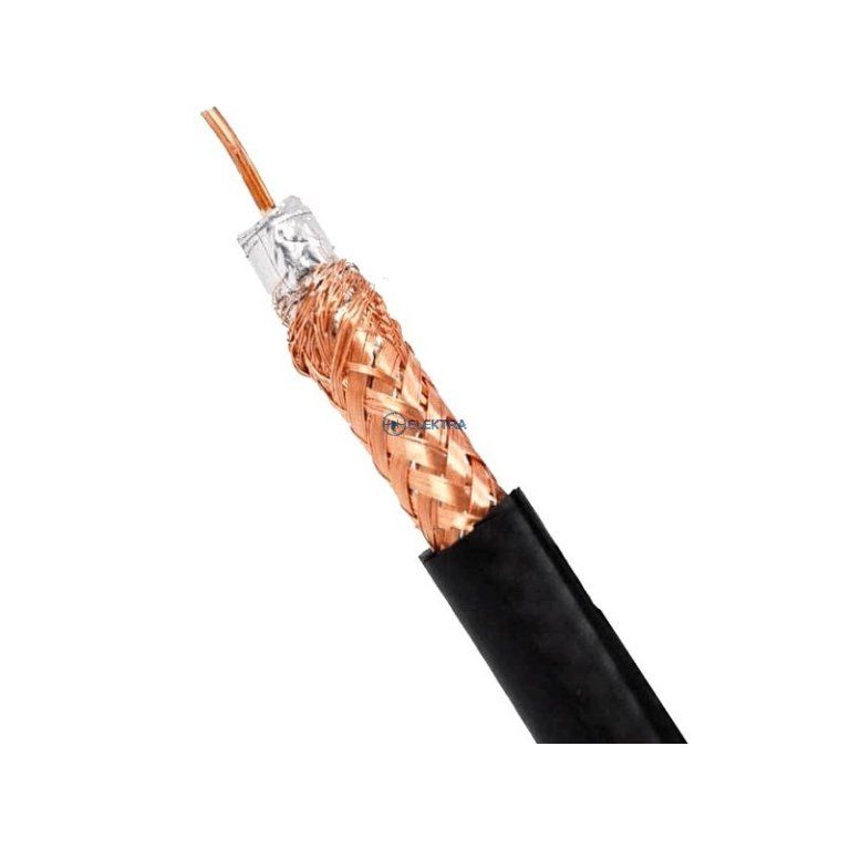

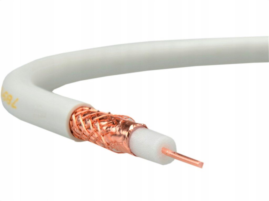

Kabel jaki zamieściłem w poście uprzednim jest zły, tam jest plecionka zamiast solidnego drutu z miedzi - należy użyć takiego jak poniżej na foto.

Kabel jest zły - nie załozysz na niego F-ki.
Ma być kabel przykładowo taki:
Hidden Content

To znaczy, że kupno takiego kabla cyfrowego rca nie ma sensu ?
Hidden Content
Denon PMA-2500NE, Denon DCD-2500NE,  PDA GenesisTannoy Revolution XT 8f ,  Audioquest Rockefeller , Technics SL-1200 MK2  + Ortofon 2M Bronze
Link to comment
Share on other sites
Hidden Content
Z technicznego i ekonomicznego punktu widzenia sensu nie ma.
Na stronie jaką podlinkowałeś nawet nie ma pokazanego przekroju kabla - więc cholera wie co jest w tym bawełnianym oplocie. Jest jakiś komputerowy render, więc nie masz pojęcia co kupujesz.

Czyli taki będzie ok ?
Hidden Content
Link to comment
Posted (edited)
Hidden Content
Z technicznego punktu widzenia nie będzie OK.
Kabel trzyma 75 om ale wtyk jest od czapy i tym samym parametry przesyłu sygnału cyfrowego nie trzymają normy.
Ale jeśli komus nie zalezy na utrzymaniu parametrów przesyłu zgodnego z normą to nic nie stoi na przeszkodzie by go nabyć. Czy 'bedzie' grać? - oczywiście, ze bedzie. Nawet na drucie z wieszaka mozna przesłać sygnał.
