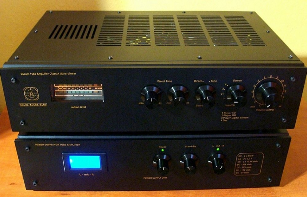

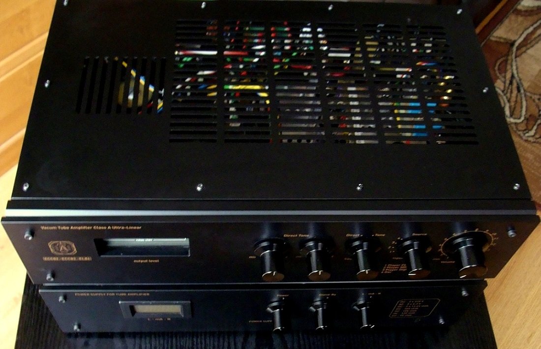

Witam.
Ostatnia moja 8 lampowa konstrukcja wydobyta z szafy po prawie dwóch latach. Konstrukcja podzielona jest na zasilacz i właściwy wzmacniacz. Zastosowane lampy w stopniu mocy 4 X 6P14P, na wejściu pracuje po jednej lampie ECC82 - połówki lamp połączone równolegle - w rezultacie niska impedancja wyjściowa, Dalej po jednej lampie ECC83 dla uzyskania należytego wzmocnienia. Do barwy tonu zastosowałem podwójne potencjometry ALPS 2 X 470K, do regulacji wzmocnienia ALPS 2 X 50K. Wzmacniacz posiada bardzo wygodny na przekaźnikach układ (direct) włączający regulację barwy tonu w zależności od potrzeby. Panele frontowe wycięte maszynowo z plastra aluminium o grubości 6 mm, panele i obudowy malowane natryskiem proszkowym. Osobne wydajne zasilacze dla kanałów L - R,  posiadają dość spore pojemności elektrolitów, wydajny transformator toroidalny i kilka układów wspomagających jak Soft Start, układ opóźniający włączenie napięć anodowych, filtr sieciowy z głównym przełącznikiem sieciowym OFF/On Obudowy posiadają sporo otworów wentylacyjnych zapewniając należyte chłodzenie.  Lampy są bezpiecznie zamknięte w obudowie.

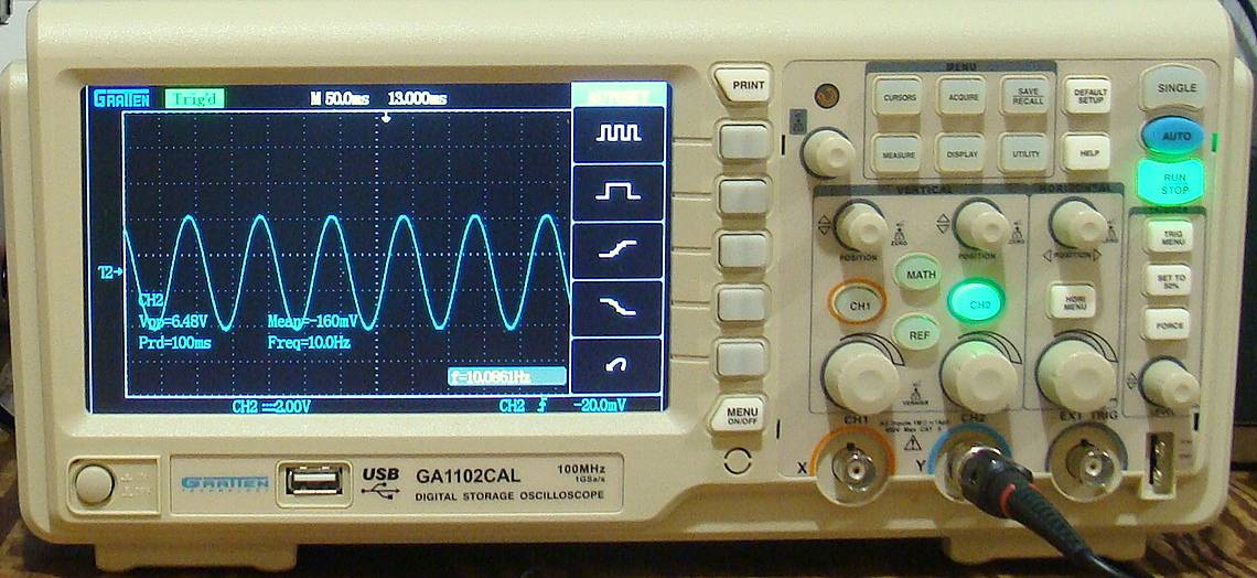

Zdjęcia z końcowego pomiaru  dolnego i górnego pasma przenoszenia.
