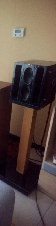

U mnie była bardzo duża różnica na plus po postawieniu na standach,standy granitowe 70kg+drewniana belka z klejonego dębu,stopy z wibroizolatorów ,pod nimi sylomery,całe standy wysokie ,po testach zrobiłem wyższe,lepsza scena ,szersza,bas dużo lepszy, kontrolowany .
tak to wygląda:
na co dzień tak stoją,do słuchania muzyki wysuwam na ponad metr od ściany,pod sylomerami filc do przesuwania😁
tak to wygląda:
Co to za monitory? Świetny pomysł z wibroizolatorami. Wiesz może jakie parametry gumy?
visaton petit orgue,wibroizolatory z gotową śrubą takie do ciężkich maszyn ,sylomer ten do najcięższych gratów
3 godziny temu, xajas napisał:
A widziales wielkie organy? Wtedy nie potrzeba standow.
miałem robić,petity były na próbę,ale zagrały na tyle dobrze,że dałem sobie spokój.... teraz się zastanawiam ,czy nie zrobić sobie subwoofera na wzór grandów,tylko sekcję basową i może ze 4 szt. ale na razie są inne projekty...
