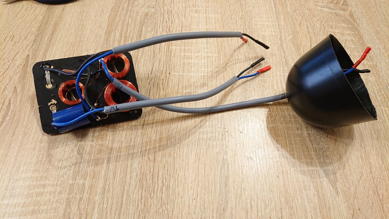

Co myślicie o tym, żeby zamiast średnio tonowego dać inny, innej firmy? W tych kolumnach średnio tonowy jest papierowy i zamknięty w jakieś szczelnej plastikowej obudowie i to on głównie daje bardzo pusty dźwięk (pukanie). Poniżej zamieszczę zdjęcie tego głośnika i tej obudowy. Najlepszym rozwiązaniem byłby zamknięty głośnik STX:

Może zapomnieli wypełnić tę puszkę wełną czy miękkim filcem, albo nawet
jakimiś szmatami; spróbuj coś tam włożyć tłumiącego.
Chodziło o tweeter w tej kolumience, ale jaki ma wymiar frontu i Ohmy ?
Ring radiator rules
Wygłuszyłem i jest trochę lepiej, ale podźwięk jest dalej. To jest tylko kwestia przetworników, a raczej materiału membran. To są przetworniki z niższych serii niestety. Dopiero D8 sur miały takie same przetworniki jak D570 frontowe

W tych kolumnach Jamo d5 sur na torze niskich i wysokich zastosowano zwrotnicę pierwszego rzędu. Na wysokich jest jedynie kondensator a na niskich cewka. Oznacza to, że bez żadnych problemów mogę zamontować inne przetworki. Średniotonowy okazał się niczemu winny. Cały ten efekt "pustego" dźwięku robi głośnik niskotonowy. Podmieniłem na chwilę na inne i była ogromna zmiana. Inny dźwięk, bardziej stonowany, niżej schodzący i mocniejszy bas. Zastanawiam się nad wysokotonowym, czy w ogóle warto go wymieniać, bo nie jest źle, ale przydałby się jednak jakiś lepszy, z jedwabną kopułką, choć te od Jamo z tej serii są niestety za duże.

Nie wiem, jaki ma kondensator w tym I rzędzie, ale ten tweeter Gradienta powinien
pracować bliżej 5 kHz albo i wyżej przy rezonansie 2,5 kHz czyli max ok 3,6 uF
Zaloguj się, aby zobaczyć treść (możliwe logowanie za pomocą ) Edytowane przez audioburak
Ring radiator rules
Jest 2.2 uF wsadzony, wymieniłem na Jantzen Audio. Średnie tony mają za to filtr dolno- i górnoprzepustowy, ale posłucham też bez wygłuszenia, bo ten głośnik ledwo co słychać teraz. Możliwe, że jednak celowo nie miał wygłuszenia. Miałem pięknie zrobione pomiary i schemat zwrotnicy... Gdzieś mi zaginęła w akcji kartka
