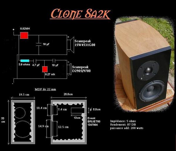

>>Zamierzam zbudować małe monitorki do pokoju 10m^2...mam podłogowe ale troszku za duże na ten pokój. Najchętniej kopię fabrycznych>>
może coś takiego ?
[obrazekLUKASZ-260049_1.gif]

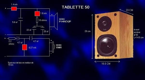

z małych mini - monitorków znalazłem jeszcze takie
[obrazekLUKASZ-260054_1.jpg] [obrazekLUKASZ-260054_2.jpg] [obrazekLUKASZ-260054_3.jpg]

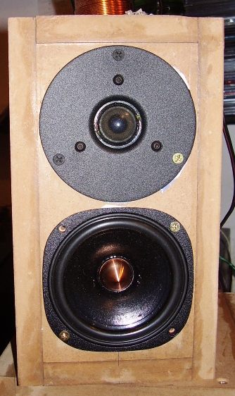

witam...
na sonus faber minima czyli morel mdt-33 + excell w11cy-001 (na które właśnie czekam)...oczywiście nie wytrzymałem i morele podłączyłem do 'starych' kolumn...tylko troche nie tak półka w stosunku do midwoofer'a ;)...udało mi się zestroić zwrotnice jak najlepiej się da i gra całkiem całkiem...tylko ten woofer wszystko psuje ;).....w przyszłym tygoniu mają dojść te excelle...do konca września zamierzam je skończyć, fornir położyć itd...i jeszcze tego power follower'a obudować...heh roboty w czorta..trza zrobić póki wakacje ;)...chętnie potem porównam z innymi monitorkami zwłaszcza na revelatorach SS.
pzdr.

...powoli sklecam obudowy nr1 tzn kopia w11xt by troesl gravesen, no ale u mnie morel a nie vifa. wiec trza zwrotke od nowa robic...w najblizyszm czasie pomierze glosniki w komorze bezechowej...posciagam ch-tyki, zaprojektuje sie zwrotke i potem pomierzy juz w obudowach...jak skoncze zamieszcze skoczony projekt...a potem obudowy nr2 tj. klony tych sonus faber minima...zobacze w ktorych lepiej gra...poki co w obudowie nr1 jest super..pokoj mam 8,5m2 i basu jest az nad to!!...a srodek kolumn wypchalem calkowicie watolina :)).zwrotke jeszcze trza dopracowac i pomierzyc..bo na sluch to mozna komara lapac ;)....najlepszy to jest szczekajacy pies w amuse to death, na samym poczatku plyty...szczeka dokladnie po prawej stronie..slychac jak ucieka za sluchacza :)))
