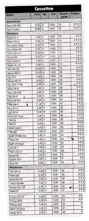

Test kaset wg.niem czasopisma Audio.

Denon HD-MS najlepsza... Muszę sprawdzić, wydaje mi się, że w skrzynce z zapasami poniewierał się jakiś metalowy Denon, ciekawe czy to ten.

Okazuje się, że faktycznie mam tego Denona HD-MS. Pojęcia nie mam, jak się przyplątała, chyba po prostu akurat taka była w sklepie. No to według tego rankingu mam coś w rodzaju najlepszej kasety świata, szkoda że jedną sztukę 🙂
