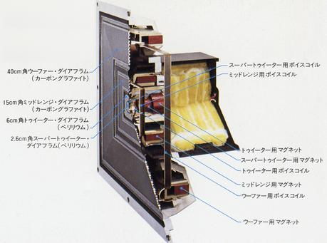

W dniu 21.05.2021 o 11:53, sly30 napisał:
Gdy stosuje się duże basówki, to zwykle stosuje się też duże średniaki, albo/i dodaje się sekcje midbas, tworząc kolumnę 3.5 lub 4 drożną. Jakość koncepcji jest bardzo ważna. Ale nie jest to też wiedza kosmiczna i nie potrzeba zgłębiać teorii czarnej materii czy bozonu Higgsa.
Dzięki wiedzy można złamać popularne stereotypy.
Dzięki wiedzy, technologii, można tworzyć wybitne rozwiązania, będące poza zasięgiem konkurencji.
Ojojoj, PIEKNE, zaraz bym wzial!!!
A te jeszcze piekniejsze , ta sama koncepcja ale ta forma to czysty odjazd
Mozna tez z tuba
A te po bokach (de facto tez niezle i wcale nie takie male, wygladaja jak zabawki dla dzieci
Piszesz poważnie czy ..
Masz ochotę zbudować podobne czy ..
To byly pierwsze glosniki (ale w ukladzie pionowym, jak Kinoshita) ktore chcialem zbudowac. To przez nie zainteresowalem sie konstrukcjami DIY i pozegnalem sie od gotowcow.
