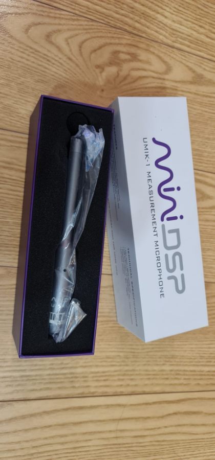

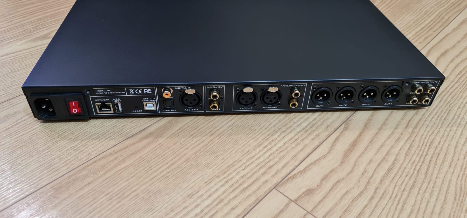

Niestety jestem zmuszony sprzedać mój (najlepszy jaki miałem) przedwzmacniacz jakim jest MiniDSP SHD
Sprzęt w stanie idealnym dokładnie takim samym w jakim wyciągnąłem go z pudełka.
W komplecie wszystko co daje producent , wszystko w stanie idealnym.
Sprzedaję komplet wraz z mikrofonem UMIK-1 użytym dosłownie 1 raz.
Cena za kpl.  6000, myślę że za praktycznie nowy sprzęt to warto.
Jakieś dodatkowe info ? Zapraszam do kontaktu pod 606 356 577
Dokładne  info w linku  sklepu w którym sprzęt został kupiony.
