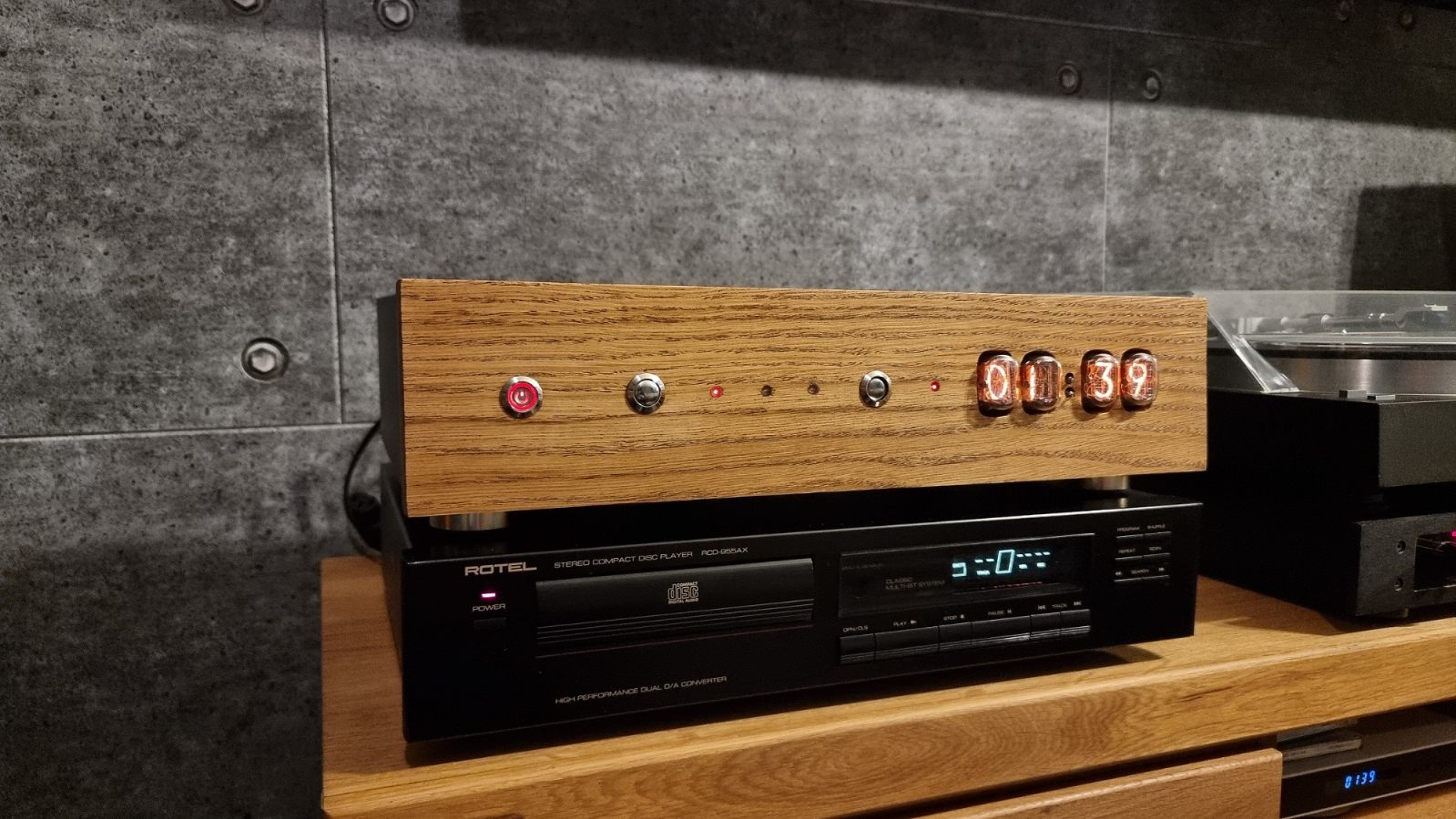

No to już finala wersja ( a może jednak nie 🙂 )mojego Rotela na TDA1541.
Podsumowując:
- dwa przalączane analogi
- pierwszy analog to "Wydajne wzmacniacze dyskretne JFET" w wersji dual
- drugi analog to SRPP na 6N9S ( 70 letnie NOSy METZ )
i te analogi oba brzmią doskonale ale... właśnie wpadła ostatnia modyfikacja :
czyli zegar wraz ze swoim zasilaniem. Powiem... ilość i jakość materiału jaki przybył w obrazie dzwięku jest zaskakująca. Efekt finalny niesamowity, wokale, gitary, perkusje. Do tego dużo większa dynamika zarówno na OPA jak i lampie. Co do drugiego analogu zszedłem z napięciem z 350V na 310V bo ilość materiału wprost atakowała i miałem wrażenie przesteru. Może i był to przester ale na standardowym kwarcu nie było to tak odczuwalne, po zmianie napięcia efekt ustąpił, została już tylko dynamika i szczegóły
Powoli więc chyba dochodzę do końca moich możliwości tego TDA1541. Jeszcze jedyne co mogę zrobić to zastąpiś N-OS jakimś innym filtrem niż SAA7220.

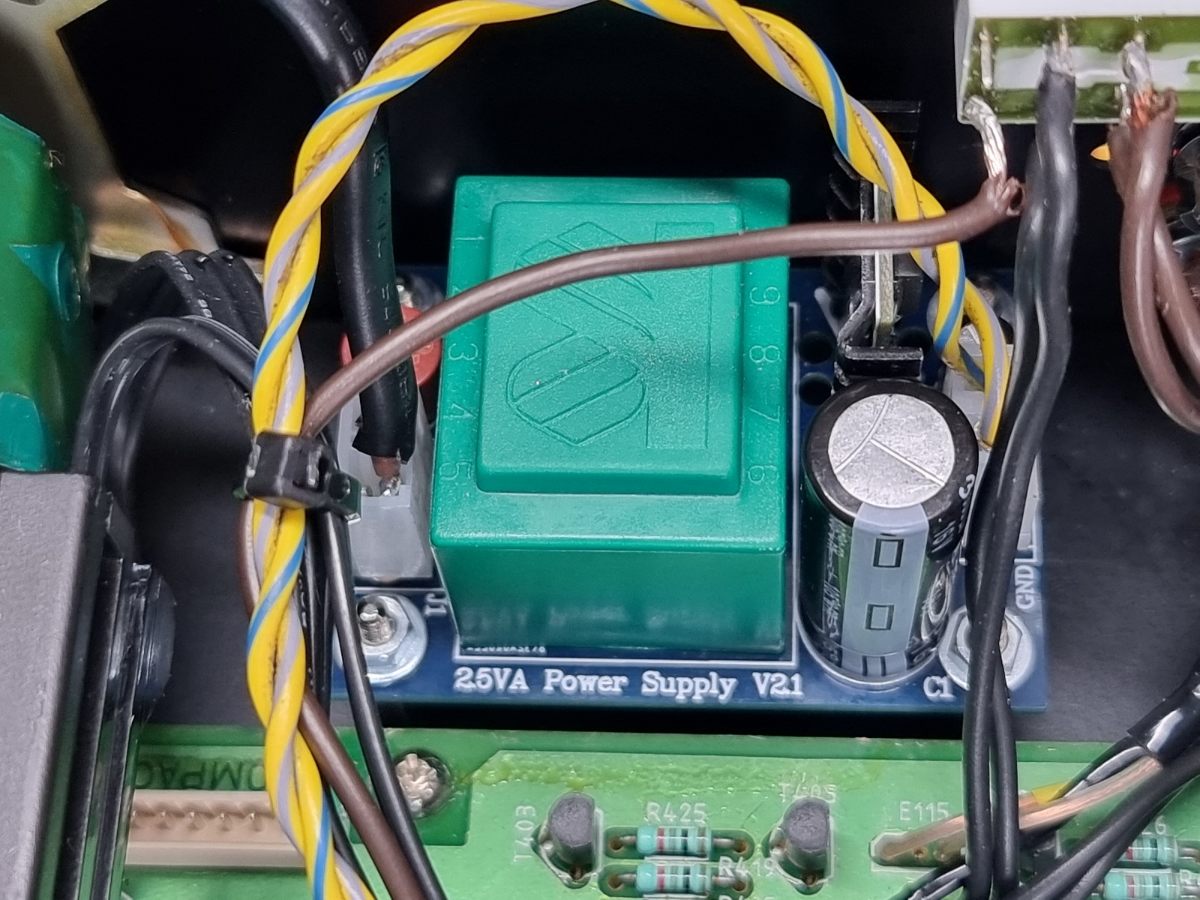

Tu nie ma co myśleć:
u mnie zegar zasilany jest całkowicie niezależnie z 230V na zasilaczu Muzg Audio
Dobre regulatory i stabilizatory też znajdziesz u Konrada.

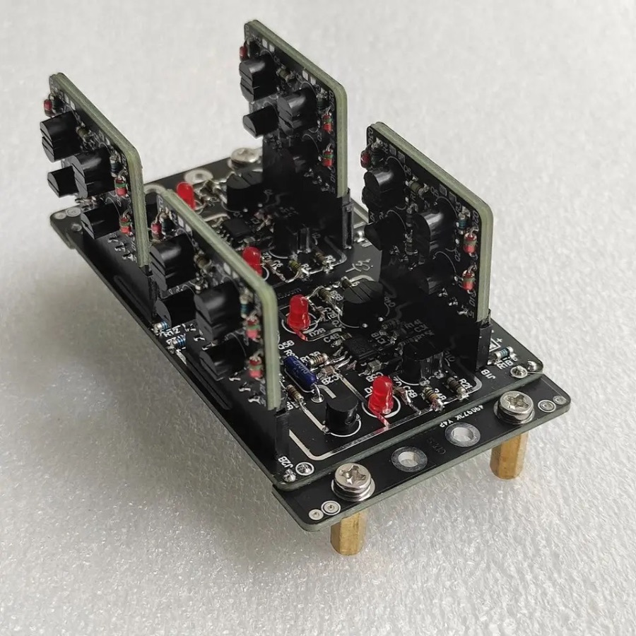

A tutaj foty DACów z lampowym analogiem opartych na module z linku:
Witam. Mam w planach zakup tego DAC-a, jednak chciałbym dopytać o analog do niego. Nie znalazłem tego, który jest na foto, ale czy wobec tego mogę użyć w taki sam sposób analogówki z
Zaloguj się, aby zobaczyć treść (możliwe logowanie za pomocą ) ?

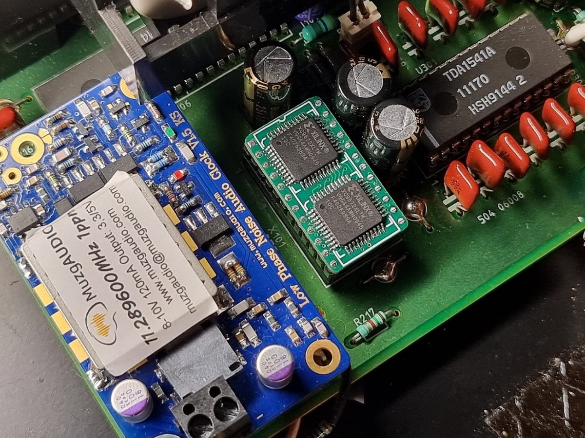

Dzień dobry...  dawno mnie nie było co nie znaczy, że odstawiłem nałóg TDA.
A więc skończyłem projekt CD tylo nie było czasu i okazji się rozpisywać.
Do dwóch przełączanych analogów czyli OPA MuzgAudio oraz 6N9S, do zegara Muzg Audio z jego zewnętrznym zasilaniem doszedł osatni element układanki.
I zamiast żalosnego SAA7220 pojawił się SM5840....
Ciekawa konstrukcja oparta o filtr i dwa układy Xilinx'a jeden na wejściu, drugi na wyjściu.
Całość wymagała trochę zabawy na PCB z TDA1541 ponieważ układ ten pracuje z TDA w trybie równoczesnym a więc należało zmienić sygnał +5V na -5V na PIN27 aby przetwornik przyjmował oba kanały równocześnie i od tej chwili na PIN3 wchodzi kanał lewy z filtra a na PIN4 kanał prawy z filtra. Standardowo na PIN3 wchodził multipleksowany sygnał obu kanałów a na PIN4 zegar systemowy. To wymusiło kolejną zmianę czyli podanie zegara bezpośrednio na SAA7210 bo standardowo idzie on z SAA7220 PINem, który teraz podaje drugi kanał.  Inaczej CD kręciło jak szalone.
W skrócie, jeden Xilinx tłumaczy dane przygotowane dla SAA7220 na język zrozumiały dla SM5840 oraz rozdziela sygnał na dwa nanały. Dalej SM5840 filtruje dane z 8x oversamplingiem ( 352.8k/384kHz ). Następnie przefiltrowane dane wchodzą do drugiego Xilinx'a , który dekoduje je pod TDA1541 w trybie "simultaneous"
Po włączeniu... to już inna bajka. To nie jest to samo TDA1541. Szczegóły, szczegóły i jeszcze raz szczegóły. Znikły złe strony plastyczności obrazu tego przetwornika. Zostało tylko to co dobre jak scena i bas a pojawiło sie dużo więcej materiału na górze. Detale, smaczki, niuanse.
Czy ktoś to jeszcze próbował czy tylko ja takiwariat jestem ?? 🙂
