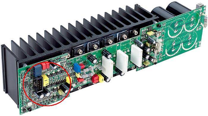

Witam. Trafił w moje ręce taki wynalazek jak Krell S300i z objawem po czasie trzaski i szumy w lewym kanale. Czytając zagraniczne fora jest to typowa usterka tego modelu kończąca się wymianą całej końcówki mocy jednego, czy drugiego kanału. Sądząc, że problemem są zimne luty (PCB było mocno wygrzane - zaznaczyłem ten obszar) przelutowałem je w całości. Jakież było moje zdziwienie, gdy po tej operacji go uruchomiłem... z tyłu znajduje się przycisk włączenia z elektromagnesem... po jego wciśnięciu przez 2 sekundy zasilanie dociera wszędzie (powitanie na wyświetlaczy itd.) a następnie słychać rzężenie i elektromagnes "wybija" go na OFF. Dzieje się to nawet po rozłączeniu zasilania dla obu końcówek mocy. Lutowanie mam opanowane perfekt i nie wygląda mi, aby z tego powodu powstał ten problem chyba, że on też wcześniej występował a o nim nie wiedziałem. Czy ktoś z Was spotkał się z tym objawem.

Namierzyłem skąd takie zachowanie.. działa zabezpieczenie, które  odłącza główne zasilanie, bo na lewym kanale pojawia się stałe napięcie na zaciskach głośnikowych (miernik zdążył zarejestrować 20V). Prawy kanał bez takich anomalii i po odpięciu lewego modułu końcówki mocy, wzmacniacz odpala i działa normalnie. Co ciekawe oba moduły są identyczne, ale jeden od drugiego różni się odbiciem "lustrzanym". Tranzystory mocy wskazują identycznie jak w sprawnym kanale... pozostają do sprawdzenia maluchy SMD i ich otoczenie. Dziwne, że przelutowanie modułu spowodowało takie coś... żadnego "kleksa" z cyny nie zrobiłem ani nie przegrzałem żadnego elementu - czas lutowania 2 do 3 sekund.

Dzięki za podpowiedź... kondensatory dobre... doszedłem do wniosku, skoro po przelutowaniu pogorszyło mu się bardziej, więc postanowiłem, że znów przelutuję wszystkie elementy SMD i eureka! Wzmacniacz odpalił poprawnie i gra już 2 godziny bez rewelacji w postaci szumów i trzasków. Także problemem od początku były "zimne luty" jak wstępnie oceniłem, ale przeciągnęło się to w czasie. Co ciekawe boczne moduły mocy są identyczne i można je zamienić miejscami. To dla tych, którzy będą szukali sprawnego kanału lewego.. mogą zamontować w jego miejsce prawy moduł, bo ma dwustronne uchwyty montażowe i jest jakby uniwersalny.
