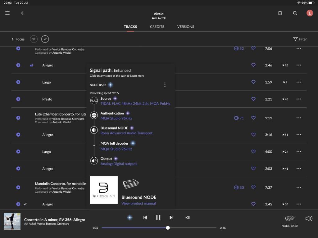

Sprawiłem sobie nowego Noda i testuję. Zastanawiam się dlaczego nie mogę wybrać MQA external DAC? Node jest podłączony do zewnętrznego DACa z MQA. Nie wiem czy jest jakakolwiek różnica gdy unfolding odbywa się przez NODE'a lub przez DACa ale skoro jest taka opcja to czemu nie mogę jej wybrać?
A co do panelu to u mnie też wydaje się żyć własnym życiem i wzbudza się co chwilę.

a wyjściu musisz zablokować sterowanie głośnością. Tylko tak działa wyjście do zewnętrznego dac MQA

Dzięki.  Faktycznie tak to działa.
