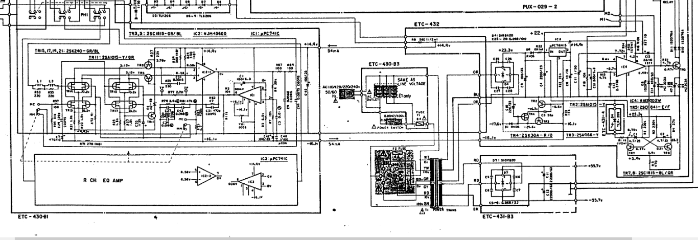

Oprócz brumu to odtwarza sygnał muzyczny z gramofonu?  Przyjrzałbym się zasilaniu pre phono a szczególnie  dolnej gałęzi (ujemne napięcie). Ujemne zasilanie jest tworzone inaczej niż dodatnie i spełnia jeszcze rolę opóźniacza czy klucza. Może tam jest przyczyna.
Tak, jest wzmocnienie, w obu kanałach. Sprawdzę ujemne napięcie chociaż myślałem że gdyby szyny +/- się rozjechały to wzmacniacz by nie wystartował przez DC offset.
A jednak, bingo. Zamiast -16.1V jest -23V. Wygląda na to że poszedł jeden z tranzystorów na ujemnym napięciu.
W sumie trochę do przewidzenia, za pierwszym razem zrobiłem przez przypadek zwarcie i poleciał 7815 wymieniłem go i właśnie jakoś od tego czasu zamiast wzbudzania był brum, druga linia też dostała po uszach jak widać.
Nie rozumiem zbytnio tej konstrukcji, dlaczego na dodatniej stronie jest 7815 a na ujemnej takie udziwnienie zamiast, powiedzmy 7915. Przecież napięcia +/- szczególnie dla opampów muszą być jak najbardziej zbliżone?

Problem jest natury czysto technicznej, phono brumi nawet po zwarciu wejsc do masy. W srode bede mial nowy tranzystor (poszedl TR3, miernik stwierdza zwarcie we wszystkie strony) i sprawdze czy napiecie wroci do normy.
Zaloguj się, aby zobaczyć treść (możliwe logowanie za pomocą ) Edytowane przez Marek.S
TR3 wymieniony, brum w phono MM zniknal. Tylko tryb MC jeszcze troche brumi. Musze sprawdzic czy sie uciszy ze zwartymi wejsciami.
