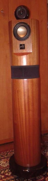

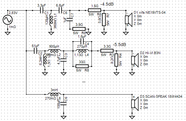

Ostatnio zrobiłem 3 way (malutka kolumna) na wysokim Vifa NE19VTS, średnim Hi-vi B3n i niskim SS 15W4434, podział od góry 18, średni i niski po 12 ,podział 300 i 4 kHz i jest zachwycony brzmieniem środka i góry a przez to chciałby też tak samo mieć u siebie.

4 minuty temu, witek_z napisał:
polemizował bym

To zobacz offaxis 🙂 np. 15,30 i 60 stopni.
To że będzie na charce on axis jest względnie gładko, to nie znaczy, że będzie dobrze na offaxis. A offaxis też słyszysz, w szczególności, że kolumny wcelowane w słuchacza to nie jest rozwiązanie 10/10, co tylko pogłębia efekt.
