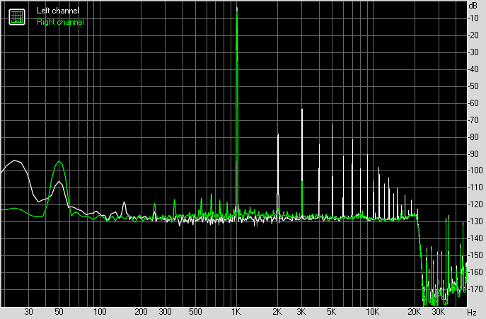

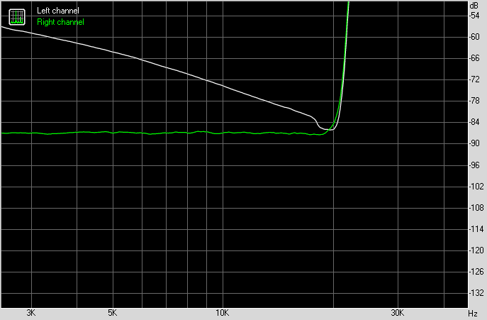

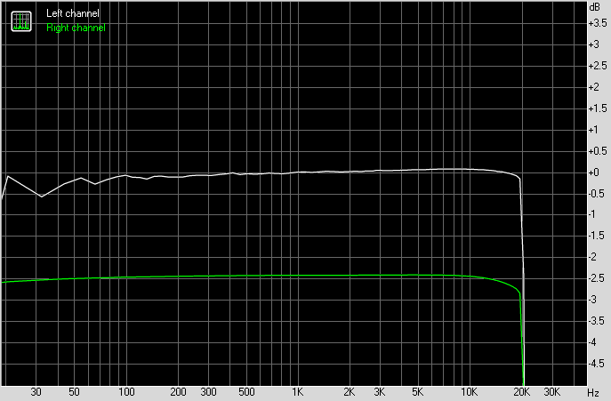

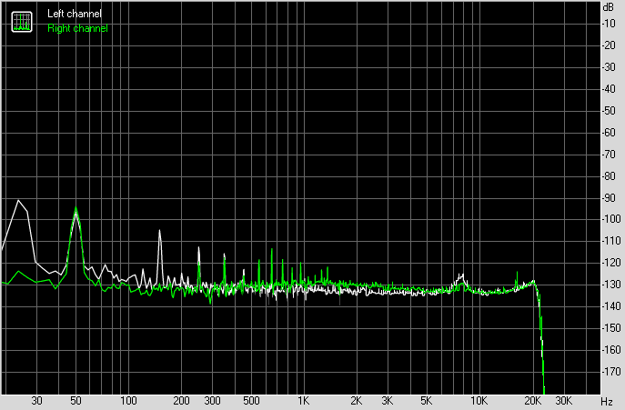

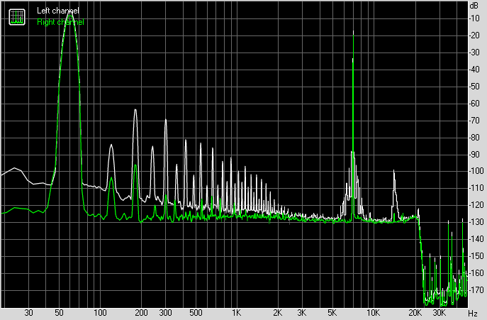

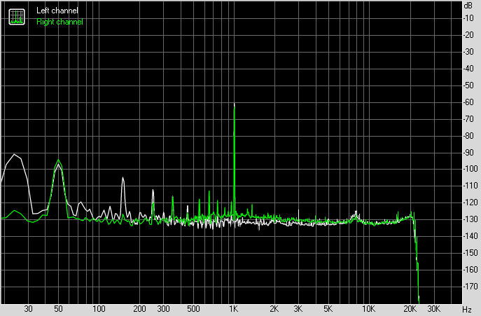

Porównanie Monacor FGA40 vs chińczyk. Prawy kanał chińczyk, lewy Monacor w pętli z M-Audio A2496, połączenie niesymetryczne.
Stereo crosstalk
Dynamic range
FR
Intermodulation distortion
IMD (swept tones)
Noise level
THD + Noise

Właśnie rzuciłem okiem i ten Monacor FGA40 to  jakiś "filtr" RCA do RCA. Raczej nie jest to porównywalne z transformatorem  Monacor DIB -110 gdzie mamy RC do XLR.
Tak nie do końca filtr. Raczej separator , a w gruncie rzeczy trafo sygnałowe, ale jak ono się ma do tych traf nie mam pojęcia. Trzeba by pomierzyć tak samo w pętli.
