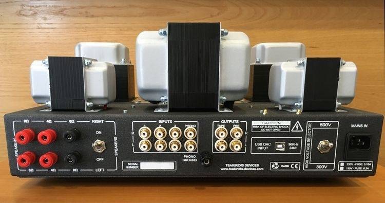

Czy ktoś miał/słuchał może ten wzmacniacz?
Czy warto się nad nim zastanawiać?
Czy są jakieś lepsze alternatywy Single Ended w tym przedziale cenowym?
... słuchać nie słuchałem i zapewne nie usłyszę, ale  jak na konstrukcję opartą na pojedynczej EL 34 w kanale + małe lampy zastosowano sporo żelaza. Bardzo ciekawi mnie czy przy takim umieszczeniu  lamp nie wyje przydźwięk z części od RIAA.
Może wkleisz jakieś istotne informacje w rodzaju; kosztu, danych TT. Poza tym przełącznik 300/500V, zagatkowy. Dedukuję, że odpowiada za tryb pracy lampy mocy- trioda/pentoda ?
Napisz przede wszystkim jakie masz kolumny oraz jakiego brzmienia szukasz? Mamy na stanie ten wzmacniacz i od razu napiszę, że nie zagra ze wszystkim. Jest to łagodne brzmienie z bardzo dobrą kontrolą basu. Nie jest to tak dynamiczny wzmacniacz jak Fezz Silver luna czy Haiku Audio Selene 6550.
Specyfikacja techniczna:
- Lampy sygnałowe 6 x 6N1P
- Lampy mocy zamiennie: EL34, KT66, KT77, KT88, 6550, KT90, KT120, KT150. Opcjonalnie także EL84, 6L6, 6V6, 5881 oraz 807.
- Dwa tryby pracy, triodowy oraz pentodowy
- Dwa poziomy sprzężenia zwrotnego
- Sterowanie pilotem, Potencjometr Alps Blue, selektor wejść, funkcja wyciszania
- Wejście PHONO MM
- 3 wejścia liniowe
- Wejście USB ze zintegrowanym konwerterem DAC 24/96 na kości Sabre
- Wyjście Tape Out
- Wyjście Preout
- wzmacniacz słuchawkowy
- Szerokopasmowe transformatory wyjściowe z dożywotnią gwarancja
Warunki gwarancji:
Sprzęt marki Tsakiridis Devices objęty jest 5-letnią gwarancją, realizowaną w systemie door-to-door przez autoryzowany centralny serwis.

... zastosowanie wielu  typów lamp mocy, których Ra mimo pewnych podobieństw jest jednak różne do pracy z transformatorem o stałej impedancji moim zdaniem nie gwarantuje optymalnych wyników, bo dopasowanie nie będzie właściwe, a to jak powszechnie wiadomo jest warunkiem do pracy wzmacniacza z możliwie niewielkimi zniekształceniami przy możliwie wysokiej mocy.
 Zakładam, że konstruktor świadomie stosuje takie rozwiązanie i stworzył produkt uniwersalny do zabawy w wymianę lamp i konsekwencje ich zmiany przewidział przy projektowaniu automatyki / automatyka zagwarantuje bezawaryjną pracę z wieloma typami lamp /.
