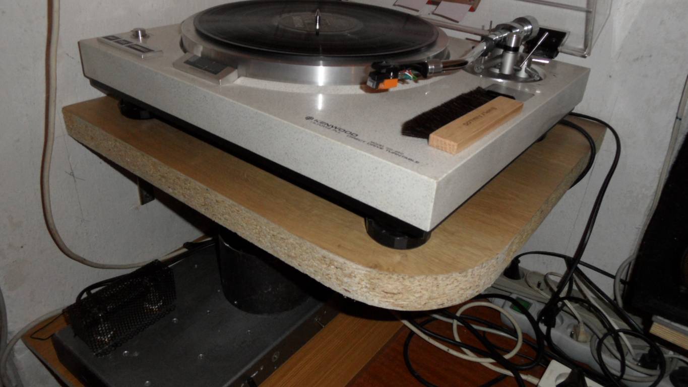

A w kwestii półki przyszło mi do głowy coś takiego. Mam nadzieję, że rysunek jest zrozumiały. Takie mocowanie wygląda moim zdaniem estetycznie i praktycznie. Przewody przepuszczone przez podcięcie w tylnej krawędzi blatu będą mniej widoczne, jak wyprowadzone bokiem, więc warto to zrobić.
Patent z wycięciem na kable fajny.
Mocowanie do ściany nie budzi zaufania. Przy takim ramieniu działania siły każdy kołek wyjdzie z czasem ze ściany. Wsporniki muszą być sztywne i mocowane do ściany w kilku punktach.
U mnie półka jest zamontowana w rogu. Zamocowana na sztywno czterema wspornikami do ścian i dodatkowo podparta z przodu - podłoga nie "pływa".da91e3cc06e6f80647d94827dc48354b.jpg
